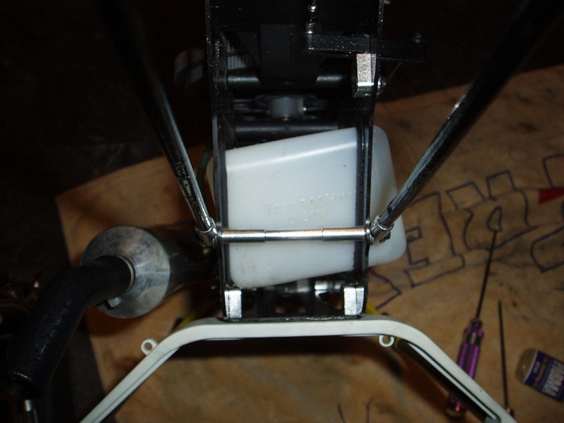

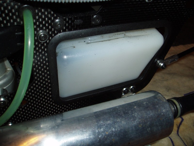

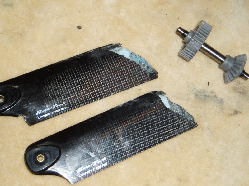

Jeg hadde meg så en tur med T-rex 600N, gjorde bare enkle looper og roller og inverted hovring, ingenting som skulle forårsake problemer. Hadde litt vugging fra flybarless-systemet, men ellers virket alt ok. Jeg bestemte meg så for å ta meg en tur til, og under oppspoling av turtall gjorde helikopteret et brutalt hopp. Det virket som at helikopteret ble løftet opp på høyre side. Jeg var kjapp med å få throttlestikka i null, så helikopteret var ikke høyere enn 30 cm over bakken tenker jeg. Men smellen ned igjen var hard nok til å knekke bakre understell, vri halebraketten litt, og utrolig nok flyttet faktisk fueltanken på seg inni ramma. Den skjønte jeg ikke helt, og det har aldri skjedd før. 2 ting ble gjort annerledes fra tur 1 til tur 2, og det var bytte av mottakerbatteri, pluss bittelitt justering på potmeteret til Align 3G. Jeg lurer også på om det var noe rart med oppstartsekvensen til 3G-systemet, i så tilfelle skyldes kræsjet dårlig rutine fra min side. Jeg skal sjekke dette nøye opp.

Jeg har nå byttet bakre understell, det lille drevet som går mot autorotasjonsdrevet og halebladene. Dette hadde jeg liggende fra før, så nå er helikopteret oppegående igjen. Jeg har Futaba S9452 på cyclic, og skal nå ned å sjekke tipset til Yalla, så får vi se om det blir 100% :D

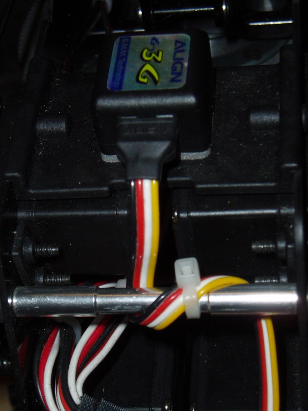

Her er noen bilder:
ødelagt.jpg [ 125.26 KiB | Vist 17261 ganger ]
tank 1.jpg [ 90.77 KiB | Vist 17261 ganger ]
tank 2.jpg [ 73.8 KiB | Vist 17261 ganger ]
3G gyro.jpg [ 80.38 KiB | Vist 17261 ganger ]

Eneste punktet jeg har forbedret litt nå er gyroen. Den står på en egen plate over aileronservoene, og på et helikopter tidligere hadde jeg et tilfelle der gyro ble forstyrret av servoene. Det måtte en metallplate til mellom gyro og servoer for at det skulle bli bra, så nå prøver jeg samme greia her. Jeg laget et hull i plata som gyroen står på (på hver side av gyroen) for å få gjennom en tynn remse med borrelås, og deretter la jeg en gelepute på platen, så en metallplate, så en gelepute igjen, så gyro, så en gelepute oppå gyroen, og til slutt borrelåsen over det hele for å holde gyroen forsiktig på plass. På nitrohelikopter gjør det seg med mykt gyrofeste, men elektroheli drar fordel av litt fastere gyropute. Nå er iallefall gyrofestet mitt mykt nok, pluss at metallplaten står og skjermer. Satser på at det ikke er noe mer å forbedre på gyrofestet nå.
