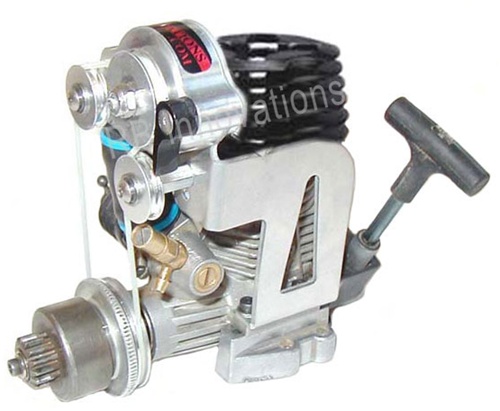

motor me ikkje nok craft? alt du trenger er lilte TURBO :twisted: :twisted: :shock: :shock:
lit meir om --->
http://www.rbinnovations.com/
turbo 2.jpg [ 54.31 KiB | Vist 33969 ganger ]
turbo1.jpg [ 60.73 KiB | Vist 33969 ganger ]

Det der funker ikke, og kan heller ALDRI funke på en to-takter der eksosporten er den siste som stenger, fullstendig wasted money (mange tullinger som har kastet vekk penger på denne) Vil man ha mer effekt må man kjøpe en sprekere motor, evnt et bedre eksosanlegg :wink:

Stemmer det ja. Man tvinger bare luft inn som går rett ut eksosen igjen. Synes det er helt på trynet at de selger dette produktet. Greit nok hvis det bare ble solgt som en bling-effekt, men dette er jo seriøst kostbart også..

Ikkje helt sikert ka dere snakker om, for di at den turbo bruker ikkje exost for lager craft, exost er ikkje kobler til turbo i heille tat, det er bare motor som snur turbo å setter i karburator meir luft, motor få i samen meir luft som kan brenne MEIR NITRO. Derfor får manen meir efekt på motor me i samen brenne han og meir fuel, å stenger han ikkje exost men gji motor meir luft :-)

Det hjelper vel lite at det kommer mer luft inn så lenge det er åpent ut eksos?
Er det ikke også en fare for at en leaner og overoppheter motoren med dette systemet? Hvis det kommer mer luft/drivstoff inn og eksosporten er åpen, så går det vel mye uforbrent drivstoff/luft ut også, noe som kan føre til at den virkelige kompresjonen er mager? Jeg tviler på at en brenner mer nitro med dette systemet, men jeg tror heller at motoren spytter ut mye uforbrent fuel.

Tviler at komme det noko driftstof gjennum eksost, aller noko extra luft , meining me den systemer er at motor skal brenne meir fuel, derfor man skal levere meir luft , trur eg og at som lenger justere vi got alt , so fulel skal bliy brent å extra luft forswinet i sqme tid fuel brenne. Men det er bare det eg trur. Sjuel tenk meg aldri å monerer noko sånt på motor :D , g og same som VECTOR 250 trur at den bester måte er å bytter motor aller prove lit me forsjeglig exos :D
