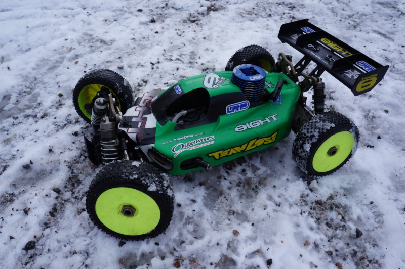

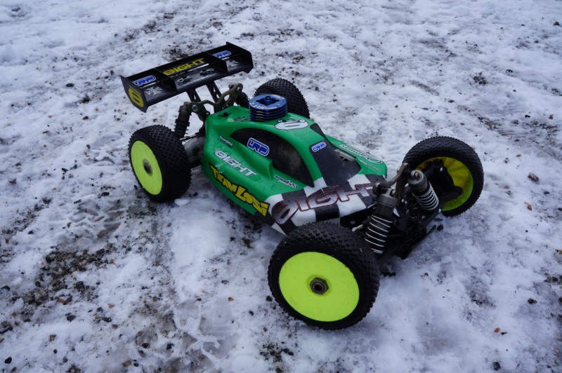

Denne bilen klarer seg ypperlig med et 6v nimh mottakerbatteri, gass/brems og styring fungerer helt supert, så jeg stresser ikke noe mer med batterivalg der. Nå har jeg kjørt ca 3.5 tanker på bilen, og brukte dermed opp min siste skvett med Byron 33% fuel. Alt tyder på at en ny fuelordre er nært forestående :mrgreen:
Det er altså kun motorblokka som er ny nå, men motoren startet umiddelbart og gikk greit, men naturlig nok var blandingen meget rik. Måtte justere nåla inn en del, men etter de to første tankene begynte det å ligne noe. Dette er bare grovjustering, for jeg gidder ikke sitte på kne i slaps og justere motor :D
Litt gøyere å kjøre på tørre veier også, så jeg skal tune litt mer da. Men uansett må jeg jo ha mer drivstoff nå. Det føltes veldig godt å kjøre denne bilen igjen, den er alt for bra til å bare bli stående.
