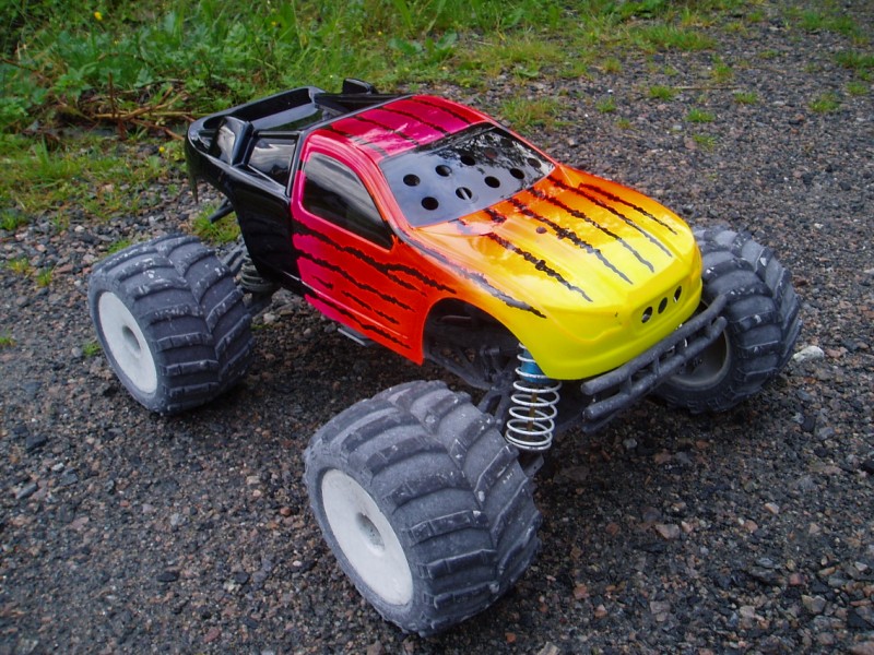

Her er et bilde av LST2, nesten klar til dyst. Mangler bare å putte på noen dekaler og skjære litt her og der på dekselet.
Det er et lignende utseende som jeg tidligere har hatt på et touringdeksel, bortsett fra at jeg har kutta bort en farge. Litt greit å ha noen spreke farger på denne type bil.

Det var flott farge gitt. synd å ødelegge.

Nei må da ikke hate det.
men som dem sier på englseh I see your point.
