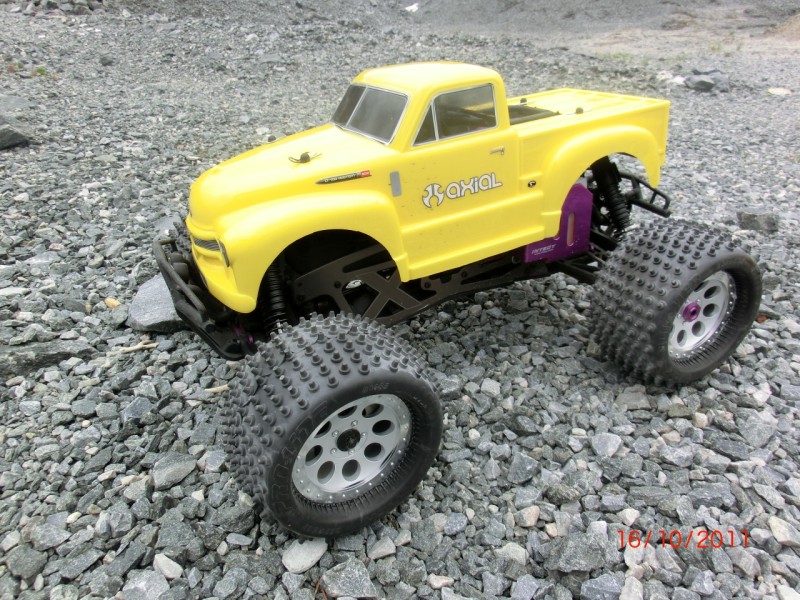

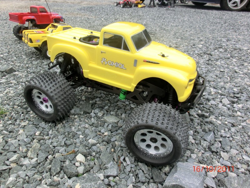

Idag fikk jeg tatt jomfruturen på bilen etter gjenoppbyggingen, og dette var knall. Bilen er helt rå, og overgangen til 4 bigbore dempere fungerer veldig bra. Bremsen forsvant etter kort tid, så der har det skjedd et eller annet. Bilen ville heller ikke gå helt i revers, men det er bare en justeringssak. Så langt er jeg veldig fornøyd med bilen, og kan helt klart konstatere at det er mye mer moro med forbrenningsmotor :D

Har kun fått kjørt 1 tank, men det ser bra ut så langt. Var kjekt å få kjørt den litt igjen :D
Når det gjelder bremsene så tror jeg noe er gått galt i selve mekanismen. Det ligger en liten metallsplint på enden av et stag, som igjen presser bremseskivene sammen, og der har det nok skjedd noe. Under de første 2 minuttene så gjorde bilen "stoppies" ved touch på bremsa. Når jeg hadde litt fart så slo den framlengs salto ved brems. SS-versjonen har doble skivebremser originalt, og det fungerer veldig godt. Men det krever kanskje mer vedlikehold enn glassfiberbremsen, så er muligens uansett en tanke å teste enkel skive.
