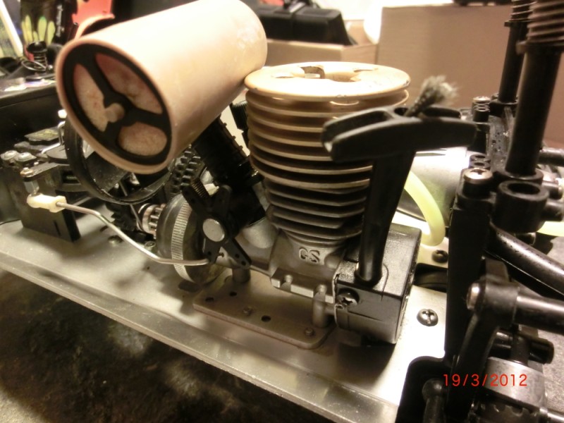

Prøvde nettopp noe veldig morsomt. Jeg så at jeg hadde en dråpe fuel igjen på ei fylleflaske, og at gløderen også lå tilgjengelig. Så da skrudde jeg pluggen på motoren igjen, dryppet den verdifulle dråpen ned i forgasseren, og dro i snora. Eksospotten var heller ikke på motoren, men den starta på andre draget. Litt morsomt å holde motoren i hånda, det var som å holde et vepsebol :mrgreen: Uansett kjekt å se at den startet så utrolig lett :D

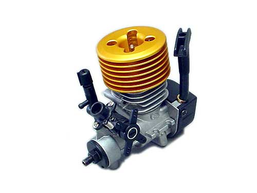

Her er et bilde av motoren
kyosho GS15 gold.jpg [ 15.2 KiB | Vist 37273 ganger ]

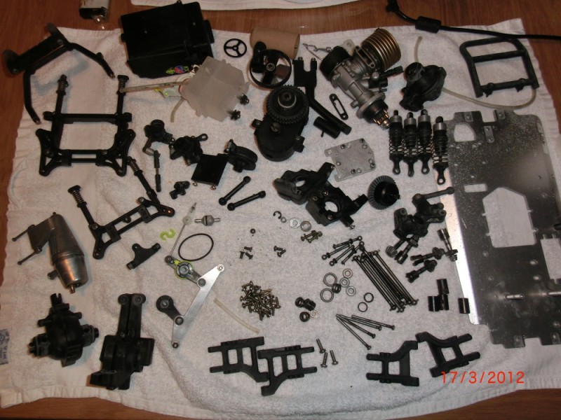

Ble ingen bilder i kveld dessverre. Alt ligger nå bare i en haug med deler, så det ble ingen vits i å knipse. Venter til delene er rengjort og har tørket, og skal da dokumentere sammensettingen. Tar pinadø tid å vaske alle delene på en hel bil :mrgreen:
Nå gjenstår demontering av selve girkassen og vasking av denne, og til slutt skal alle delene avfettes og tørkes en gang før alt blir montert sammen igjen. Jeg tenker å få på plass et nytt karosseri også, vi får se hva jeg finner. Inntil da bruker jeg bare det gamle. Etterhvert som jeg har dullet med bilen nå så kjenner jeg hvor mye jeg gleder meg til å prøve den igjen. Dette blir nok en skikkelig kosebil, og når jeg er ferdig med denne, så skal den samme operasjonen gjøres med Kyosho USA-1 nitro crusher :D

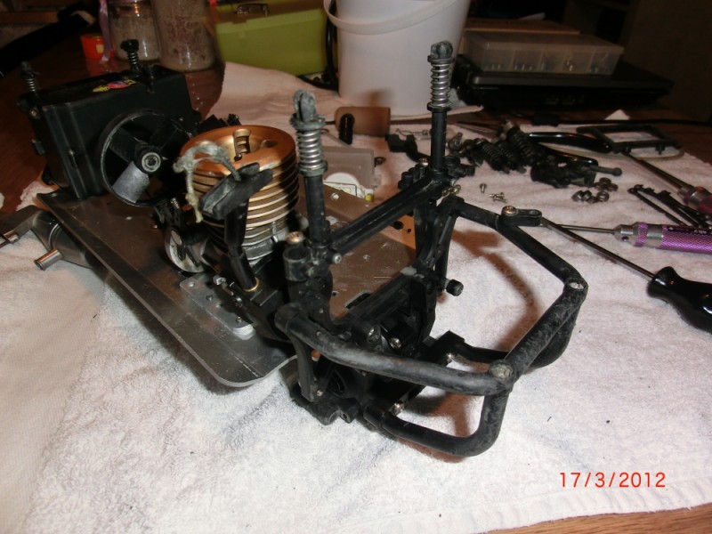

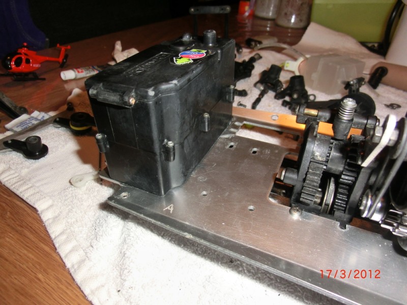

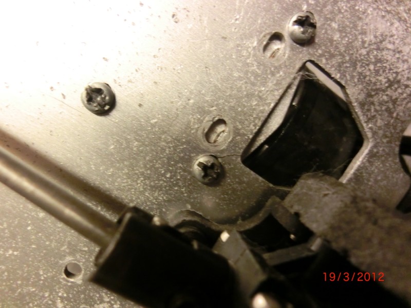

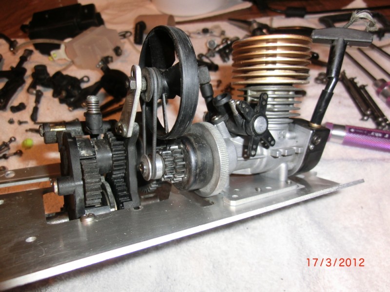

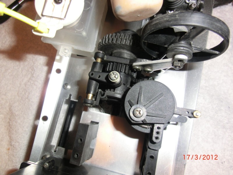

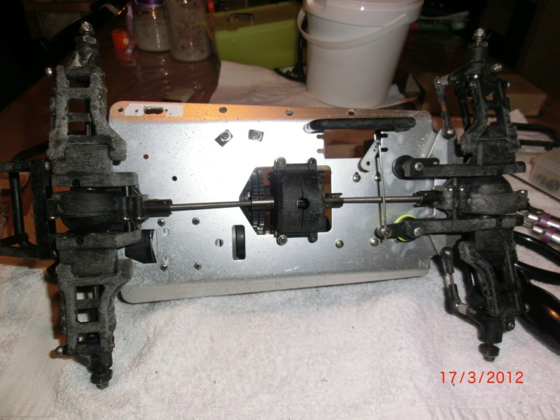

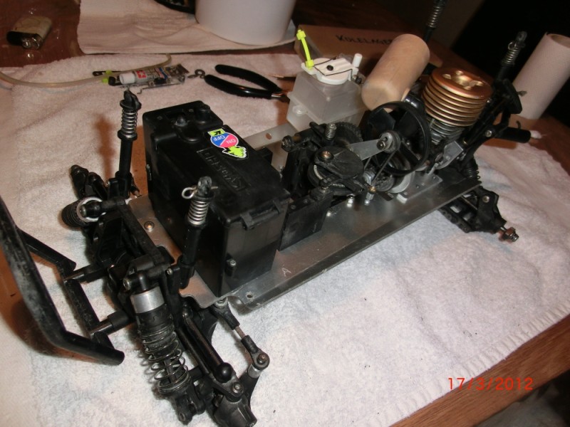

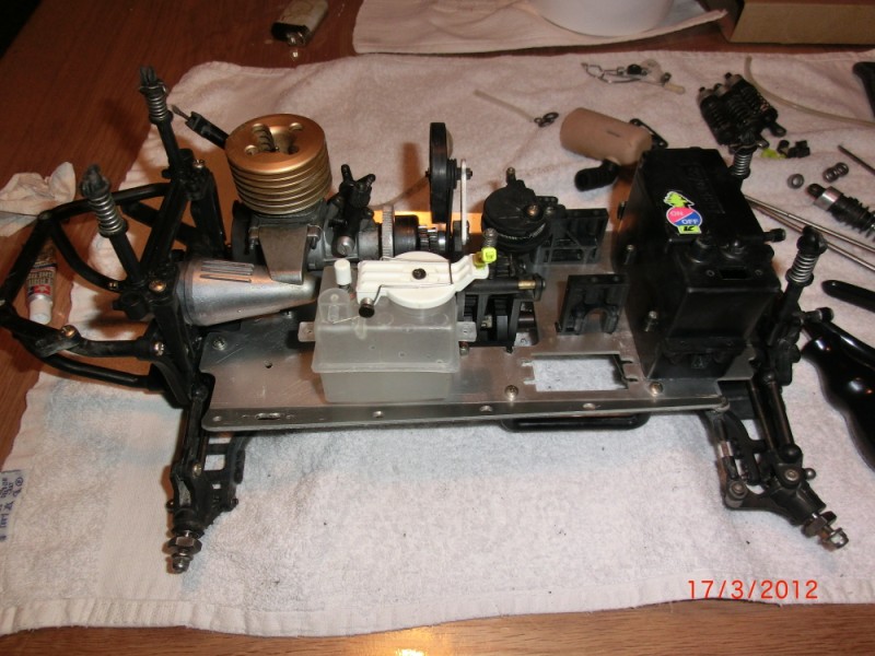

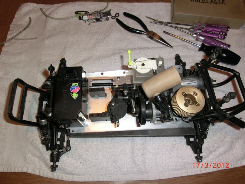

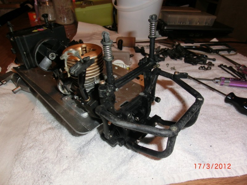

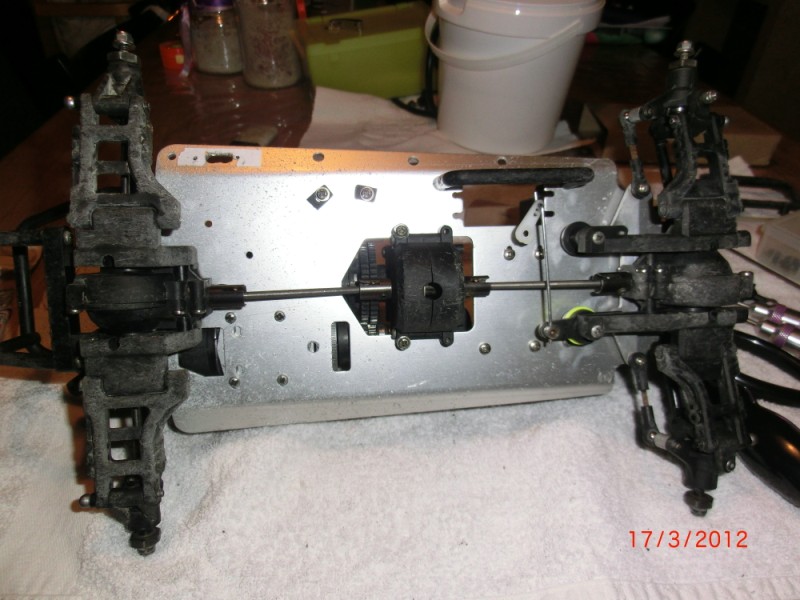

Har kommet godt igang med denne nå. Jeg kasta alle delene i dusjen idag, sprøyta på avfetting, og skyllet bort de siste restene av fettbelegg. Tørket så alle delene, og påbegynte montering tidligere ikveld. Det var absolutt ingen behov for å dra frem brukermanual, her dukket alt opp igjen i knollen når jeg først begynte å skru. Bilen er nå sammensatt, men jeg har ikke montert elektronikk enda. Dekk og felger må også rengjøres, og noen skruer skal byttes ut her og der.
oversikt chassis.jpg [ 121.98 KiB | Vist 37220 ganger ]
chassis foran.jpg [ 113.11 KiB | Vist 37220 ganger ]
underside chassis.jpg [ 102.13 KiB | Vist 37220 ganger ]
hoveddeler montert.jpg [ 116.39 KiB | Vist 37220 ganger ]
gass og girskifte.jpg [ 107.31 KiB | Vist 37220 ganger ]
viftereim.jpg [ 116.01 KiB | Vist 37220 ganger ]
radioboks.jpg [ 113.19 KiB | Vist 37220 ganger ]
bakre beskyttelse.jpg [ 115.25 KiB | Vist 37220 ganger ]

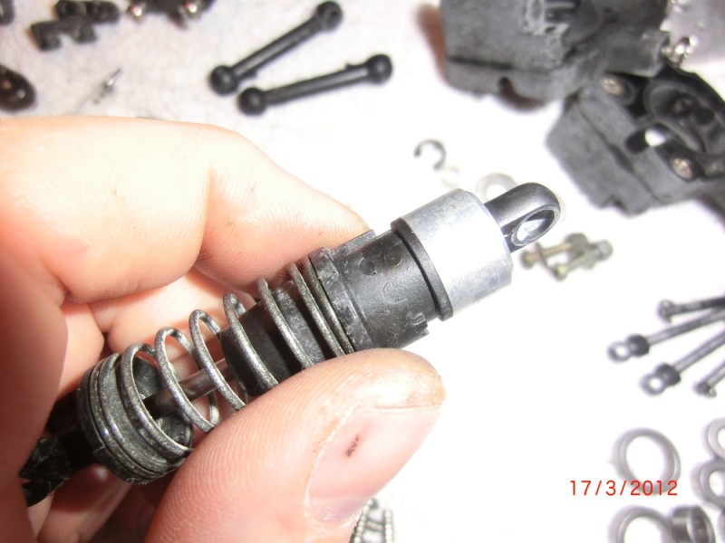

demper 2.jpg [ 79.93 KiB | Vist 37220 ganger ]
deler.jpg [ 131.31 KiB | Vist 37220 ganger ]

Her går det sakte men sikkert fremover. Støtdemperene ble vasket sammen med de andre delene, men innholdet i dem sto det dårlig til med. Etter 12 år uten bruk er kanskje ikke det så rart. To av demperene var helt tørre, istedenfor olje lå det størkna sand i dem. De andre to var halvfulle med svart demperolje. Så jeg demonterte dem og rengjorde dem innvendig, så nå er de godkjent av biltilsynet :mrgreen:
De har forøvrig en fin patent på justering av fjæra, istedenfor mutter eller klips for å stramme fjæren på støtdemperen, så har de en spacer med spor i forskjellige lengder. Ved å sette denne spaceren i forskjellige spor, så kan en justere fjærstyrken i 6 trinn. Ganske fin patent egentlig, siden det er mulig å ta veldig hurtige justeringer. En slipper å skru seg i hel på en mutter, og en slipper å drasse på støtdemperklips. Har inntrykk av at Kyosho prøvde å få til en morsom bil med smarte løsninger og enkel oppbygging, og det har de fått til.

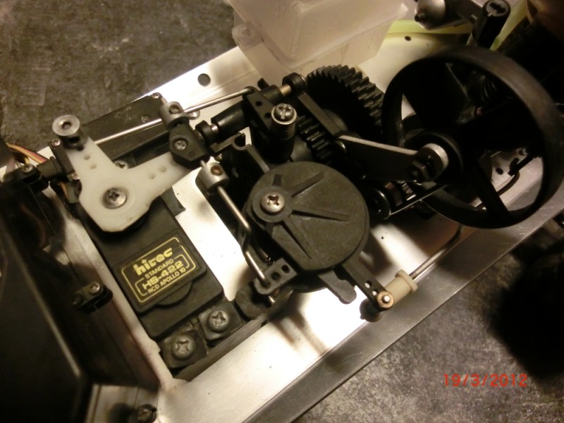

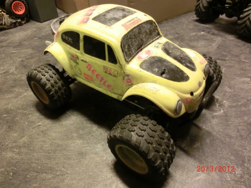

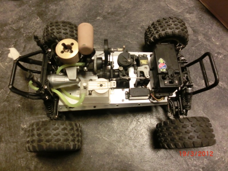

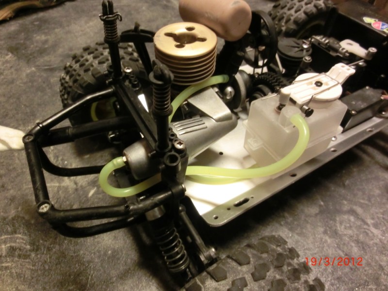

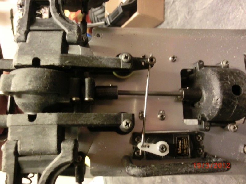

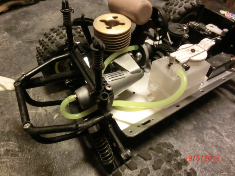

Rengjort og oljet luftfilter er på plass, nye fuelslanger er montert, og det samme gjelder servoene. Mottakerbatteri ligger på lading i skrivende stund, så da mangler bare mottaker før jeg kan prøve bilen igjen. Ikveld fylte jeg fueltanken opp 1/3, og startet motoren. Den startet umiddelbart, og putret og gikk hele tanken. Jeg var litt spent på om tetningen mellom eksospotte og motor ville holde, noe som den ikke gjorde. Normalt sett bruker jeg ikke pakninger mellom eksos og motor, eller det vil si, jeg bruker låselim som pakning. Det har fungert i alle år på motorer større enn 2.5cc, spesielt på helimotorer, da anleggsflaten mellom motor og potte er litt større. Men her ble det en liten lekkasje, så nå er vanlig pakning montert. Denne begynner nok også å lekke etterhvert, så da får jeg prøve på nytt med en annen type locktite, eller bare fortsette å bruke vanlige pakninger. Det blir litt viktig for meg å unngå for mye lekkasjer på denne bilen, da den ikke skal brukes like hardt som før, og fordi den skal holdes i god stand fremover. Jeg oppdaget også en liten sprekke i chassiset der motor festes, men det er kun ved en motorskrue, og vil ikke bety noe.
Karosseriet og felgene er ikke rengjort enda, så det ser ikke så bra ut, men dette kommer seg. Nytt deksel må til, og jeg har kommet frem til at jeg må prøve å få tak i et boblekarosseri som ligner så mye som mulig. Blir liksom feil å bruke noe annet.
Her er noen bilder:
Bug.jpg [ 118.78 KiB | Vist 37185 ganger ]
Snart klar.jpg [ 119.77 KiB | Vist 37185 ganger ]
nye fuelslanger.jpg [ 109.22 KiB | Vist 37185 ganger ]
styreservo.jpg [ 88.01 KiB | Vist 37185 ganger ]
throttle og girmekanisme.jpg [ 100.06 KiB | Vist 37185 ganger ]

Så lenge karosseriet ikke er fullt i revner og sprekker så må du jo nesten beholde det. I nøden finne et orginalt et! Er jo i karosseriet all "historikken" og minnene ligger ;)
 Innleggets emne: Re: Stressballens Kyosho Beetle QRC
InnleggSkrevet: Ons Mar 21, 2012 1:44 am
Er enig i det. Skal beholde karosseriet en stund til, så får vi se hva som skjer med det. Det har en stor revne på andre siden enn den som blir vist på bildet, så jeg har ikke lyst til å bruke det. Noen harde landinger vil nok ikke gjøre seg nå, selv om karosseriet er veldig mykt fremdeles. Men jeg gidder ikke legge ut masse penger på et originalt karosseri, selv om det hadde vært aldri så kult. På akkurat denne bilen klarer jeg meg med noe som ligner, og jeg hadde faktisk et godt alternativ liggende i butikken. Jeg har et proline baja bug karosseri som stemmer størrelsesmessig, og jeg skal nok få det til å passe ganske greit. Skal heller lakke det på samme måten som jeg hadde malt (boksmaling og pensel) den originale.

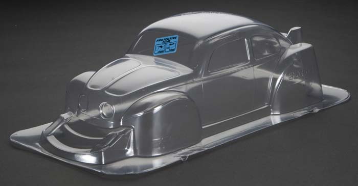

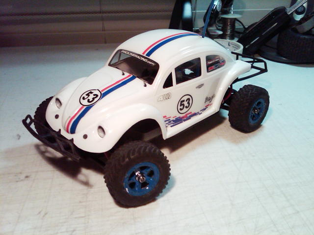

Her er et par bilder av karosseriet jeg har tilgjengelig. Ikke så veldig langt fra det originale.
proline herbie.jpg [ 309.52 KiB | Vist 37158 ganger ]
proline baja bug clear.jpg [ 18.75 KiB | Vist 37158 ganger ]

Ja det bør funke bra det der! Er jo tross alt bare en kyosho også ;) :P
