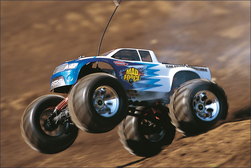

Jeg har lenge hatt lyst på en bil fra Kyosho som heter Mad Force/Mad Armor. Karosseriene er ikke noe spesielt, men bilen har stive akslinger, og er enkelt konstruert ellers. Bilen har også 3-trinns girkasse med kjededrift, og er en morsom bil. Jeg kom over en brukt, og klarte ikke å dy meg, selv om jeg egentlig ikke har råd. Det var forøvrig ikke så mange kronene det var snakk om. Pakken er på vei, og kommer sikkert rett over helga. En slik bil med stive akslinger er jo ikke avanserte greier, men det er slik en monstertruck skal være konstruert :D
Jeg satser på en full demontering med skikkelig vask, rengjøring og gjenoppbygging. Regner med å måtte slenge på et nytt karosseri, så der får jeg bare finne noe som passer. Dette skal bli en kosebil som kjøres mildt, altså på asfalt, sand og lignende. Ikke noe å herje noe jævlig med i et grustak, det har jeg Savage og LST2 til :D
Et bilde av modellen:
mad force.jpg [ 81.14 KiB | Vist 16774 ganger ]
