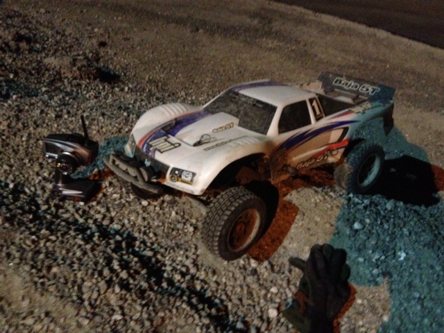

Jaja, kor skal eg begynne. Kjøpte en Baja 5T av stressballen for noen måneder siden og kjørte som en gris med den dei første dagane. Det gjekk jævli bra heilt til batteriet til elektronikken gjikk tom for strøm. Gass servoen låste seg på full spiker men styringen var intakt så eg klarte og svinge unna noen tilskuere som stod og såg på. Hadde et alternativ og det var rett og slett å sende den i det nærmeste gjerde som var der. Der sto bilen og spant med knust servoredder så eg måtte springe inn bak bilen og finne stopp knappen som sitter oppå motoren. (Ambefales ikkje og gjøre 8) ) Så bilen ble stående over en lengre tid med flere forsøk på og få den fikset helt til i gård kveld da eg bestemte meg for at nå skal den fikses. Satt meg ned nå to kvelder og skrudde ut ca dobbelt så masse som var nødvendig, men nå ser alt ut til og fungere helt perfekt. Var en stund redd for at det hadde røket en styreservo. Men fant fort ut at det var bare idioti av meg og ikkje tenke på at batteriet til elektronikken også trenger lading 8) .
Hadde meg en prøvetur nå i kveld nede på trolleskjæret der bilen fungerte over alle forventninger og eg skremte liver av noen stakkars folk som sto ved en kai og fisket. Må vel sikkert ha trudd at eg kom løpende med en motorsag elns xD såfall her er et bilde av bilen som er tatt i kveld etter en vellykket prøvetur :D

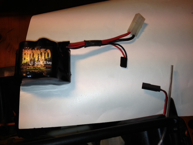

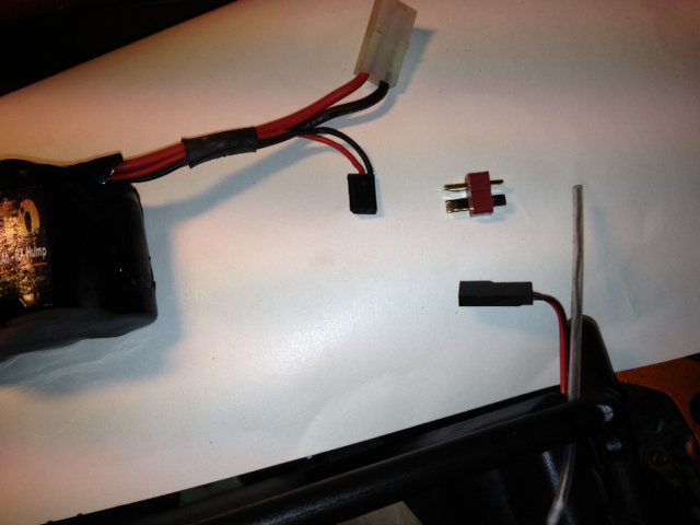

Noen som vet om det er mulig og bygge om mottaker batteriet fra Nimh til Lipo med kun og lodde om pluggen ? eller må man ta en mer drastisk tilltak på elektronikken ? :)
Filkommentar: Nåverende

Filkommentar: Løsning ?
image.jpeg [ 76.72 KiB | Vist 45562 ganger ]

Tåler mottakeren din uregulert LiPo rett inn? Hvis det gjør det kan du bytte kontakter. Hvis ikke bruk LiFe batteri på mottakeren.
Edit: + servo må tåle LiPo spenning.

Bruker en Spektrum SR3001 DSM 3-Channel Pro Series (Voltage Range: 3.5-9.6V)
http://spektrumrc.com/Products/Default. ... ID=SPM1205
Servo er en Futaba S3305 Heavy duty (Speed : 0.20 Sec. / 60º degree at 6.0 V)
Styreservo er en HPI SFL-10 MG2 Water resistant servo (METAL GEAR/24.0kg-cm 6.0V)
Er ikkje en ekspert på Volt og alt dette elektriske greiene, men klarer dette lipo ? :)

Servoene vil nok ikke like dette. Mange sier at en bare skal teste, men jeg vet at en del Futabaservoer ikke liker at man passerer 6v. Du kan fint bruke lipo, men da skal vi putte inn en BEC som regulerer strømmen ned til mottaker. Dette er ingen kostbar sak, og null problem. Da kan man fint bruke 2S lipo som mottakerbatteri.
Life er veldig syteløst å bruke, men det er ikke så mange pakker å velge mellom i den størrelsen der. Blir litt lite med 1500mah, og hvis pakken blir større, så må den fremdeles passe inn i mottakerboksen til Baja'n.
