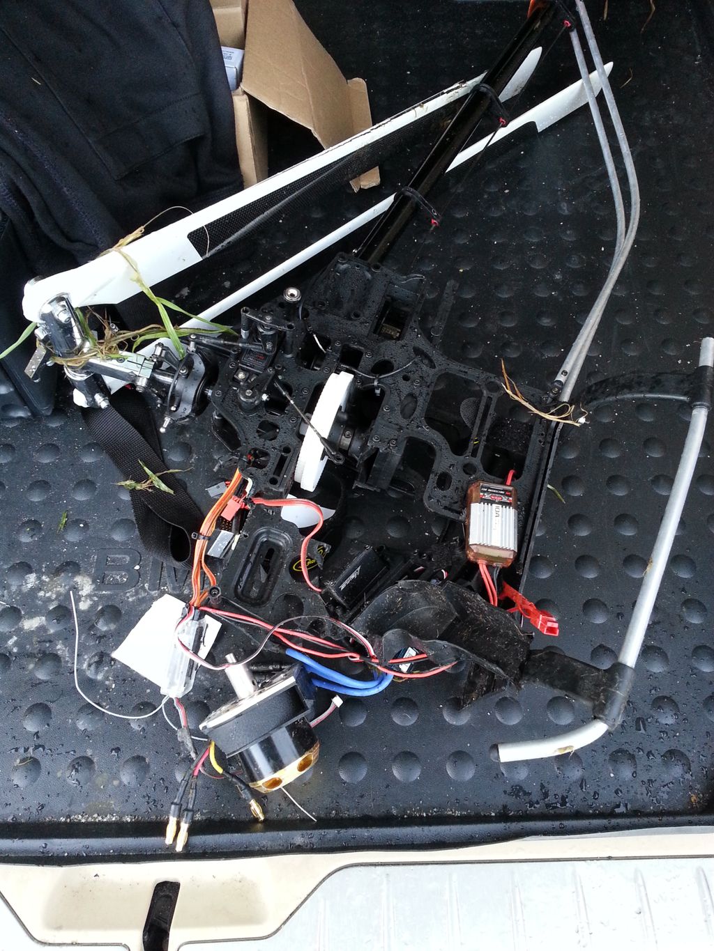

Var ute og flydde dette heliet for første gang på en god stund på lørdag. Men den rimelige BECen jeg har brukt 3 turer bestemte seg for at den ikke trengte å levere strøm hele tiden så da ble det fritt fall.
cEgno0uqdGjrLWURdRxOPzd-dd0zzaw30sBZ3QKzFhg.jpg [ 274.45 KiB | Vist 18968 ganger ]
Kjekt å måtte plukke opp motoren ett par meter fra modellen ..
Men skadene var faktisk ikke alt for ille, men alt er relativt:
Blader, main og tail
Ramme
Pinion til motor og pinion adapter
Lager: motor, main shaft, hale blad holderene.
Shafts: Feaher, Main og tail samt tail hub
2 x 5S batteri med 1 cycle (denne var litt sur)
Kondensatorene på ESC, men disse var nok å bytte så var den frisk og fin.
Satelitt til RX.
Finnen på halen.
Halebom og støtter.
Understell
Canopy og ett canopy feste
og carbonfiber bunnplate (knakk 2.5mm bunn plata)
Så ballet litt på seg, heldigvis hadde jeg stort sett alt utenom pinion + adapter liggende i rotekassa. Men himla kjipt når en får til slikt pga deler som feiler og ikke at en selv gjør noe direkte dumt.
Men fritt fall på telen som er i bakken nå er mye det samme som å krasje på asfalt. Ny pers i deler i hvertfall for min del på ett krasj.
