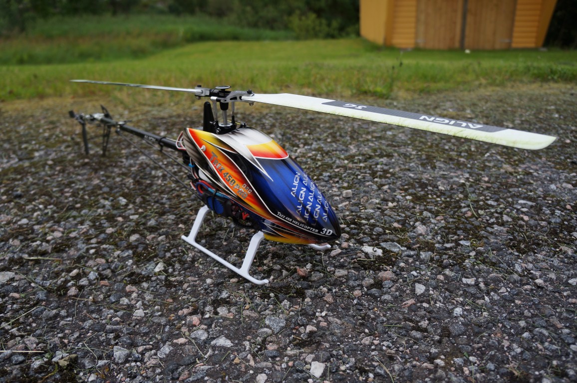

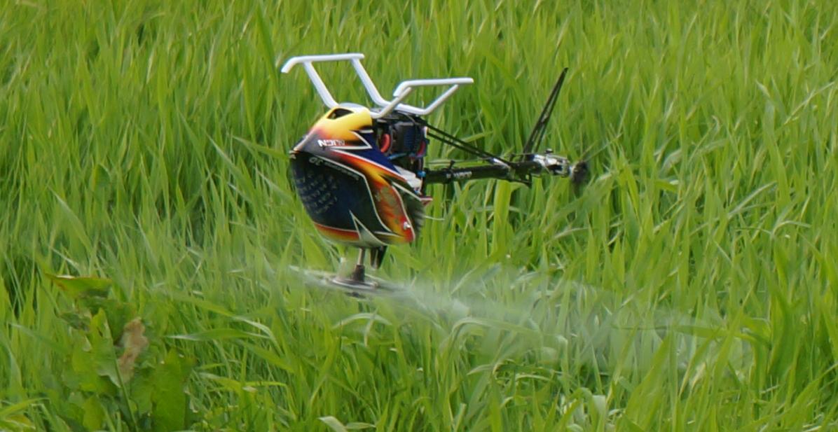

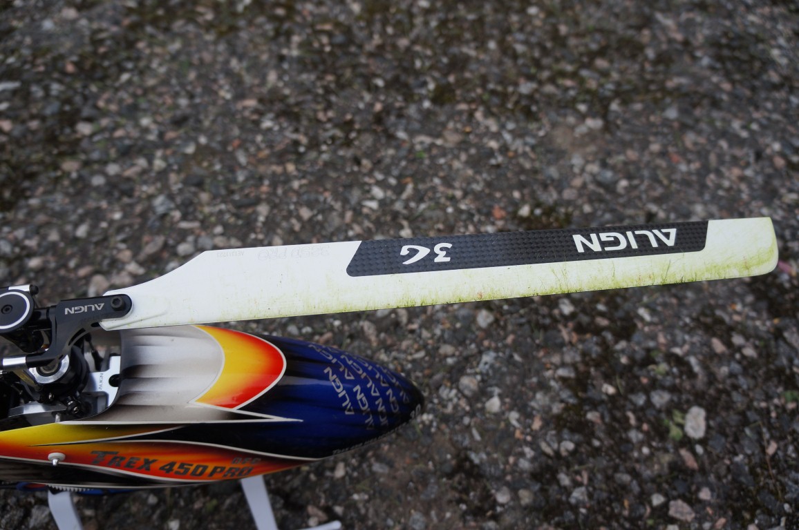

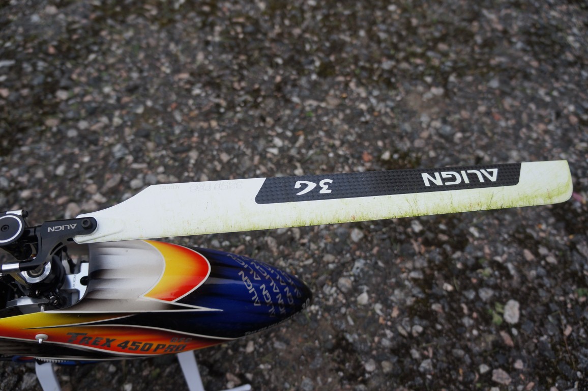

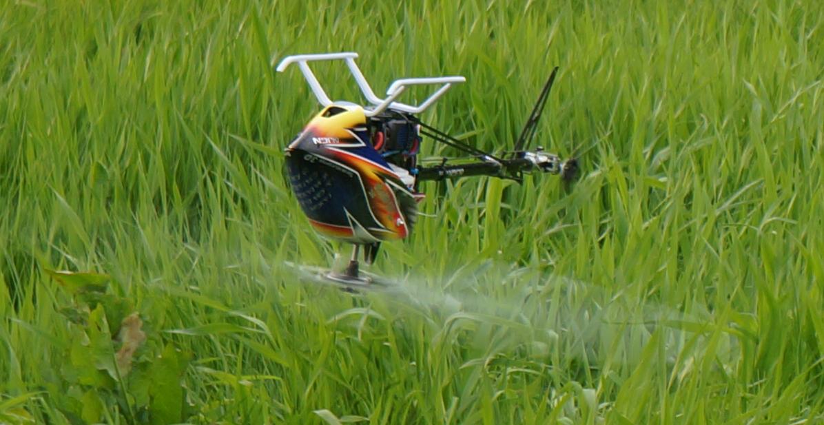

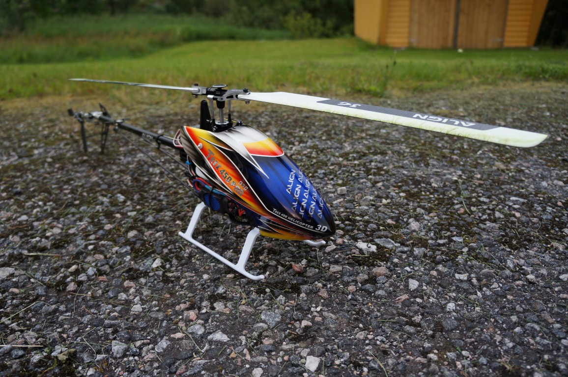

Tok jomfruturen på denne i helga, og det gikk knirkefritt for seg. Vil øke opp noen parameter på 7200BX for å gjøre helikopteret litt kvikkere, men det var veldig stabilt og fint å fly. Må ha noen pakker til før jeg sitter med alle inntrykkene, men i utgangspunktet er jeg godt fornøyd med hvordan helikopteret føltes ut i lufta. Følte at det var obligatorisk å la helikopteret spise gress på første turen, dette helikopteret skal brukes. De beste bildene ble dessverre uklare, men helikopteret spiste så mye gress at det begynte å wobble etter at turtallet sank drastisk. Men det holdt heldigvis med motorkrafta. Rotorbladene er grønne inn til rota, og drevene i halekassa var grønne også, så helikopteret fikk sin del og litt til av moder natur. Det var iallefall veldig kjekt å fly Trex 450 igjen, og ha et helikopter man ikke trenger å være redd for på noen måte :D
