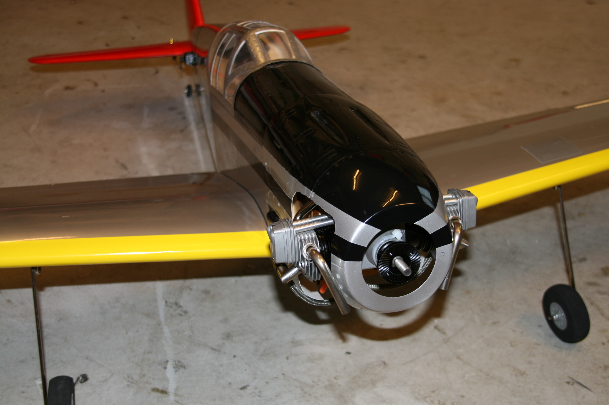

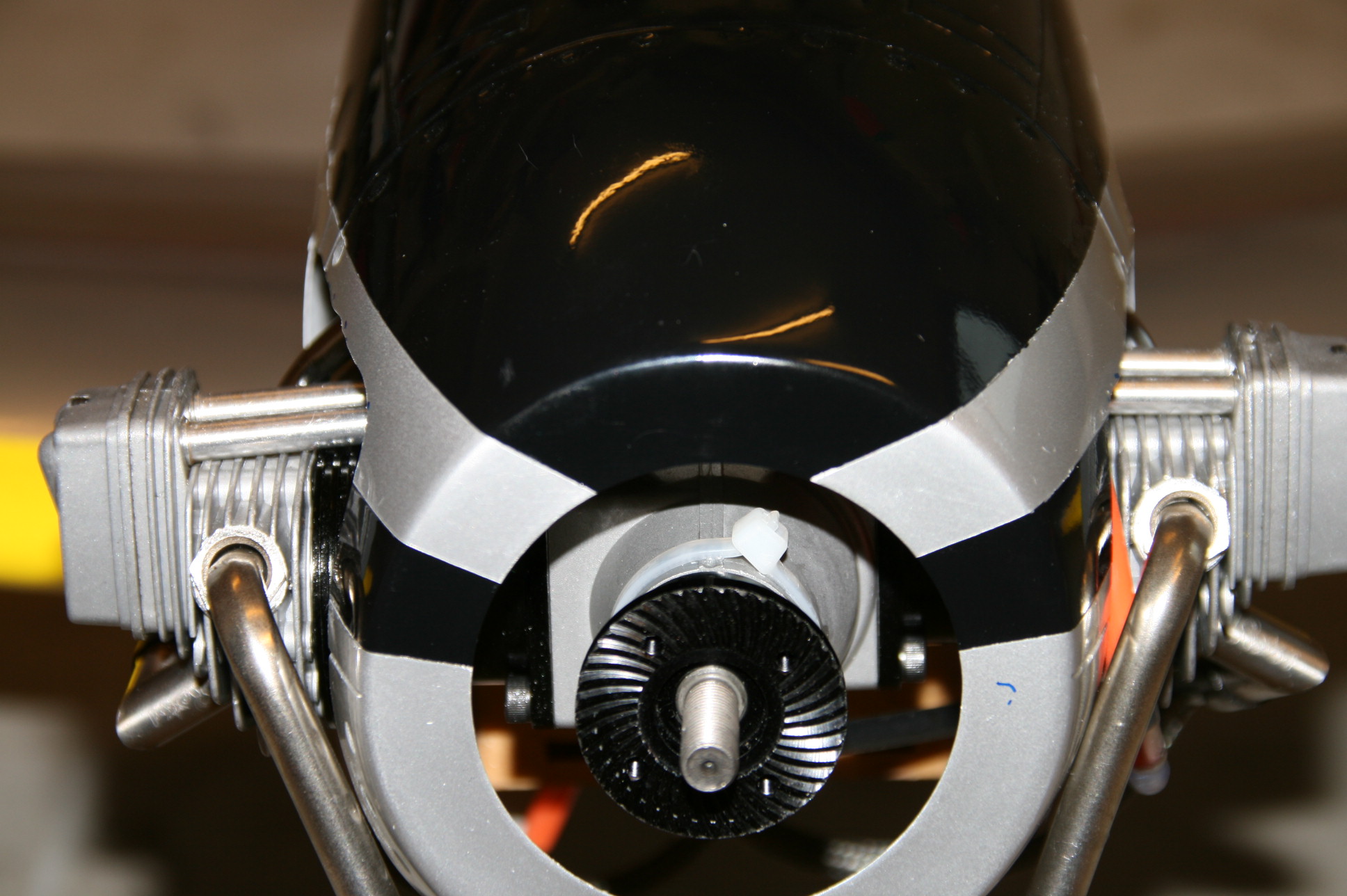

Kjørte motor'n i dag met tenningsanlegg. Sinnsykt lite vibrasjoner og et finere lydbilde enn med glow. Etter litt justering av tenningstidspunkt, hadde jeg samme power som med glow, men med lavere fuelforbruk :mrgreen: Motor'n er svært hissig og akselrerer en tung APC 15x8 fra 1700 RPM til 9500 RPM på et blunk :D Den virker langt mer turtallsvillig enn en vanlig 1 sylindra motor. Og det beste av alt, det finnes nesten ikke vibrasjon som sliter på flyet :mrgreen:

Her er noen bilder av ASP 160
IMG_6460[1].JPG [ 353.86 KiB | Vist 14266 ganger ]
IMG_6458[1].JPG [ 399.42 KiB | Vist 14266 ganger ]

Jeg vet ikke nøyaktig hvor mange grader fortenning jeg har. Tipper det ligger på 30-40 grader. Jeg begynte på ca 25 grader, men dette var altfor sent. Da mistet jeg 800 rpm på topp. Det kan være at jeg kan hente ut mer etterhvert. Det som var mest tydelig var at støyen ble mindre med tenningsanlegg.
