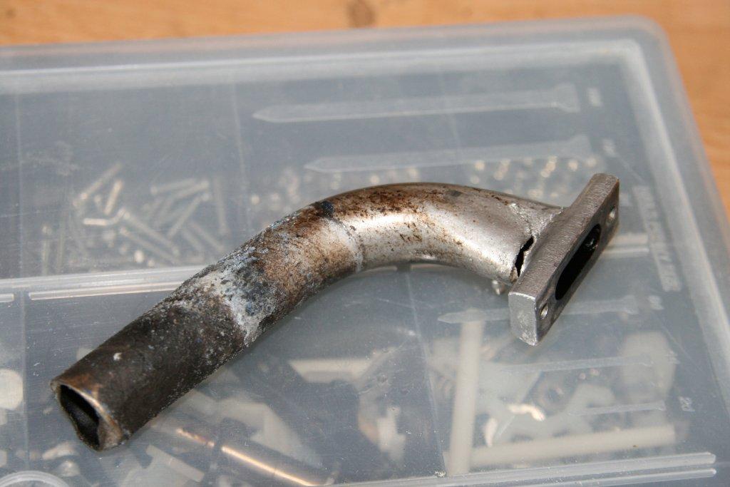

Det er ikke ofte at jeg har kjørt motorene så hardt at eksosbenda smelter og sprekker. Legger ved et bilde av et MVVS-bend som stod montert på en O.S AX 120 etter at jeg hadda krusa rundt i 240 km/t i 10 minutter :lol:

Hmm, merkelig. Ifølge wikipedia så har aluminium smeltepunkt på 660 grader. Vet at alu bend som regel ikke holder på bensin totaktere, men det er
vel stort sett vibrasjoner som gjør at de ryker tror jeg.
Mener å ha lest at det er ca. 200 grader ved eksosporten på 2t bensinere, men dette er vel relativt, det er vel mye som spiller inn her.
Trodde også at eksostemperaturen på 2t glow var en god del lavere en på 2t bensin, men det ser ikke slik ut i dette tilfellet.? :roll:

Svært vanskelig å si hva temperaturen har vært i de ulike delene på eksosanlegget. Jeg går ut fra at fysikkens regler gjelder her som andre plasser og tempen vil stige etterhvert som eksosgassene bremses opp. Når en ser nøye etter på alu-bendet så er det tydelige strukturendringer på overflaten pga høy temp. Silicone-slangen var nesten helt utbrent på innsiden :lol:
Jeg antar at årsaken til dette var litt kort header, noe som kan ha resultert i høyt trykk rett etter at eksosporten har blitt stengt av stempelet. Dersom dette har skjedd vil den kinetiske energien i eksosgass-pulsen bli omdannet trykk og temperatur på utsiden av sylinder.

Bra tips! Jeg får se å skaffe noen teflongreier på eksosen. Må også se om jeg finner meg et bend som er brukandes. AX'n er litt spesiell med hele 47 mm boltavstand. I tillegg må jeg ha et bend for "high temp service" :lol: Muligens er det bare justengines i UK som han skaffe slikt :shock:

Dette skyldes nok brukerfeil, for magert justert motor fører til for høy temperatur, heldig som ikke brant opp motoren :lol:
