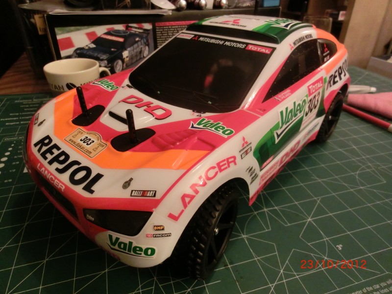

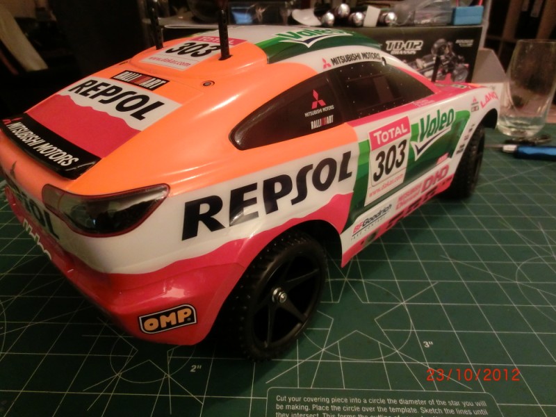

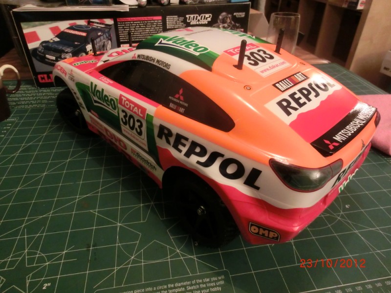

Det tok nesten 3 timer med effektiv jobbing og litt korrigering, men nå er dekaljobben ferdig. Føles helt utrolig deilig å nesten være i mål med neste års rallybil. Jeg har nå laget meg litt ekstra fritid i romjula til andre byggeprosjekt :mrgreen:
Jeg tror forøvrig jeg kan si at dette er den største dekaljobben jeg har hatt på en radiostyrt bil. Det var med 3 dekalark, og 2 av dem var store. Det minste dekalarket var kanskje på størrelse av dem som følger med en vanlig bil. Men resultatet er en fargesprakende bil som er lett å se :D
foran (800 x 600).jpg [ 114.21 KiB | Vist 22351 ganger ]
høyre (800 x 600).jpg [ 118.97 KiB | Vist 22351 ganger ]
venstre (800 x 600).jpg [ 110.2 KiB | Vist 22351 ganger ]
InnleggSkrevet: Tir Okt 23, 2012 9:00 pm
Blei bra den..:)
InnleggSkrevet: Tir Okt 23, 2012 9:04 pm
Er godt fornøyd med resultatet, og spesielt på grunn av kvaliteten på passformen til tamiya. En slik jobb hadde vært et mareritt hvis dekalene var dårlige.

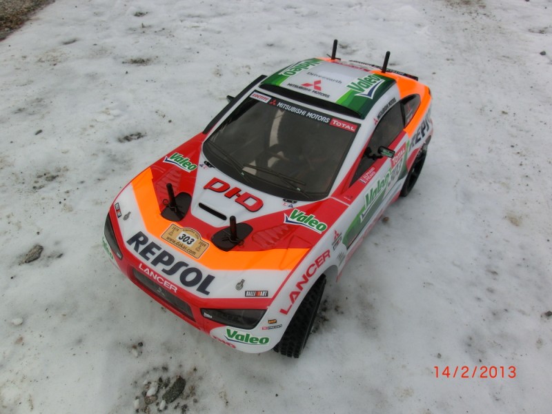

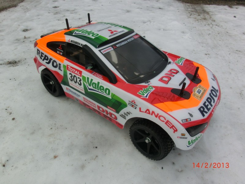

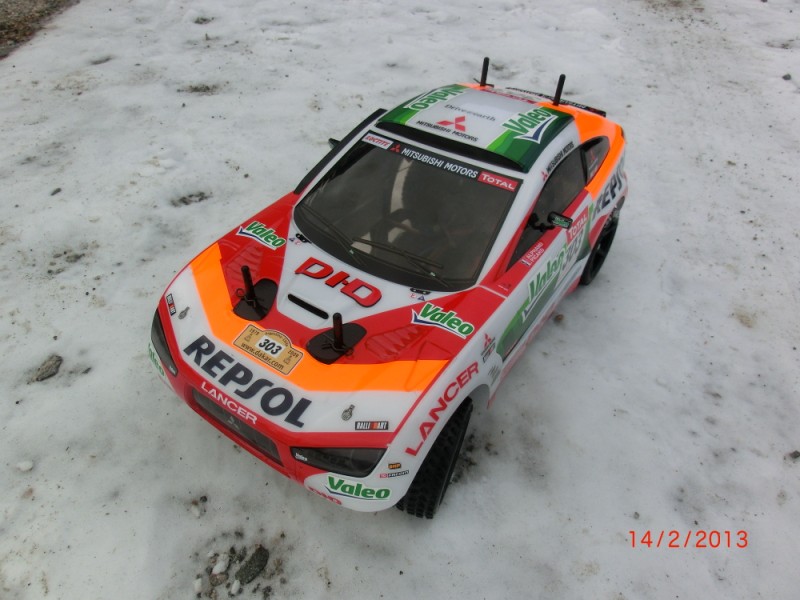

Fikk ikke til noen bra bilder i mørket, får heller prøve på det når vi begynner å kjøre. Har endret utvekslingen, og alt av lys er ferdig limet og fullt oppsatt. Var nettopp ute å testa litt, og bilen funker fint, men det blir nok veldig uvant å begynne kjøring igjen. Expo og diverse andre småjusteringer kommer nok ikke fullstendig på plass før vi har kjørt et løp eller to tenker jeg. Fant omsider de originale dekkene også, og de har nok sine bruksområder. På asfalt er det iallefall veldig greit å kunne velge disse dekkene, ellers forsvinner knastene på det andre dekksettet mitt veldig fort.
Her er et par bilder tatt for en ukes tid siden:
