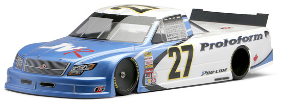

Her er forøvrig neste deksel som skal bestilles til denne bilen.
protoform_1227.jpg [ 29.09 KiB | Vist 26632 ganger ]

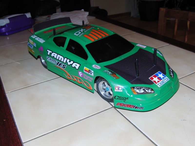

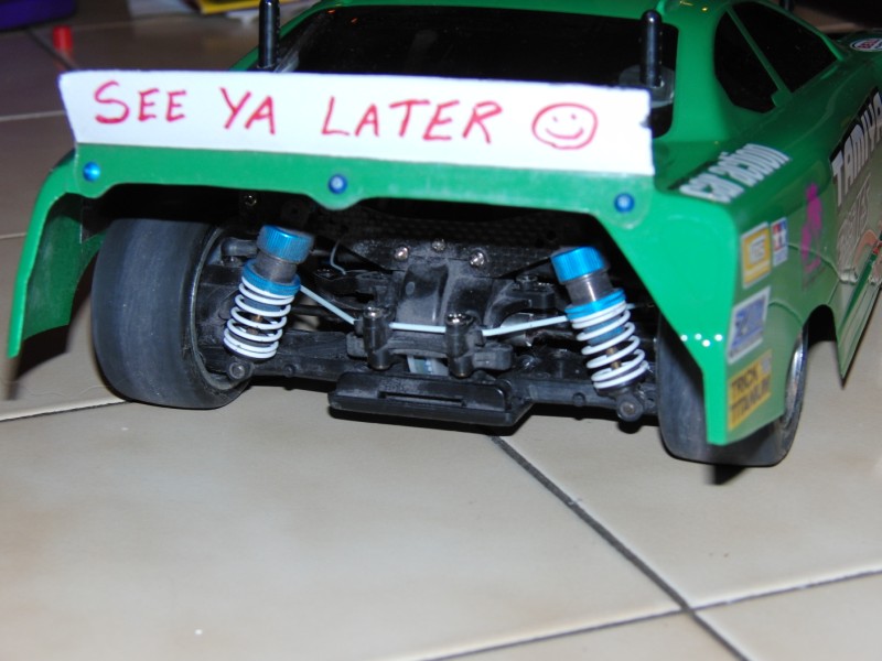

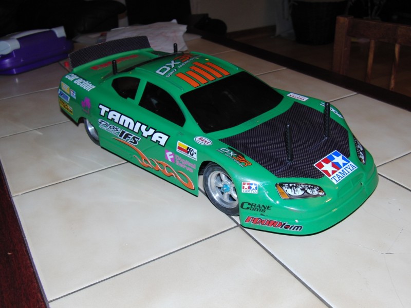

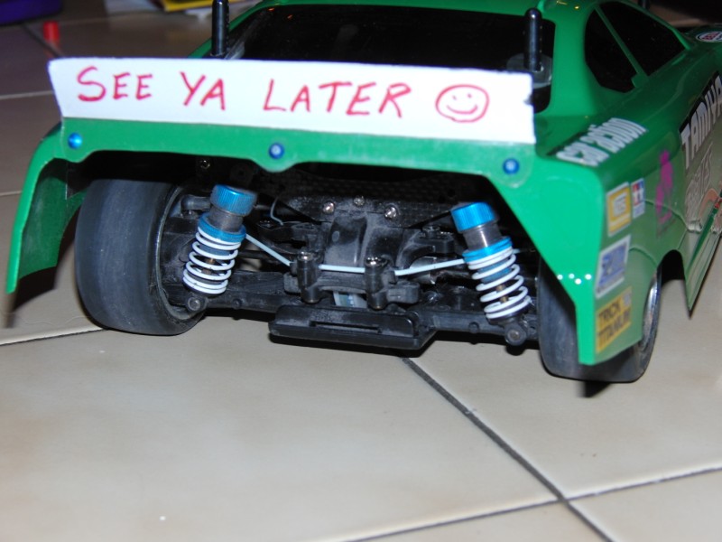

Det ble en særdeles vellykket test av bilen på halltreffet, men på den første halvdelen av batteriet fikk jeg ikke dratt ut turtallet grunnet manglende plass. Når bilbanen etterhvert ble fjernet og jeg fikk plass, så var ikke batteriet på topp, men allikevel målte vi 98km/t som beste måling. Da hadde vi også noen målinger på 97km/t.
Når jeg nå fikk sjekket batteriet, så lå gjenværende kapasitet på 9%. Det betyr at hver enkelt celle var under 3.7v, og dette er altså ansett som å være tomt. Ikke verst å gjøre nesten 100km/t på dette :D

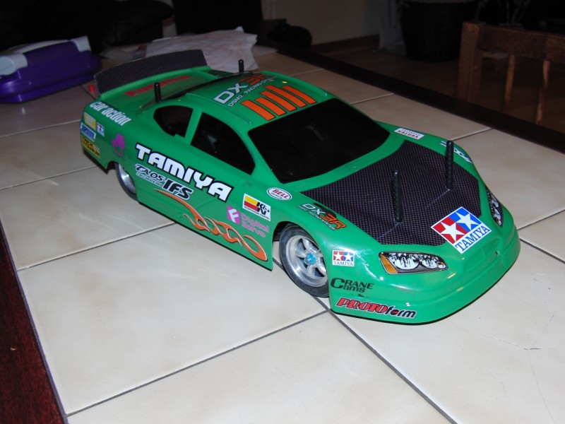

Legger ut et par bilder av bilen:
TA05ifs dragster 005 (800 x 600).jpg [ 83.65 KiB | Vist 26605 ganger ]
TA05ifs dragster 001 (800 x 600).jpg [ 90.68 KiB | Vist 26605 ganger ]
InnleggSkrevet: Man Nov 22, 2010 12:53 am
Steike det er tøfft, nesten 100km/t! :D Kult deksel også, man ser at det kun har som mening å være raskt :)
InnleggSkrevet: Man Nov 22, 2010 12:59 am
Dekselet er litt spesielt utformet, og det virker stabilt og fint i høy hastighet. Vingen står nesten rett til værs, så den gjør en god jobb med å holde marktrykk.
