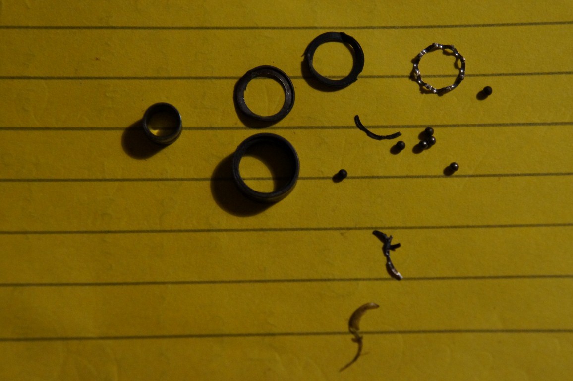

For en uke eller to siden så demonstrerte jeg Slash 4x4 for noen kunder, og etter litt kjøring så begynte bilen å harke litt. Jeg antok da at dette var cut-off som slo inn, da symptomene opplevdes på samme måten. Men når jeg bærte bilen inn, så la jeg merke til at hjulene ikke ville rotere litt engang. Når jeg var ferdig å betjene kundene, så kikket jeg litt mer på bilen, og kunne konstatere en enorm treghet i drivverk. Jeg skrudde av dekselet for spurgearet, og sjekket tilstanden der. Jeg oppdaget fort at det hadde oppstått litt slingringsmonn på motoraksel, og mistanken ble da umiddelbart rettet mot kulelagerene. Uten å sjekke videre bestilte jeg renoveringskit til motoren, og idag kom det. Jeg tok da ut motor, og åpnet denne. Det ene kulelageret hadde gått helt i oppløsning, så denne sjekken var ikke et sekund for tidlig. Jeg er veldig glad for at jeg gav meg når jeg gjorde når jeg sist kjørte bilen, for hvis jeg hadde tynt litt mer på gassen, så hadde jeg garantert brent et eller annet, enten motor eller regulator.
Jeg pirket bort alle løse deler av motoren, avfettet og flushet kannen og rotoren, monterte renoveringskitet og satt alt sammen igjen. Renoveringskitet består av 2 kulelager beregnet for turtallet til denne motoren, og flere pakker avstandsringer, alt etter hvilken versjon av motoren man har. Litt av tanken til at jeg skriver dette er at dere andre som har Traxxas Velineon bør sørge for å montere et slikt renoveringssett innimellom. Motorsettet til Traxxas er forholdsvis kostbart, og verdt en overhaling innimellom. Jeg har nå hatt bilen min i ca 2 år, og jeg har hatt godt vedlikehold på bilen. Det vil si rengjøring med avfetting og spyling, og deretter innsmøring med oljer etter hver rengjøring. Til tross for dette vil jeg nok legge inn et intervall på å montere renoveringskit i motor 1 gang i året. Kanskje totalt kulelagerbytte 1 gang annethvert år også, for Slash blir brukt i det våte element, noe som gir konsekvenser for kulelagerene. Man hører ofte at lagerene begynner å hyle litt, så da er det ikke vanskelig å forstå at noe er i gjære, selv om de er lukkede. Så jeg anbefaler alle å ta en sjekk over tilstanden på kulelagerene. Anbefaler spesielt å sjekke kulelagerene som spurgear er opplagret i, jeg har opplevd at plast har smeltet rundt disse lagerene når jeg har tatt servicer på biler til kunder. Kulelager som ikke får fungere skikkelig kan gi store konsekvenser, og husk at de kulelagerene som er mest bortgjemt er dem som får ligge i fred og ødelegge andre deler.
Her er et bilde av kulelageret fra motoren min, man kan jo lure på hvordan motoren klarte seg siden jeg kun kjører på 3S...

Skulle teste bilen litt idag for å se om renoveringskitet gjorde susen, men det kan se ut som at motoren har tatt skade. Effekten var vesentlig mindre enn før, så noe har sannsynligvis skjedd. Kanskje jeg gav meg noen sekunder for sent, jeg vet ikke. Skal plukke ut motor og sjekke enda en gang, pluss å sjekke at programmene på fartsregulatoren ikke har forandra seg. Det hadde vært for dumt hvis det hadde vært fartsregulator som av en eller annen grunn hadde kommet seg over på trainermodus :)
Lærdommen jeg tar med meg herfra er å stoppe ved første tegn til feil, ikke ved andre eller tredje tegn. Men dette visste jeg jo egentlig fra før, så nå gjelder det bare å faktisk gjøre de tingene man allerede vet... :roll:

Litt interessant å lese dette. En kamerat av meg ødela nettopp sin motor i sin 4x4 VXL slash. Der var det motorakslingen som knakk av. Vet ikke om han har åpnet motoren, men dette kan jo også komme av lagerhavari og at motoren har kilt seg i fart.

Det var iallefall en liten aha-opplevelse for meg. Tydelig at traxxas har tenkt på dette også, siden de selger renoveringskit. Kan godt forstå at akslingen knekker hvis det lageret ryker ja.
