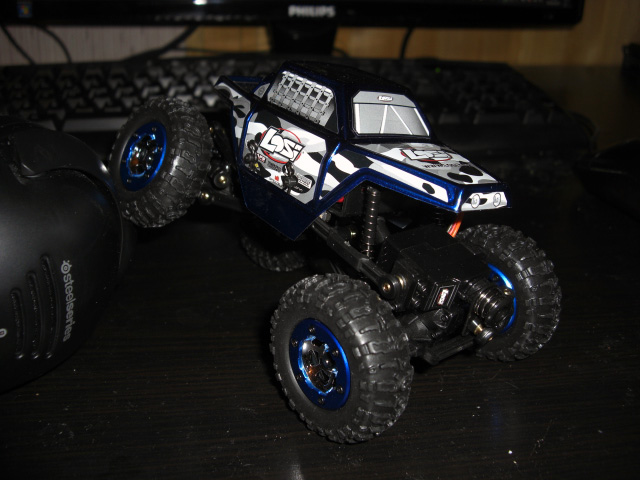

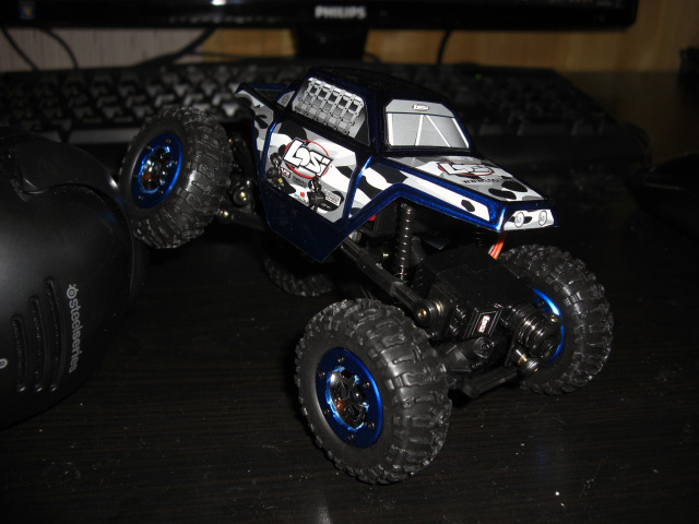

Har sett diverse youtube videoer i det siste av slike micro crawlere og fant ut at eg måtte ha meg ein og kose meg med inne, blir nokk kjøp av ein i 1/10 skala også senere så eg kan leke meg med ute 8)
Har tenkt og se om eg finner ein modelbil/lekebil i 1/24 skala med pickup deksel eller noe og sette det over på denne etterhvert.

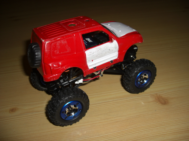

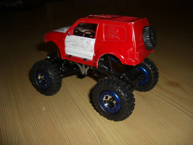

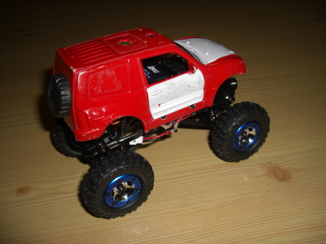

jepp:) rota litt i leikekassa til sønnen min og fant ein herpa bil så måtte bare teste og se om eg fekk det på crawleren :lol:
jekk som smurt, men dette var ganske herp osv så blir nokk ikke dette eg skal bruke, men greit midlertidig, det er av plast så ikke spesielt tungt heller, skal plasere litt tyngde i front også slik at den ikke vipper bakover så lett..
Er ganske lett og ha på andre deksel da dem 2 knottene man fester deksele med sitter på siden av crawleren og ikke på toppen, slik at man trenger bare båre 2 hull i siden lissom for og få det på plass.

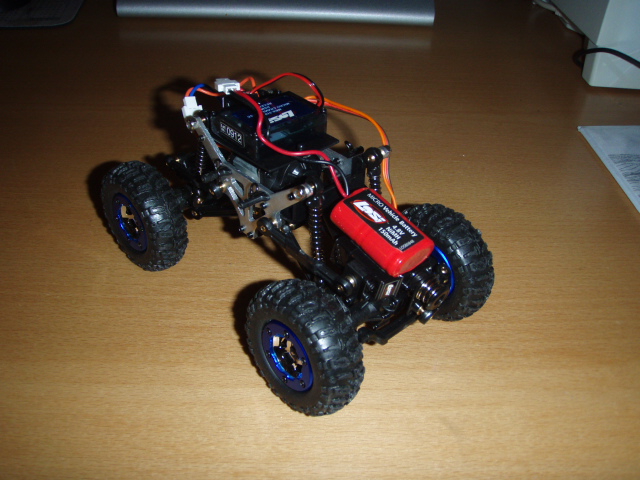

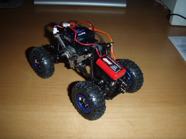

Ein anna ting eg har lest og sett er at man bør flytte batteriet ned slik som eg har gjort her nå på bildet, det sto opprineligt i eit feste fremfor den boksen på toppen der oppi høyden, ved og flytte det frem og ned blir den mindre tung i høyden og snuten får litt ekstra vekt slik at den ikke faller bakover likelett, enkel og grei liten modifikasjon som gjør den litt bedre 8)
har også sett folk har tatt bort fjørene som sitter på armene for og få senka den litt så den ikke hvelter, og for at hjula skal plante seg bedre over det man kjører over, men eg testet dette og det var ingen fjæring i selve armen utenom va dem fjørene som sto på, så da ble jo den uten noen form for fjæring noe som blir litt teit, så eg beholdt dem på.
