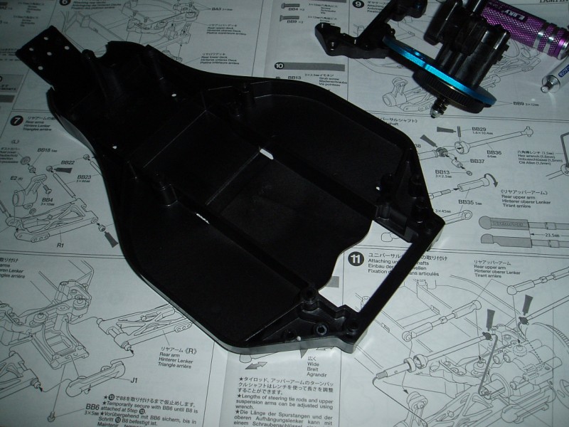

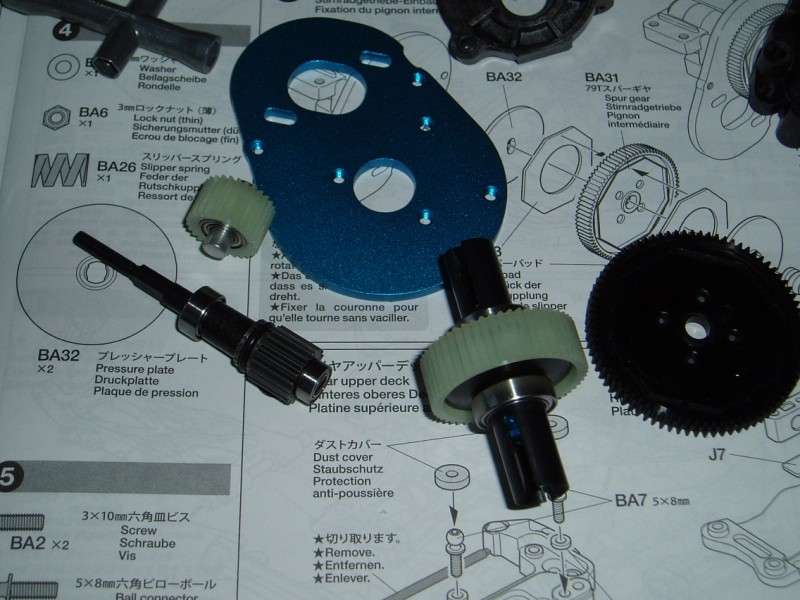

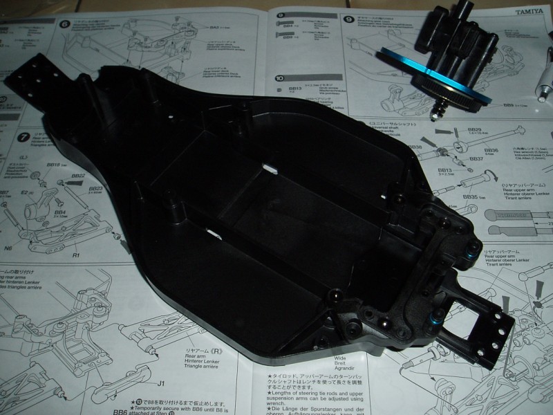

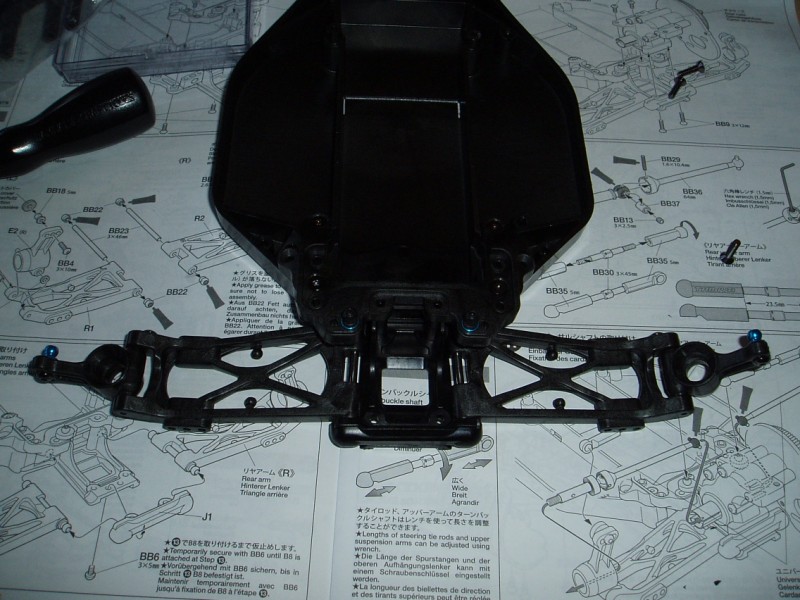

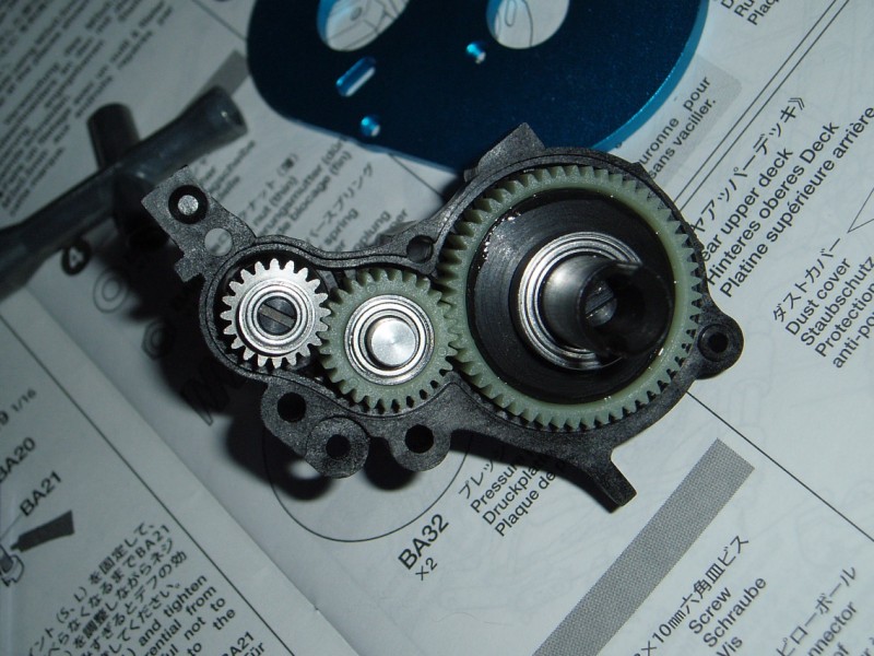

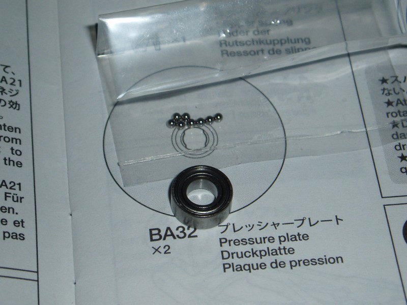

Jeg har nå noe forsinket fått begynt bygging av denne bilen, og kan så langt si at jeg kjenner igjen det å bygge en TRF-bil. Slike biler er noe for seg selv. Felles for alle TRF-biler er at det er trangere pasninger i plastdelene (noen ganger må jeg gjenge opp litt på forhånd). Jeg synes også at plastdelene virker stivere generelt sett. En annen ting er at det er mye smått å bygge også. Mer spesifikt tynne shims og små kuler til thrustlager. Om en bygger en TRF-bil 100% etter manualen, så har en i utgangspunktet en veldig god bil. Er en unøyaktig, så straffer bilen deg med dårlige kjøreegenskaper, så det er viktig å ikke justere seg bort.
Jeg er nå litt usikker på om jeg vil ha børsteløst i denne. Kan hende jeg heller går for en litt sprek børstemotor, får ta en vurdering på det når bilen er ferdig.

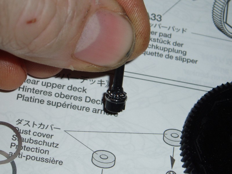

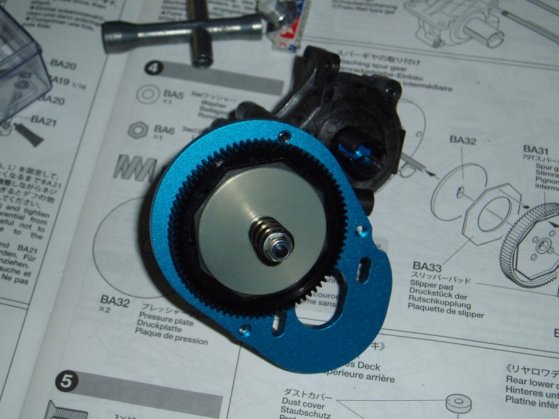

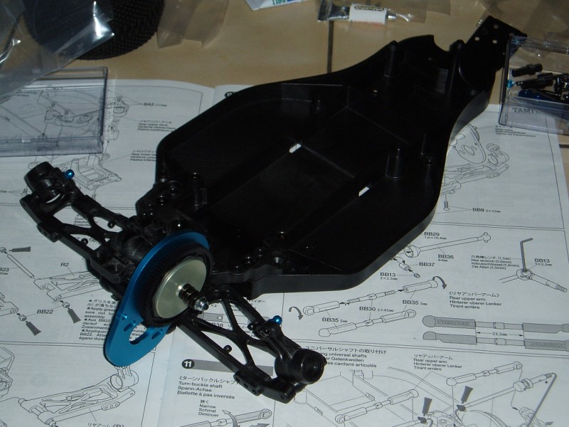

Her er noen bilder:
9 - girkasse montert på chassis.jpg [ 107.5 KiB | Vist 36893 ganger ]
8 - bærearmer montert.jpg [ 125.52 KiB | Vist 36893 ganger ]
7 - chassis med bakre girkassefeste.jpg [ 112.44 KiB | Vist 36893 ganger ]
6 - chassis.jpg [ 118 KiB | Vist 36893 ganger ]
5 - ferdig girkasse.jpg [ 102.38 KiB | Vist 36893 ganger ]
4 - innsyn i girkasse.jpg [ 121.57 KiB | Vist 36893 ganger ]
3 - innmat i girkasse.jpg [ 118.63 KiB | Vist 36893 ganger ]
2 - diffskrue med kuler.jpg [ 83.35 KiB | Vist 36893 ganger ]
1 - til sammenligning.jpg [ 85.15 KiB | Vist 36893 ganger ]

Nå har jeg plukka ut diffen for en tilstandssjekk, og det så egentlig mye bedre ut enn forventet. Diffen hadde stålkuler, og alle disse er ødelagt, altså ujevne. Tannhjulet ser bra ut, men sporene som kulene ligger i er nok sikkert litt skadet. Jeg kommer til å bytte tannhjulet og oppgradere til keramiske kuler. Så får jeg heller passe på diffbruken når jeg bruker 3S.

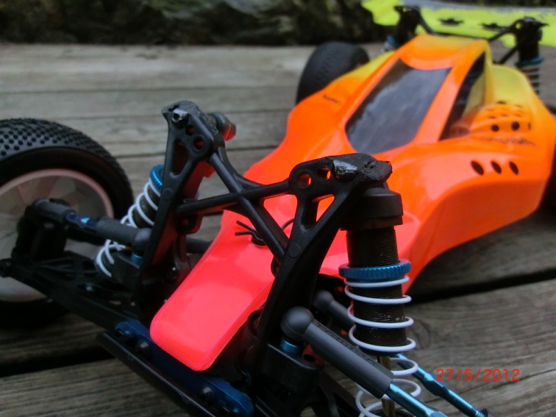

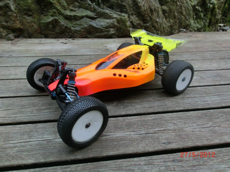

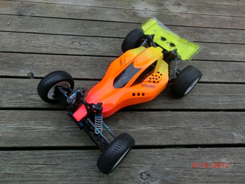

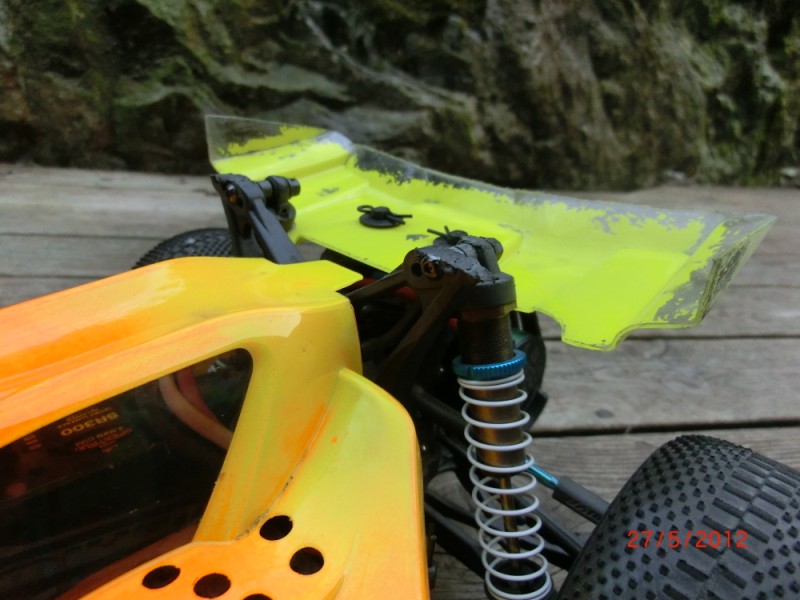

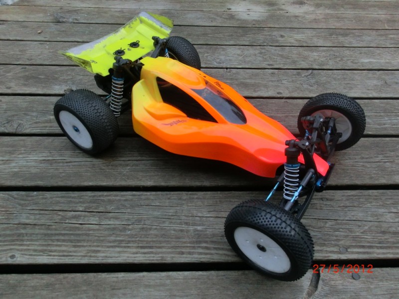

Her kommer noen bilder av bilen. På støtdempertårnet foran kan en se at skruehodene nesten er helt borte. En kan også se det samme på støtdempertårnet bak, pluss at mye av vingen er borte.
CIMG4016.jpg [ 138.01 KiB | Vist 36771 ganger ]
CIMG4017.jpg [ 94.08 KiB | Vist 36771 ganger ]
CIMG4018.jpg [ 88.96 KiB | Vist 36771 ganger ]
CIMG4019.jpg [ 125.93 KiB | Vist 36771 ganger ]
CIMG4020.jpg [ 119.83 KiB | Vist 36771 ganger ]

hehe,du får montere små hjul på toppen av dempertårna..
