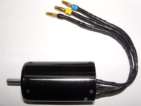

Siden jeg ikke har prøvd Savagen min siden i vår og jeg fikk mulighet til å prøve nytt 1/8 brushless sett (preproduksjons saker) så var jo det plutselig en grunn til å gjøre noe med den igjen :)
I hvertfall så har jeg en Savage X SS nå og tenker å dra ut motoren og beholde girkasse, skivebremsene osv og bruke dette settet:
http://204.186.93.64/SavageBrushlessConversion.htm
1700kv motor (skulle ha 2100 men noen gav den vekk)
120A esc
+ ett par 40C hardcase pakker (2S)
Siden motoren har såpass lav kv og spess med da kun 4S så blir det ikke så mye high speed saker men burde bli morro lell :) Tenkte å teste med 14t og 20t pinion ( 20t er litt drygt så er mest for å teste :) )

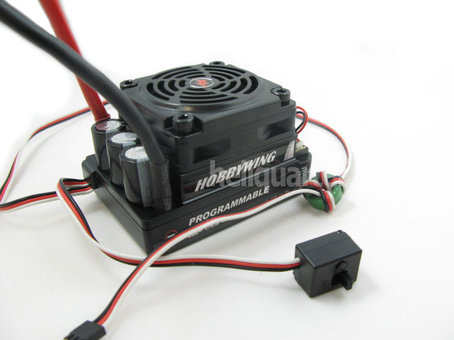

Så da er igrunnen bare saken, har noen forslag til hvordan gjøre ESC passe vanntette så jeg kan leke meg litt i snøen ? :)
Skal sies at jeg venter enda på at FedEx skal få ut fingeren så ESC+Motor flytter seg fra kina til norge :)
Slenger med litt av spec ene:

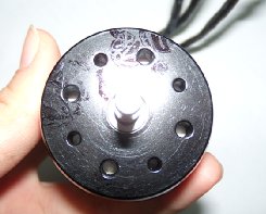

Motor 1/8
Turns(? 2.5T
KV Value(KV?: 1700
Input volt??: 7.2V+/-0.1
Cont current??: 110A
Resistance (Ohm)??: 7.4m? ±0.8
No load current??: 3.0A±0.5
Dimension??: ?43*63.4mm
Shaft length(): 20mm
Shaft diameter(mm)(?: ?5mm
Weight(g)??: 258g
Litt overasket over så lav vekt, om jeg husker rett er jo castle sine rundt dobbelte av denne... Men skal sies at det meste av docs var på heller rare tegn så hvem veit ;)

Ser spennende ut dette, men jeg ser at det står spenning på 7.2v på input voltage? Vil den takle 4S, eller er det bare en skriveleif? 1700kv burde jo normalt sett være fint på 4S, og du får nok en fin brukskombinasjon på et slikt oppsett.
Når det gjelder ESC, så har jeg overtrekk til 1/8 og 1/10 som puster. Det vil si at en kan bruke den på ESC som har vifte. Men det skal sies at det ikke gjør ESC vanntett, men sprutsikker.

Vifter på esc føler jeg er litt bruk og kast uansett, tryner jo før eller siden pga støvet osv.
Men ja var ikke så dum sak det der, men vært mer interessant og sett den med "skittent" vann siden reint vann uansett leder begrenset med strøm.

Første ESCen jeg prøvde klarte jeg å brenne på ca. 5 min så den gikk i retur så R & D gutta kan titte på kvifor det skjedde så litt endringer har det jo blitt. (første var også med mekanisk bremse)
Bytta motoren også i en kV2160 (Toro motor fra SkyRC) og som ESC bruker jeg for tiden en Hobbywing 150A v2 bil esc (var såvidt jeg fikk klemt denne ned i bilen, var en god del større enn mamba monster m.m.).
