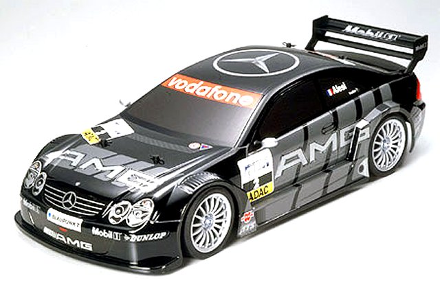

Her er sånn noenlunde hvordan bilen skal bli, men jeg gjør litt endringer med tanke på lys og felger.

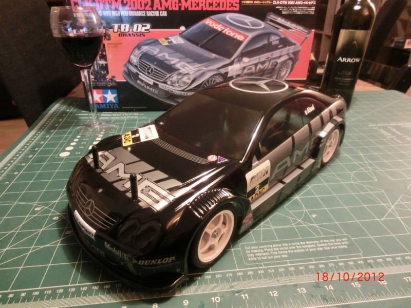

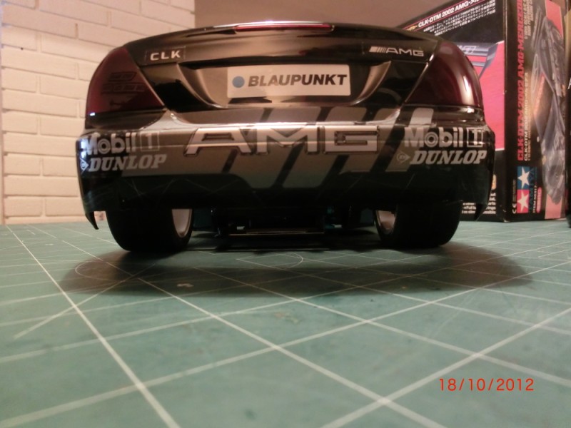

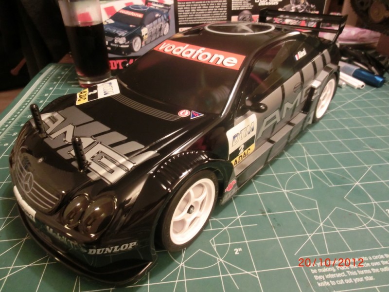

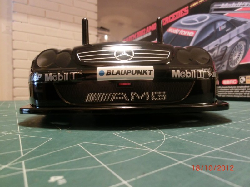

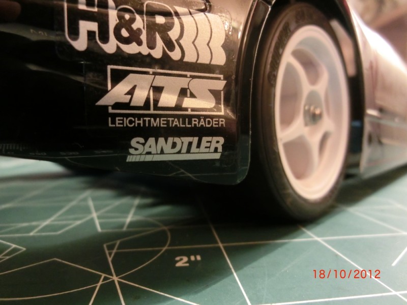

Har fått gjort mesteparten av jobben med dekalene nå, er egentlig bare småtteri som gjenstår på den biten. Vingen er av hardplast, og denne skal jeg lakkere. Det er en del forskjell på den svarte plastfargen kontra det å lakkere vingen svart. Lite arbeid er det også, så hvorfor ikke. På dette karosseriet var det meningen at selve vinduene skulle være dekaler, men det hater jeg, så jeg har maskert disse, og sotet dem i etterkant. Problemet er da at på vindusdekalene står det også litt sponsormerker. Disse skal jeg skjære bort fra vindusdekalene, og montere på karosseriet. Må nok ha dem med.
Her er noen bilder av bilen så langt, men som sagt så er den ikke ferdig enda.

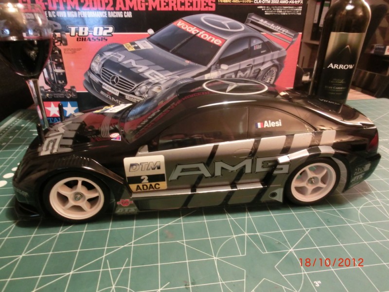

Nå har jeg fått gjort ferdig småtteriet som gjensto, og sier meg ferdig med karosseriet utvendig. Vingen er lakkert/dekalert og montert på, det samme gjelder speilene, og Vodafone/Bosch dekaler er montert på vinduene. Jeg har også shimset felgene ut, og montert svarte alumuttere. Nå er det ikke sikkert at dette blir de endelige felgene, og hvis det er det, så blir de nok lakkert også.

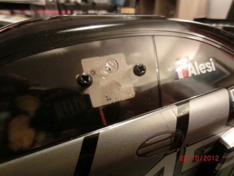

Har montert på transponder, og legger ved et bilde som viser montering. Hvis det blir et krav om transponder på bilrace der vi bruker tidtakingssystemet, så vil jeg også sette som et krav at transponderen blir festet skikkelig. Blir for dumt om en sensor løsner grunnet dårlig feste, og som igjen vil gi unøyaktige målinger eller ingen målinger i det hele tatt. Det følger med 2 skruer m/låsemuttere i pakken, bruk dem. Alternativt er det sikkert mulig å bytte skruene ut med noen lenger, og senke transponderen litt lenger inn i karosseriet. Jeg tviler på om hele sensoren må stikke ut av karosseriet, da er den i tilfelle veldig utsatt i kræsj. Jeg brukte et par biter av fuelslange som avstandsstykke, og la bitene mellom transponder og karosseri, med festeskruene igjennom fuelslangebitene.
Sensoren SKAL monteres i siderute på førerside, lokalisert mot høyre øvre hjørne. DO IT RIGHT!
