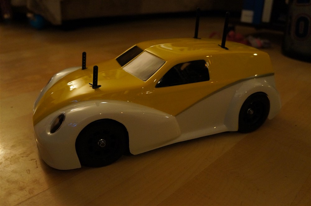

Har funnet ut et par ting til som må utbedres. Karosseriet var litt vanskelig å tilpasse, og hjulbuene ble veldig høye når jeg fulgte oppmerket utklipping. Hvis karosseriet monteres slik det skal, da blir det mye luft over dekkene i hjulbuene, noe som ser for dumt ut. Jeg kunne klippet litt mer av nedre kant på karosseriet, men det ødelegger litt av utformingen. Så jeg velger å minske litt på vandringen til bærearmene. Da kommer felgene litt mer opp i hjulbuene, og jeg fjerner vandring i støtdemperene som jeg ikke har bruk for. Jeg har også bestemt meg for å bruke felg og dekkserien til HPI vintage. Disse er samme type som jeg bruker på min TA05ifs dragster, og de passet greit her også. De har litt større diameter, men det gir bare litt større topphastighet, pluss at hjulbuene fylles bedre ut. Prøver meg på 26mm dekk foran, og 31mm bak.

Hadde første test på denne idag, men resultater uteble. Noe er tydeligvis riv ruskende galt, for jeg oppnådde kun 51 km/t. Fant ut at motor knapt funket, det vil si at hele oppsettet virket humørsykt. Jeg mistenker at det faktisk er batteriet som ikke klarer å levere. Det er et eldre Gens Ace 7.4v som sikkert har sitt sine beste dager, så jeg skal teste med et friskt batteri og kalibrering av esc til neste gang.
