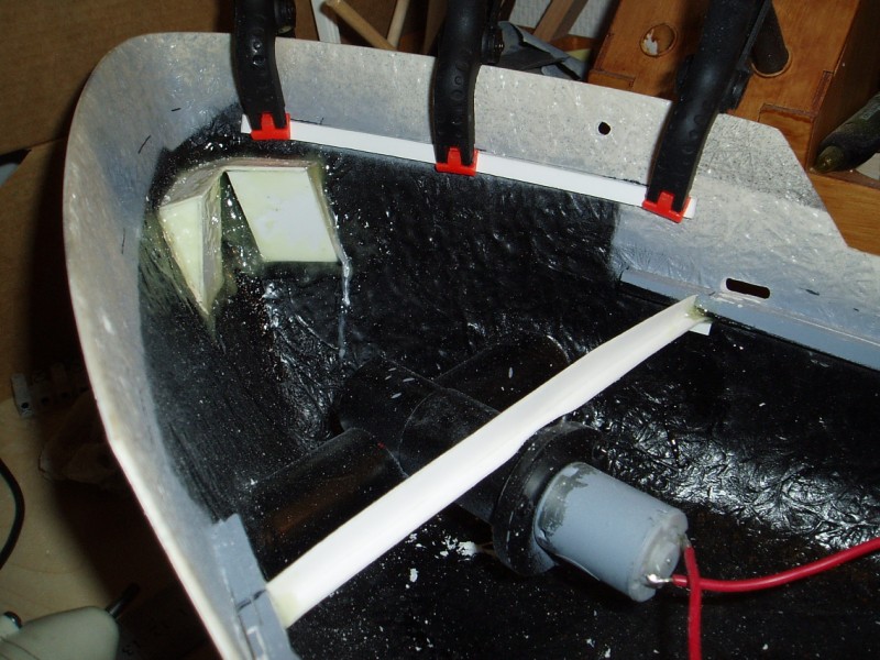

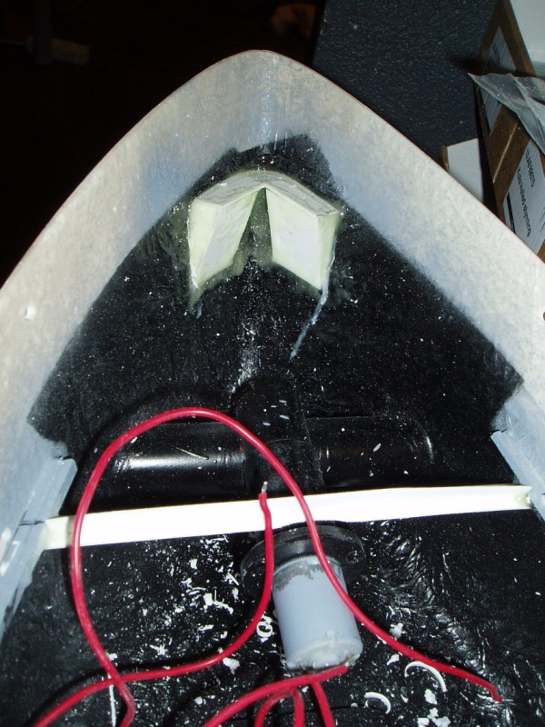

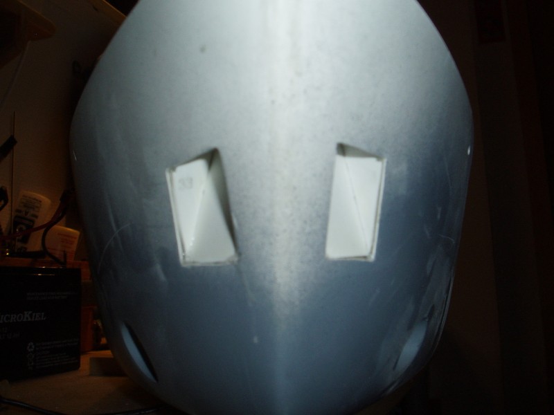

Idag ble det test av motorer og baugpropell, ikke i vann dessverre, bare når båten står på benken. Det fungerte greit, så nå gjelder det å huske å bruke locktite på propeller og akslinger. Jeg fikk også slipt bort litt lim og pusset rundt utgangen til akselhylsene, og har nå lagt på et tynt lag med flytende fylling. Dette skal pusses til imorgen. Jeg har også sparklet og pusset litt rundt utgangen til rortunnellene, der måtte jeg feste en liten rørstubbe for å få propellen noenlunde sentrert i rortunnellen.

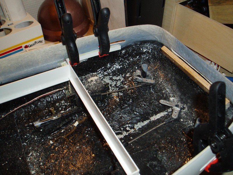

Jeg fikk også litt problem med rorhornene. De skal klemmes rundt akselen til roret, men der var det litt upresis maskinering, og hornene ville ikke sitte selv om de var klemt helt sammen. Jeg vil heller ikke lime dem, siden jeg vil ha mulighet til å ta rorene av senere. Jeg tok en bit krympestrømpe over rorakselen, og det økte diameteren nok til at rorhornet sitter bra.

Da er det planlagt litt mer, og jeg er nå på jakt etter en passende rørstubb som kan brukes til å minske diameteren på hullet til baugpropellen littegrann. Synes det er litt vel stort.

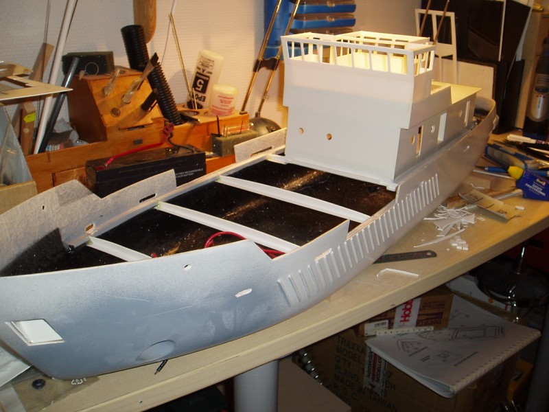

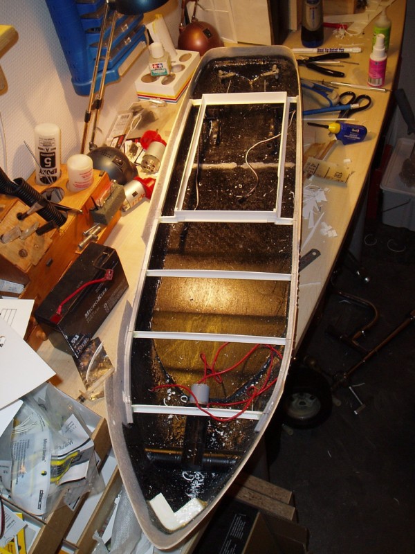

Jeg fikk dillet litt videre med denne båten idag også, og nå er alle dekksbjelkene limt på plass. Jeg har også fått grovtilpasset dekksplatene. Disse limer jeg uansett ikke på før jeg har fått gjort mer innvendig med tanke på all elektronikken som skal plasseres. Jeg fikk også filt en del på alle dekkshull, og montert på ankerbrønnene.
Nå må jeg få laget til motorfestet slik at jeg får disse på plass. Etter at de groveste komponentene er plassert, så blir dekket festet.
InnleggSkrevet: Tor Jun 02, 2011 10:48 pm

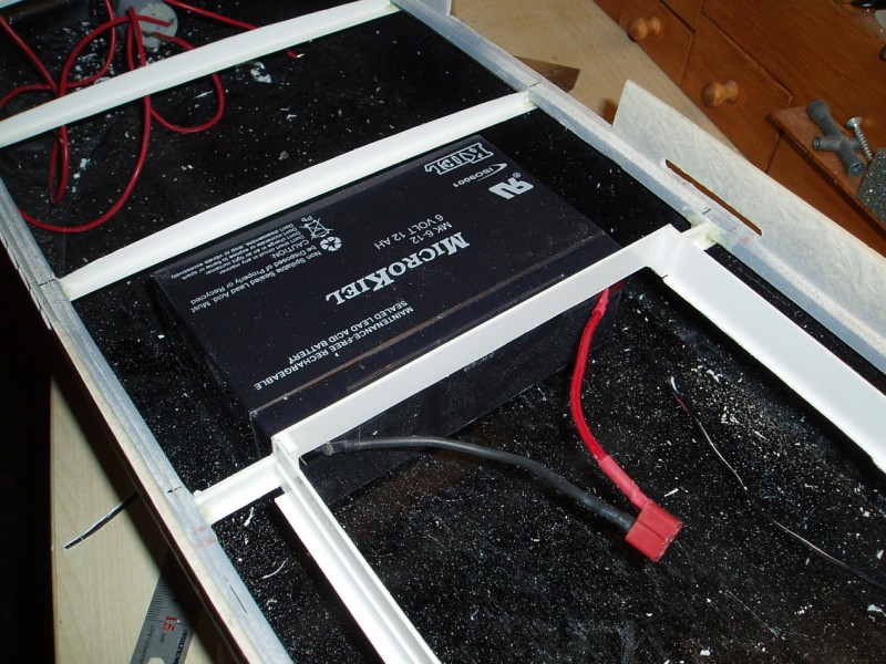

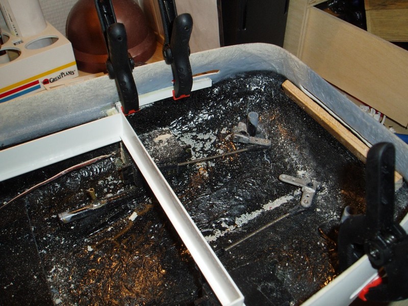

Jeg måtte tilpasse den ene dekksbjelken litt for å få batteriet slik jeg ville, men da ligger det iallefall godt plassert, og slik at jeg får det ut igjen om jeg må.

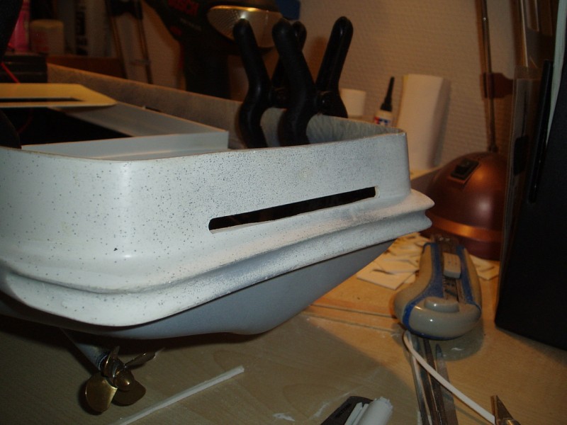

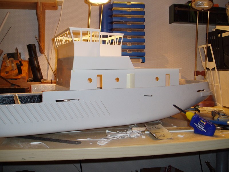

Fikk dillet en times tid med båten ikveld, og har nå stort sett fått ferdig støttene til dekket rundt hele båten. Madammen fant 1:1 tegningene av modellen, disse har vært bortlagt ganske lenge, men nå er de heldigvis kommet til rette igjen. Når jeg studerte dem litt, så fant jeg ut at jeg hadde utelatt å lage et hull i akterdelen av skroget, så nå er dette også gjort.
