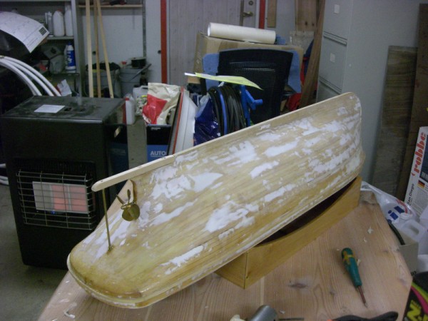

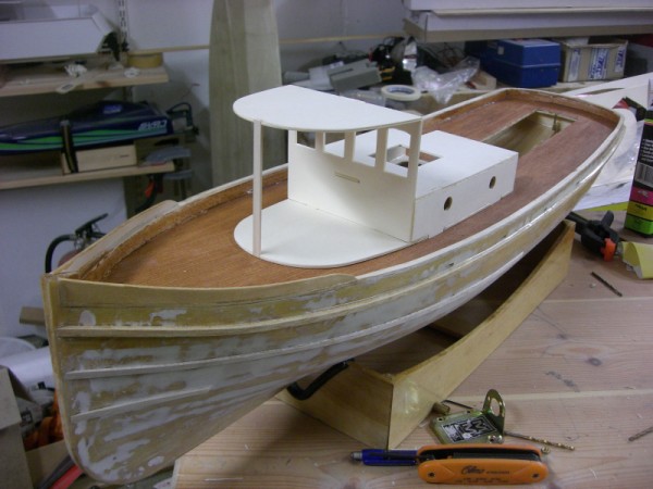

Det er rimelig fine kurver på skroget, ja. Dette gjelder mange av dei gamle båtane.

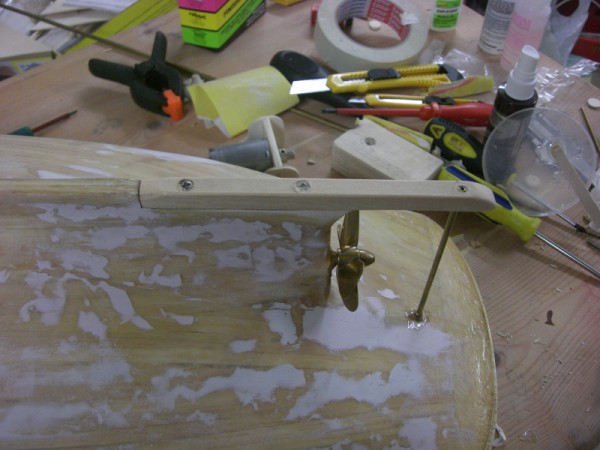

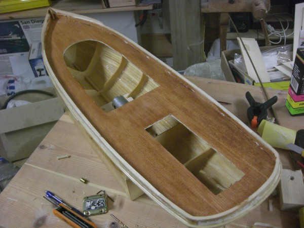

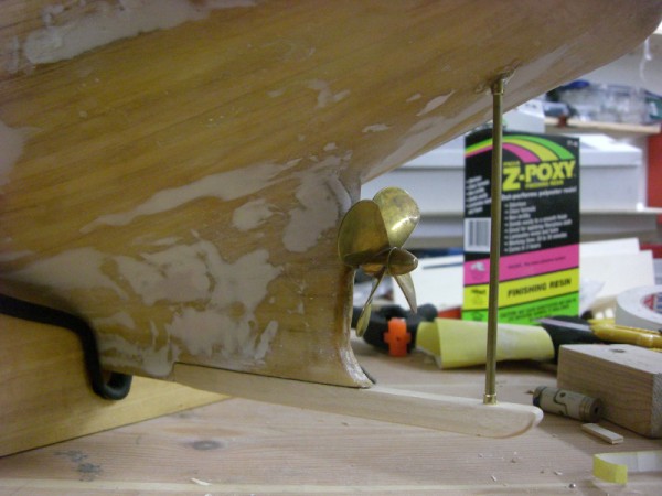

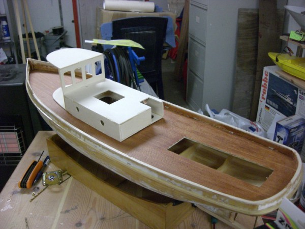

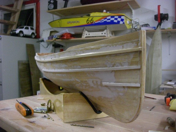

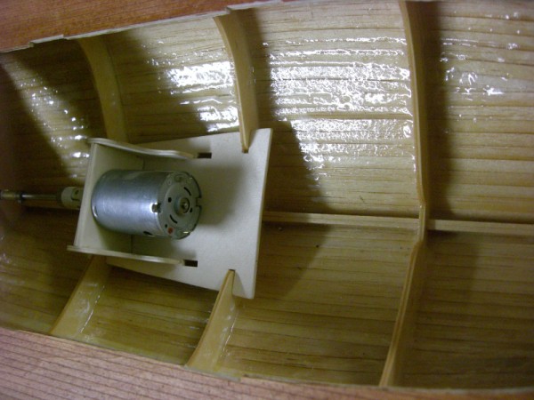

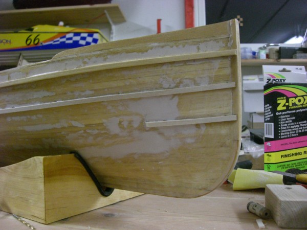

Har fått jobba litt med båten no i romjula, har limt på rub-rails på skroget, har fått waterproofa skroget innvendig, har lakka eit strøk på dekket, fått skåre ut spygatta, desse trenger litt pussing før dei er klar, samt at eg har fått begynnt på overbygget. Har også begynt på motorfestet. Eg vil ikkje bruke den orginale koblinga, som er ei slik dogbone-kobling, men bruke ei dobbel kobling slik som i assurance tugen. Har fått laga til flyndra og roraksel. Flyndra er demonterbar, festa med 2 skruer opp i kjølen. Dermed går det an å ta av flyndra for demontering av roret. Eg angra på at eg ikkje laga til dette på Frøya.

Jeg synes faktisk at dette er en av dine fineste båter :)
Er jo vanskelig å si før du er ferdig, men det er noe med denne fasongen som tiltrekker meg. Jeg synes den er veldig flott, og gleder meg veldig til å se den ferdig.
