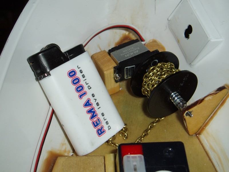

Jeg har nå funnet frem en Align DS410M servo fra et fly som ikke blir bygget på en stund, og gikk såvidt igang med å lage til en trommel som ankerkjettingen skal festes på. Servoen skal modifiseres til ankervinsj, og trommelen blir festet direkte på servoen. Jeg har laget til et slags slipperclutch-system på trommelen, slik at den slurer hvis kjettingen blir dratt inn for langt. Dette ble lettere enn å lage til et automatisk stopp-system.

Ble litt ymse jobbing ikveld, og jeg kom ikke så veldig mye lenger på båten. Laget til en opplagring på enden av trommelen til ankerkjettingen, da jeg bruker en 2mm aksel igjennom trommelen. Er en viss fare for at den kunne bøyd seg under belastning/strekk i ankerkjettingen, men nå skal dette være ok med hjelp av den ekstra støtten. Ellers fikk jeg gjort litt viktig planlegging på hva som skal gjøres videre, og hvilke ekstrafunksjoner båten skal få.
Jeg modifiserte også en ny mikroservo for å ta ankervinsj-mekanismen et steg videre. Denne servoen skal festes i dekket, og sørge for litt ekstra drahjelp med en egen kjettingtrommel oppå dekk. Da går altså kjettingen først fra ankervinsjen under dekk, så videre opp på dekket, rundt en kjettingtrommel (fungerende), og til slutt ned i dekket og ut ankerkassa. Blir spennende å se om dette vil fungere når alt er på plass. Jeg kommer også til å montere noen blylodd på selve ankeret for å hjelpe til med å få kjettingen ut. Målet er å lage en total løsning som jeg ikke trenger å pirke i for at det skal fungere.

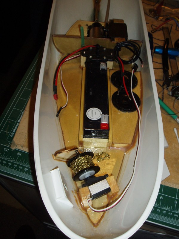

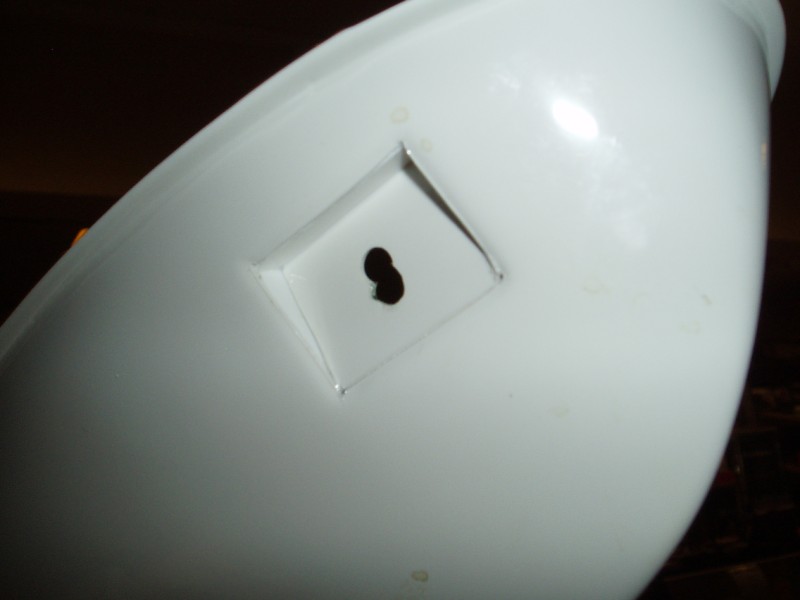

Her er noen bilder av båten så langt. Det første viser ankervinsjen sammen med en lighter for å kunne se størrelsesforholdet. Det siste bildet viser at jeg har senket ankerkassen litt inn i skroget. Det skal egentlig ikke være slik, men jeg likte ikke helt å ha ankeret hengende helt jevnt med resten av skroget.
