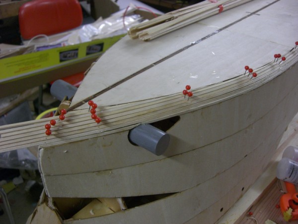

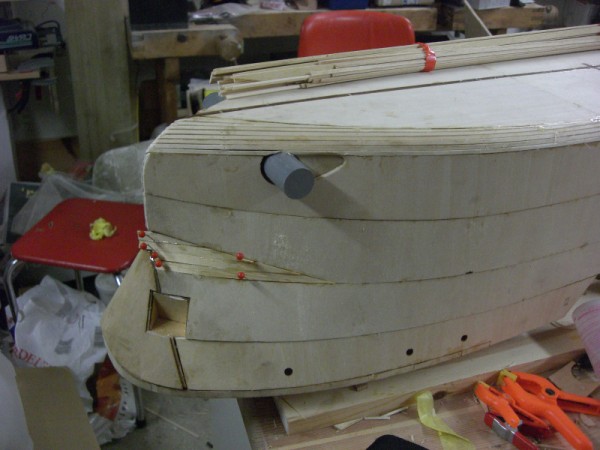

InnleggSkrevet: Tir Aug 23, 2011 10:50 pm

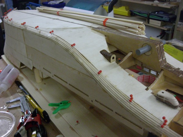

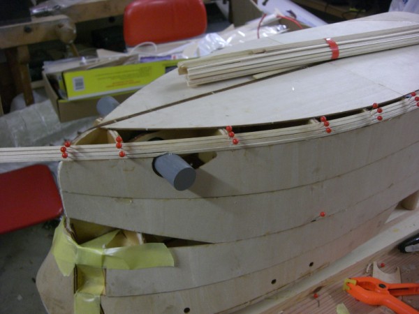

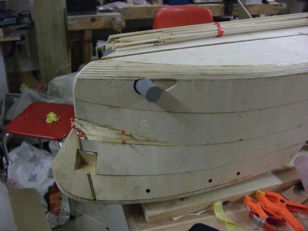

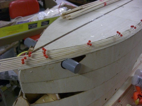

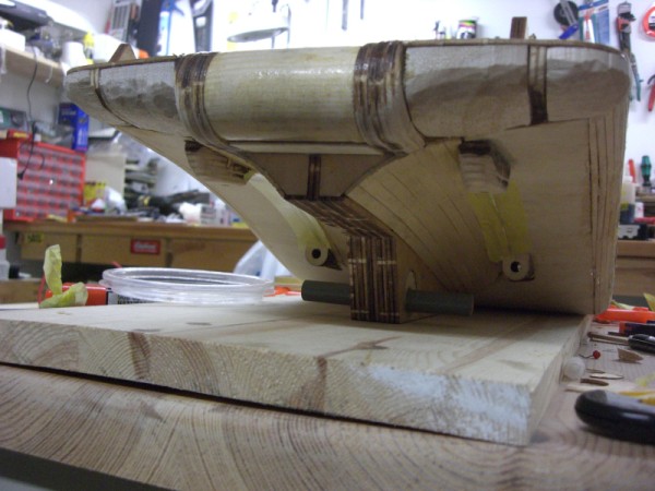

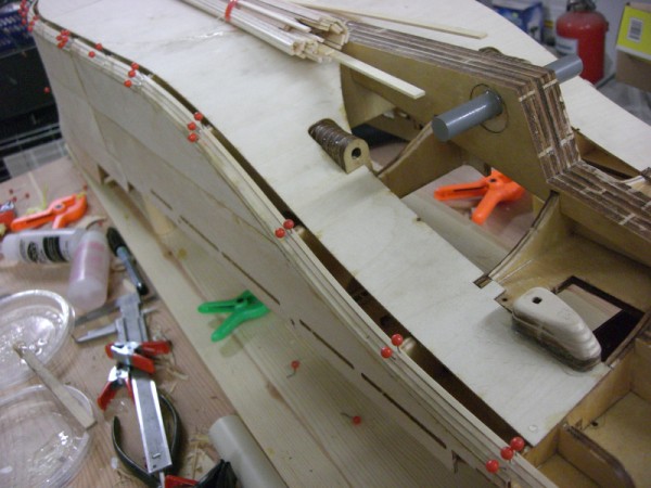

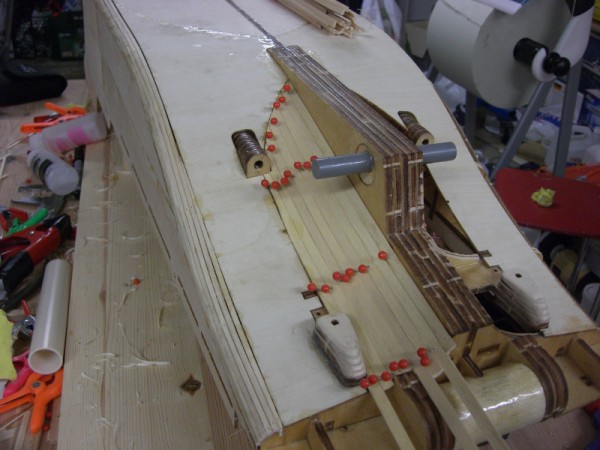

Da var eine side ferdig planka. Hadde opprinnelig tenkt å bruke zap på desse listene, men kom fram til at epoxy 5 min var betre, saman med kartnåler til å holde fast listene med. Funka veldig bra. I kilen akterut la eg først på ei list langs den fremre kanten, for der var ikkje noko å feste listene på. No var det berre å sette i ei kartnål.

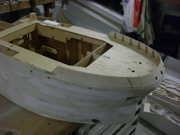

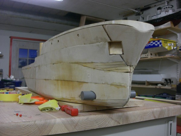

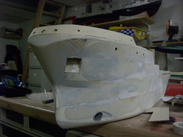

Sidan det var slik eit dårlig vær i dag, har det blitt en lang dag i garasjen med båtbygging...
No er sjølve skroget ferdig planka, og det er waterproofa innvendig. Spant og bunnplater er waterproofa etterkvart, slik at det no kun var skutesider som fikk epoxy finishing resin.
No blir det sparkling og pussing før eg vil montere resten av rekka, på baug og hekk.

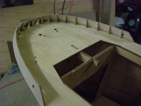

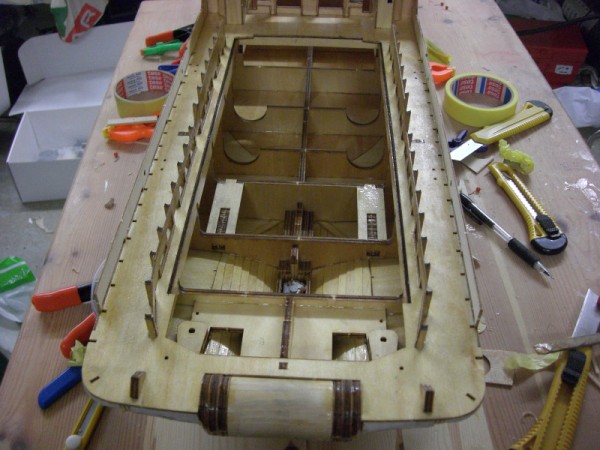

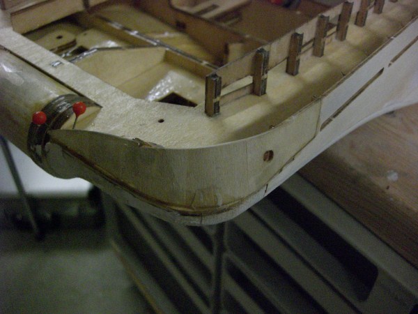

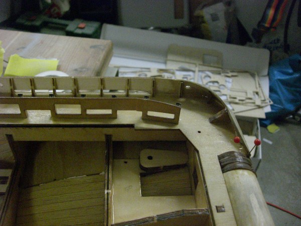

InnleggSkrevet: Ons Apr 04, 2012 11:24 pm

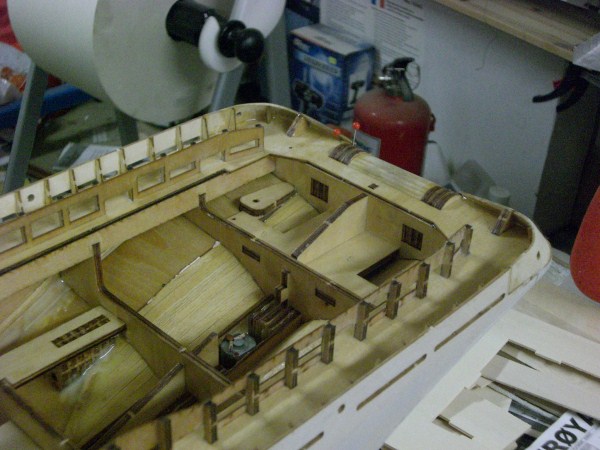

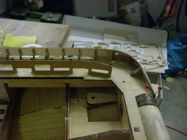

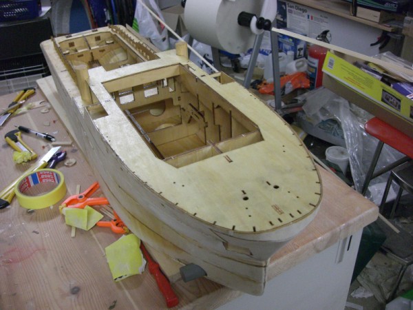

Har fått jobba litt med fairmount'en i dag, og fått montert resten av skansekledninga. Akter rundt hjørna var det litt styr å få til, i og med at det er ganske knapp sving. Då kjem jif'en godt med...

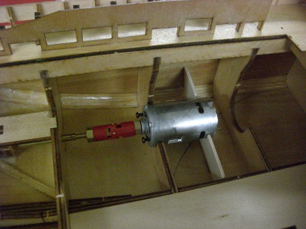

Har også begynnt å tenke litt på motorisering. Har fabla litt om børstelaust, men det blir nok et par 600/21 motorar,
sidan eg har desse liggande. Desse kan evt bytast ut med 550 motorar viss dei blir for pinglete.
Det neste no blir vel et lag med glasfiber på utsida som forsterkning.
