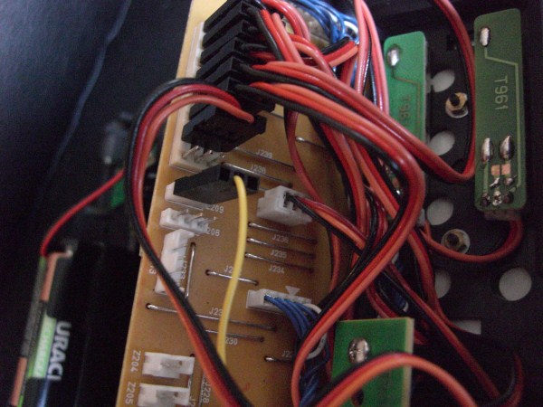

Hei og gratulerer med steikje fin båt!
Ang. FC16 og brytermodul som vi snakka om på sjappa i dag, har tatt bilde av min radio, slik eg har kobla modulen, og det virka i alle fall. Du hadde rett, det er 2 ledninger på modulen, en enslig gul, og en treleder med kvit plugg. Er kobla som vist ca midt på bilde.
Du må i tillegg inn i menyen og finne "MULT", så strykke deg fram til rett kanal med sidepil, og velge den kanalen til "ON" ved å holde +tasten inne i nokre sekund.
Da er den kanalen aktivert for multi-bryterpanel. Du kan velge mellom kanal 7 og 8.
