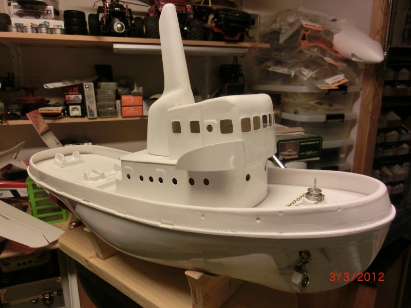

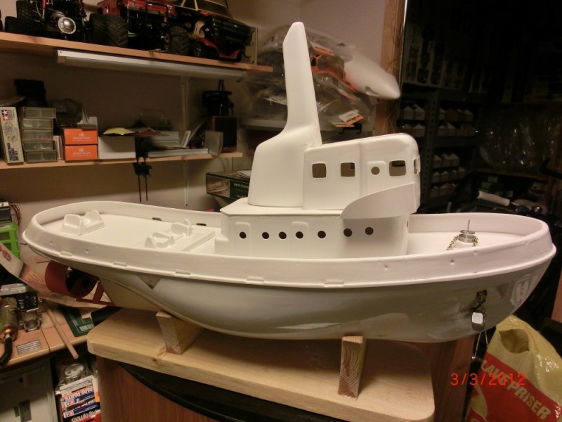

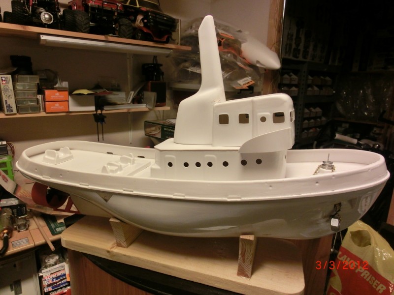

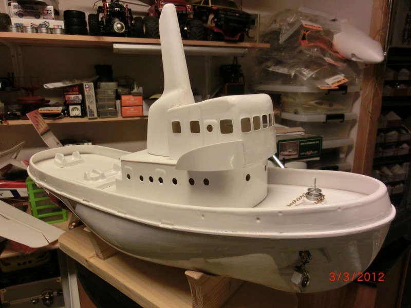

Nå er alle hoveddelene på overbygget sammenlimt, så da er det på tide med en ny prøvetur på vannet. Blir litt spennende å se hvordan båten vil oppføre seg når den har begynt å strekke seg litt i høyden. Er jo fremdeles mange detaljer som skal på, men jeg får gjerne en pekepinn på hvilken vei jeg må jobbe med tanke på balansepunkt på båten.
 Innleggets emne: Re: Stressballens Neptun
InnleggSkrevet: Lør Mar 03, 2012 11:53 pm
Etter prøveturen kan jeg konstatere at båten fremdeles er meget stabil til tross for et høyere overbygg. Den ligger fint i vannet til tross for manøvrering også. Jeg var redd for at en så liten båt ville vugge veldig mye, men det ble altså ikke tilfelle. Har nok litt å gjøre med hvor dypt den ligger, og hvor lavt jeg har fått tyngdepunktet vil jeg tro. Men det kan se ut som at batteriet er ødelagt, jeg vet ikke helt.

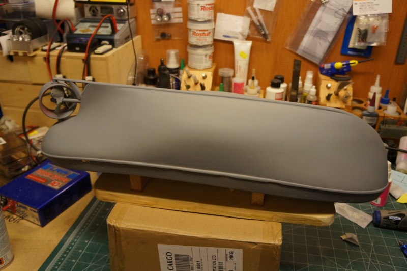

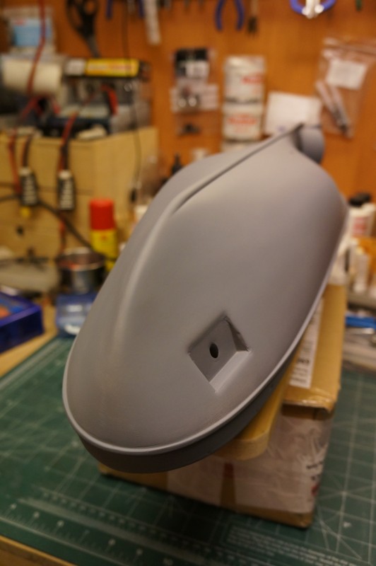

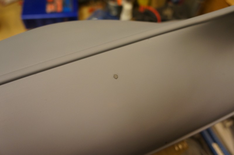

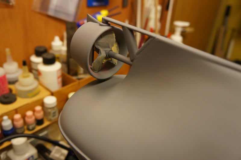

Fikk lagt litt grunning på dekk igår kveld, og det føles godt å ha en liten endring i farge, selv om den er aldri så liten. Satser på å legge grunning på skroget en av dagene :D
InnleggSkrevet: Man Feb 25, 2013 12:58 am

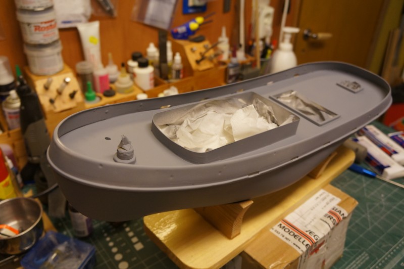

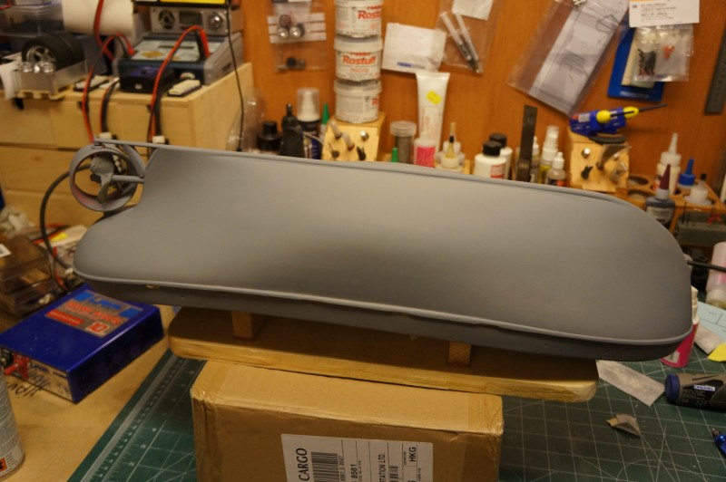

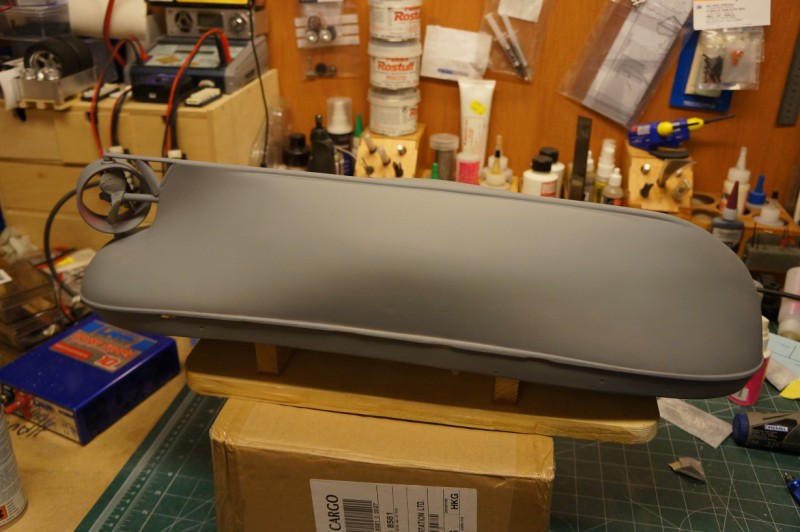

Fikk tatt meg en liten økt i kveld også. Har fått pusset litt mer på overbygget, men det er litt mer som skal på plass der før jeg tenker på grunning. Jeg vil ha på plass et ledningsnett til lys, så jeg må rett og slett finne frem dette og begynne montering. Det blir ingenting avansert, kun noen lanterner, innvendig belysning og et arbeidslys eller to på dekk/styrehus. Jeg kjenner på meg at jeg ikke har lyst til å bruke for lang tid på detaljer nå, det er jo tross alt en meget enkel båt dette, og detaljene i plaststøpingen er mindre god. Den vil se bra ut på en meter eller to, og det må jeg nok være fornøyd med tror jeg. Hvis ikke så blir det for mange arbeidstimer i forhold til hvor avansert båten er å bygge.
Størrelsen på Neptun må jo sies å være ganske fin når jeg holder båten med en hånd og grunner hele greia utenfor kjellerdøra :mrgreen:
Er jo litt styr med å vende båten hit og dit for å komme til med lakken, men ikke så farlig siden dette er første grunning. Jeg pleier ofte å grunne et par ganger, hovedsaklig er det to årsaker til det. Jeg synes grunning fyller fint inn mindre riper, og så er det lettere å se ting som må utbedres etter grunningen er kommet på. Så første grunning gjøres alltid fort og gæli, og det er en fryktelig enkel måte å få et fint resultat på. Når jeg da ser feilene og utbedrer dem ved pussing, sparkling og så videre, så blir finishen helt grei. (om jeg legger litt jobb i det selvfølgelig) :D
