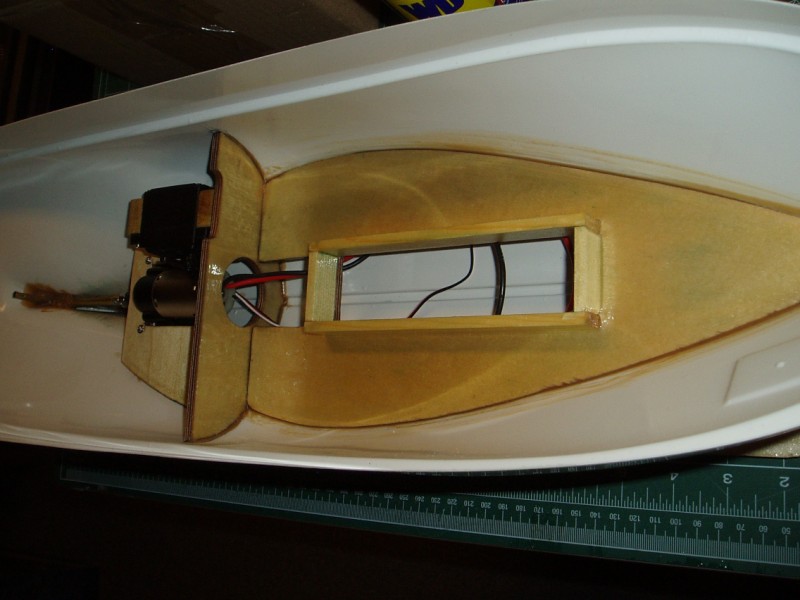

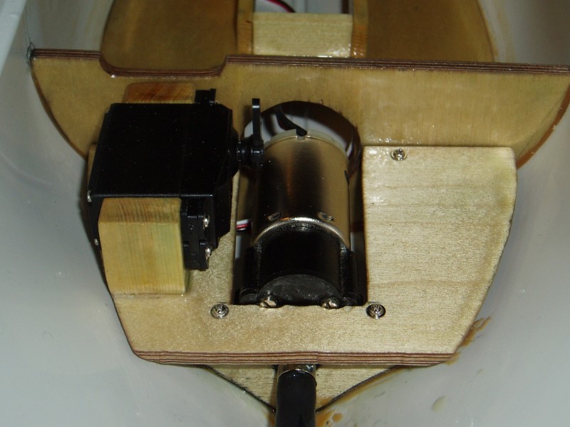

Idag fikk jeg satt sammen puslespillet i min båt også, og alt av betydning er nå montert slik at jeg kan få det ut igjen. Rorservo er på plass, og rommet til kjørebatteriet er også tilpasset. Pumpen til vannkanonen har også fått tildelt plass, så det begynner å ligne på noe i båten nå. Neste steg er nå å behandle treverket med noe som heter finishing resin. Det er en tyntflytende epoxy som gir en fin finish og beskytter godt.

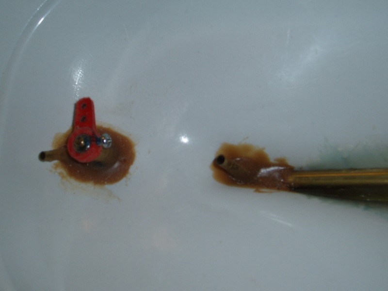

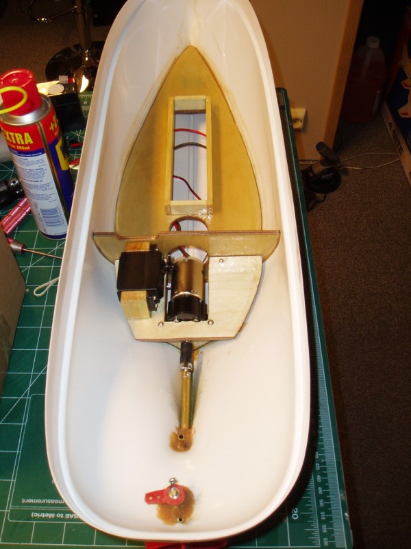

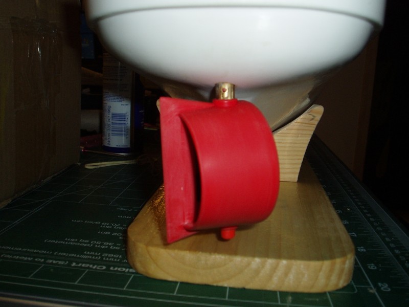

Nå er det groveste limt på plass i båten, og videre skal pumpe til vannkanonen plasseres, pluss resterende elektronikk som fartsregulator, mottaker og annet dill. Link fra styreservo til ror skal også på plass, der bruker jeg nok en gjengestang med kulelinker. Dette gir en presis og slitesterk overføring.
Treverket i båten er nå beskyttet av epoxy, så om det skulle bli liggende vann i båten så takler treverket det helt fint.

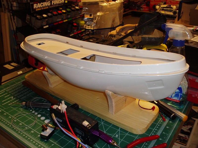

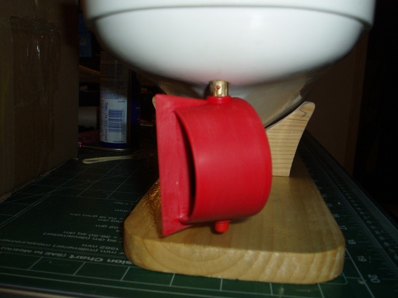

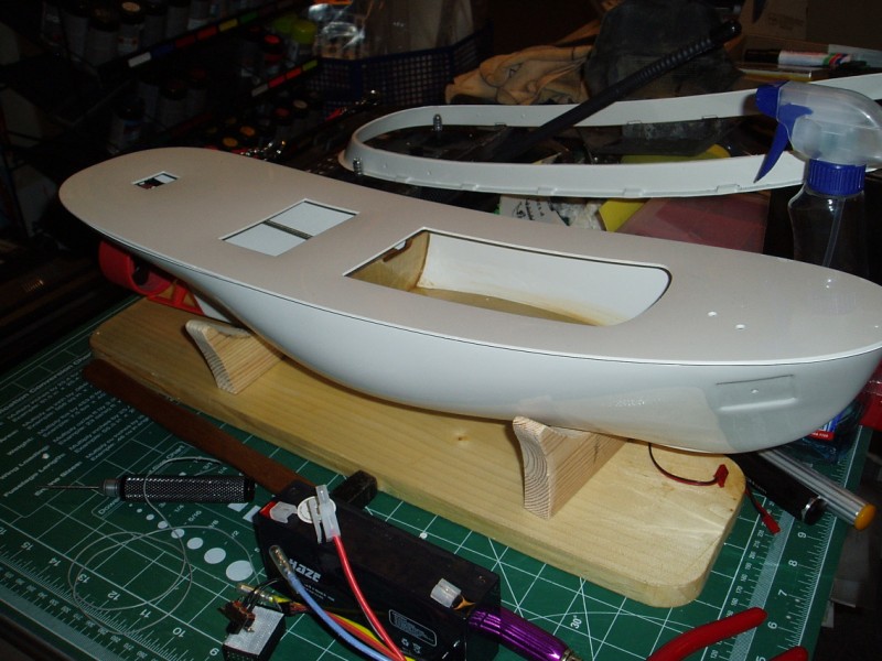

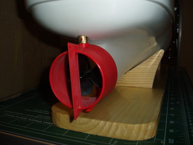

Her er noen bilder av båten så langt:

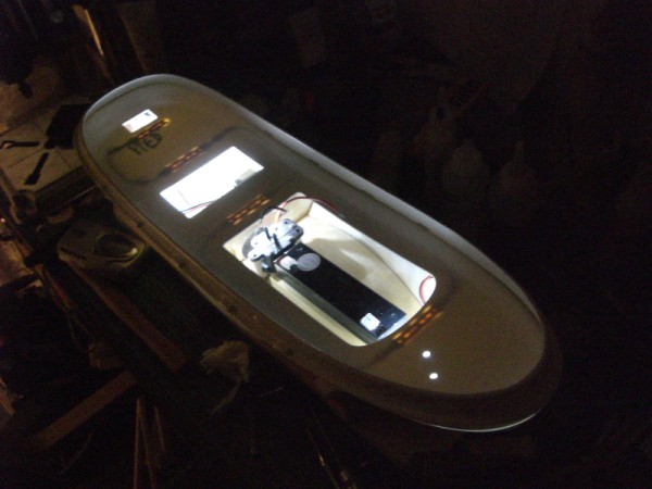

Jeg fikk skjært av den overflødige plasten fra skroget, og også den overflødige plasten fra toppdelen på skroget. Når jeg nå legger delene på hverandre, så begynner det å ligne en båt.
Det neste som må skje nå er at jeg får gjort ferdig alt som skal inn i båten, slik at jeg slipper å tenke på dette etter at jeg har limt dekket. Alle ledninger må legges opp, og alt av eventuelle fremtidige funksjoner må tenkes på.
Her er et par bilder:

I kveld fikk jeg loddet en del av elektronikken, og også testet og kalibrert fartsregulatoren. Fjernkontrollen fungerte helt knirkefritt, og svingradiusen på denne lille båten blir nok veldig bra. Jeg fikk også montert pumpen til vannkanonen, og laget til vanninntaksrør i messing.

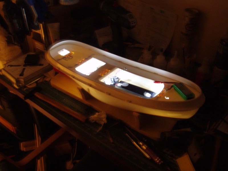

Dette har dessverre blitt et "mye vil ha mer" prosjekt, sikkert litt på grunn av den kompakte fasongen og lille plassen som er tilgjengelig inni båten. Det hele begynte med at jeg ville montere lys i båten for å teste hvor praktisk dette er, og det ble rett og slett suksess. Når en bruker slike båter i mørke, så er det temmelig typisk at en må stå med lommelykt for å se hva en holder på med hvis det er noe som må sjekkes innvendig. Så hvorfor ikke montere egen arbeidsbelysning i båten? Her er et litt dårlig bilde, men det viser effekten. (regner med at Henning legger ut noen bilder også, han hadde et bedre kamera tilgjengelig)
neptun 010 (800 x 600).jpg [ 78.96 KiB | Vist 37008 ganger ]
Jeg har plassert 4 remser med 3 LED i hver remse under dekk, og loddet en JST-plugg i enden hvor batteriet plugges til. Hvis jeg må kikke litt under dekk i mørket, så kan jeg enten plugge til 3-cellers lipo, eller 12v blybatteri.
Nå skal jeg begynne å tenke på hvordan alt det elektriske skal legges opp, og ankervinsj skal også lages til. Jeg skal også ha inn en enkel lydmodul, så her har det begynt å balle på seg. Alt begynte med den innvendige belysningen :)

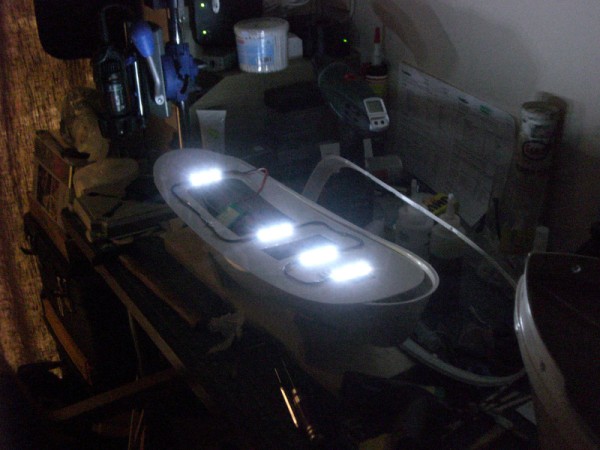

Dette var en fantastisk god ide, trur eg må herme litt her.
Legger ut nokre bilder av Neptun med maskinromsbelysninga på...

Se der ja, jeg tror nok at du skal få knipse alle lignende bilder fremover :D
Det funket faktisk greit ja, og er nok noe som er kjekt å ha nå en jobb skal utføres innvendig. Litt greit å slippe bruk av lommelykt på steder som er trange fra før. Nå får vi jo bare se hvilke farger som blir brukt inni båten fremover :wink: :mrgreen:
Edit: Jeg kan vel kanskje legge til at på det øverste bildet King Hauler la ut, så har vi snudd dekket slik at vi ser rett på LEDsene.
