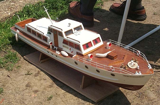

Kjekt å se båten få nytt liv igjen. Har du vurdert å male rekkverket hvitt? Tror det kunne blitt bedre, spesielt etter en runde med avretting også.

Ja, om du skal beholde den utseendemessig med farger og alt som den ble bygget i familie så er jo det en ting. Noen restaurerer jo kun med tanke på teknisk stand, for å kunne sette sitt eget preg på utseendet ellers. Jeg synes bare det er fint med malte rekkverk noen ganger, og tror det hadde passet på denne. Googlet litt for å se hva folk gjør med denne båten, og fant et bilde med hvitt rekkverk, syntes det var ganske fint. Ganske stilig båt egentlig.

Ja sett det bildet før. Han har gjort noen endringer på dekket og overbygget. Liker gardinene, tror jeg må lage noe lignende på noen av mine vinduer også for å gi bedre lys effekt og skjule litt av rotet.
