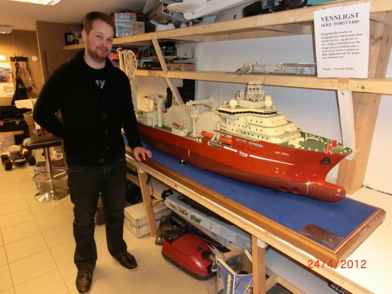

Denne uken påbegynner jeg reparasjon av noen modellskip som er transportskadet, og tenkte det kunne være greit å legge ut bilde av modellen her på forumet, da dette egentlig er en veldig flott modell. Den ruver ganske godt i byggelokalet, og har en lengde på 194.5 cm. Hvordan skadene har skjedd er jeg usikker på, men på den første modellen er det hovedsaklig ødelagte rekkverk, en knekt kran, og et helidekk som har løsnet. Litt annet småtteri er også skadet, men jeg regner med at det skal gå greit å få fikset dette. Litt pirk blir det jo, men moro og spennende med slike oppdrag. En god erfaring blir det uansett :D

Dette var ikke akkurat småtterier nei :mrgreen:

Er dette en RC eller skalamodell? om det er en sånn skalamodell som pleier å stå i glass så koster disse vanligvis flere (!) hundre tusen.

Dette er en skalamodell av skip som er under bygging, og som vanligvis står i glassmonter.

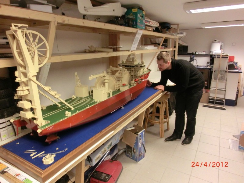

Har fått kommet meg greit igang her nå, og fått reparert en del av de mindre tingene. Plattformen var det litt ekstra jobb med, for denne har et sammenlimt rammeverk av messingstenger, og noen var det vanskelig å påvise brudd i, selv om det er der. Bruker så langt superlim av forskjellig konsistens til reparasjonene, og det fungerer bra. Hovedkranen er snart ferdig reparert, men det muligens vanskeligste gjenstår, og det er å lage til rett fargekombo for lakkering og flekking.

Har fått festet mye av smådelene, men noe reparasjoner gjenstår. Litt greit å få sammenligne båtene seg imellom også. Har fått påbegynt blanding av farge, og det er kort fortalt et lite helvete å holde på med. Jeg ser egentlig at første bud blir å venne seg godt til lakksprøyta. Den har noen justeringer som jeg må få kontroll på. Her må jeg tenke "less is more"...

På mandag forsvinner forhåpentligvis begge båtene jeg har inne nå, og da gjenstår det bare en. Jeg har fått blandet en farge som jeg kan bruke til flekking nå. Den er en liten anelse mørkere, men jeg går ut fra at den vil lysne littegrann, og da blir det bra. Hovedkranen på den ene båten er nå forsterket og fastlimt igjen, samt noe rekkverk og andre smådeler. Plattformene er nesten helt reparert nå, men det gjenstår å lime dem på båtene.

Ikveld hadde jeg meg en god økt på begge båtene, og plattformene er nå på plass. Det har vært ganske mye å reparere på dem, for ikke å snakke om all jobben med å blande maling og flekke over skadde partier. Skal bli godt å få bort jævelskapen, slik at jeg kan få begynt på noen andre jobber som enkelte har ventet på i lang tid.

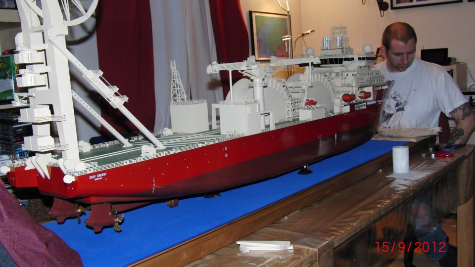

Har kommet godt igang, og reparert en del av småtingene som var skadet. Men denne gangen har det oppstått litt mer problemer. Denne båten ble sendt ned til en messe i stavanger, og på veien dit ble den transportskadet. Jeg er rimelig sikker på at glassmonteren som båten lå i har vært åpnet der, for det mangler litt for mange deler når jeg nå har fått sett over sakene. Dette betyr jo at det blir flere deler som må lages, og da spørs det hvordan man skal lage jævelskapet. Det mangler en god del av helikopterplattformen på dekk, og dette er en veldig synlig sak, så da kreves det litt gjennomtenking når det skal lages en ny. Egentlig håper jeg at delen ligger her i florø, jeg får høre hva de sier over helga.
Det ser forøvrig ut som at båten har fått seg en god smell. Hovedkranen på denne var knekt forrige gang også, og da var kranen bare forankret med en plastaksel til skroget. Ved forrige reparasjon, så borret jeg bort plastakselen, og monterte et aluminiumsrør ca 7 cm opp i kranen, og ned i båtskroget under dekket. Inni dette alurøret la jeg en like lang pianotråd, og så limte jeg kranen fast. Når jeg mottok båten denne gangen, så hadde kranen holdt seg oppreist, takket være pianotråden. Men aluminiumsrøret var revet av på midten. Det skal litt til for å gjøre dette, når alurøret var tilpasset hullet i skroget og kranen, og pianotråden var tilpasset alurøret. Altså satt alt tight sammen, og var i tillegg limt. Da forstår jeg hvorfor helikopterplattformene har falt av alle gangene.
