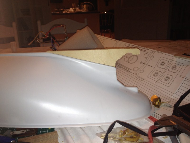

Noen tips til og forsterke festingen ? :D

Om du har Stabilite Express lim tror jeg det vil holde av seg selv hvis du pusser plasten litt i kontaktområdet. Ellers burde epoxy også gjøre jobben. Føler du behov for sterkere overgang går det til nøden an å borre hull gjennom skroget og inn i treverket og tre inn litt ståltråd som armering. Så fylle på med lim på innsiden for å danne et godt festepunkt.
 Innleggets emne: Re: Da har Corssair kjøpt seg Kalle :P
InnleggSkrevet: Ons Jul 04, 2012 10:47 am
Det er ikke for å krangle, men her tror jeg at medium superlim gjør jobben :D
Hadde ikke brukt 2-komponent epoxy til denne jobben, da den ikke er så glad i slik plast. Epoxyen kan løse i hele flak om den ikke liker plasten. Stabilit Express fungerer jo godt, men er egentlig en drittlim å bruke utvendig grunnet påføringsmetoden. Den trekker heller ikke inn i treverket, noe som kan være godt at limen gjør siden dette er utvendig på båten. Når det er tredeler som er under vann, så foretrekker jeg superlim, siden den binder seg mer sammen med tre. Personlig ville jeg her ha pusset over plastflata litt for å få den ru, slik som Thomas sier, men deretter bare limt tredelen mot plasten med grønn zap. Jeg ville også limet inn en trelist på innsiden, og videre gjort som Thomas sier, og borret 3 hull gjennom trebiten på innsiden og ut igjennom trebiten på utsiden. Deretter hadde jeg klippet av 3 små biter pianotråd og presset dem inn i hullene, og lagt på en liten dråpe med rød zap på innsiden og utsiden ved pianotråden. Sistnevnte hadde jeg muligens bare gjort om jeg hadde vært i tvil etter at jobben var gjort med superlim.

Når ABS og tre skal limast saman er det etter mi meining berre en lim som gjer jobben godt nok, og det er Stabilit. Ved bruk av Zap på ABS må man i alle fall teste først på en plastbit man ikkje skal bruke, for limen gjer ofte plasten veldig sprø. Er sålangt berre Robbe sine plastplater som fungerer fint med zap.
Trur eg ville waterproofa trestykket først med finishing resin, og så limt med stabilit. Gjerne forsterka med tynne skruer eller messing tråd.
For dei som er skeptisk, er det noken som har prøvd å få laust gjennomherda stabilit fra en trebit? Viss ikkje er det berre å prøve...Stikkordet her er fil.
Minus med stabilit er sjølvsagt fargen, men modellane vi bygger blir som oftast malt, og da er problemet løyst.

Stabilit er sterkt ja, ingen tvil om det. Men er bare unødvendig her. Har limt lignende tilfeller med grønn zap flere ganger uten problemer, og superlimen lager også en finere skjøt. Selv bruker jeg ofte den røde superlimen i tillegg til å forsegle endeved på slike områder, den kan like gjerne brukes til å waterproofe utsiden av treverk også. Den trekker inn i treverket og metter det. Selv foretrekker jeg kun å waterproofe med finishing resin på treverk som ikke skal overmales, spesielt innvendig i båt. Har inntrykk av at overflaten etter FR er fettete, så jeg vil anta at lakk vil slippe taket over tid. FR etterlater også en veldig glatt overflate. Der synes jeg at det er bedre å overmale superlim.
Jeg sier ikke det er feil med SE, men det er ikke alltid det er nødvendig å bruke den (i mine øyne). Heldigvis kan vi selv velge hvordan vi vil lime, og veldig kjekt at man finner ut sin egen måte som funker. Uansett bør man gjerne teste på en prøve først, som Henning sier.

Finishing Resin blir litt sånn gummiaktig og feit dersom ein blandar for mykje herde. Ellers må det pussast/mattast før maling.
Er litt skeptisk til Zap på ABS etter at eg limte sammen Frøya sine to skroghalvdeler med denne limen. Plasten blei veldig sprø, med tendenser til å sprekke.
Kan hende det blei litt mykje lim på en gang. Det er i alle fall viktig å prøve seg fram på litt skrap.
