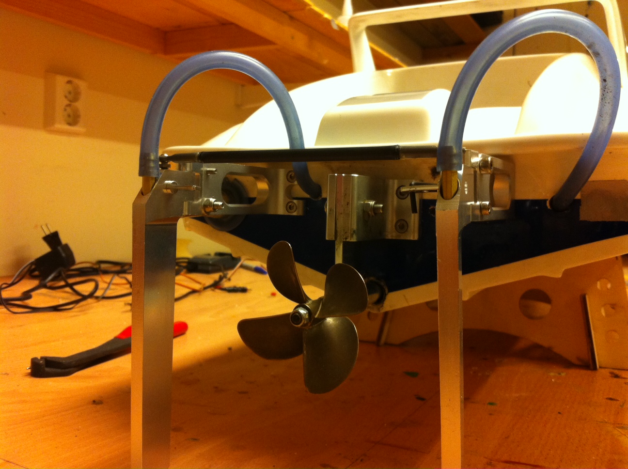

Da har jeg fått montert doble ror. Gleder meg til å teste disse. Håper at båten blir lettere å kontrollere i høy hastighet og høy sjø med så mye ror nede i sjøen. Blir artig å teste båten en dag med litt bølger :mrgreen:

Ser greit ut dette da. Trenger rorene egentlig å være så lange? Jeg mener, vil ikke de være effektive til en viss lengde, og så går det bare ut i streking om de blir lenger enn nødvendig?

Har skaffa så lange for å sikre god kontroll i "urolig sjø" :mrgreen: Skal en ha kun toppfart, hadde det nok vært lurt med bare ett ror som stikker langt ut fra skroget. Siden dette er V-bunn ønsker jeg å fremheve sjøegenskaper og kunne bruke båten selv om det er litt ruskete, samtidig prøve å temme kreftene fra motor'n.... båten er jo overmotorisert med minst 200% :lol:

Ja, det der må kunne funke bra, blir artig å kjøre båt igjen snart. Nå er det mye nytt som skal testes ut 8)
