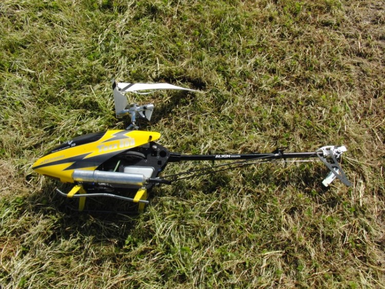

Jeg har nå fått flydd noen tanker med byron 30/24, og synes dette fungerer bra. Føler at det er mer krefter i helikopteret nå enn før, og motoren går fint. Alt tok forøvrig en brå slutt i steindalen idag, da jeg klarte å plante helikopteret godt ned i jorda på bøen. Er fremdeles litt usikker på hva som skjedde, men jeg mistet vel kort fortalt kontroll i lav høyde, og det gikk som det gikk.
Jeg har ikke studert helikopteret så nøye, men jeg har ødelagt et par servoarmer, bøyd halebommen (TT er muligens hel), og bøyd understellet. Jeg regner med at main gear, main shaft og feathering shaft er ødelagt også. Canopy er fin, sikkert på grunn av at helikopteret traff bakken i en merkelig vinkel, og jeg ble svært overrasket over at tilstanden ikke var verre når jeg fikk dratt helikopteret opp av bakken (måtte faktisk ta i littegrann for å få det opp, det ene rotorbladet satt ca 40cm ned i bakken).
Jeg må si at jeg er veldig fornøyd med hvordan T-rex 600 kan ta en kræsj. Dette er tredje kræsjen min med dette helikopteret, og den hardeste smellen hittil, men skadene er forbausende små.
Her er et bilde av herligheten:

Ser da virkelig forbausendes heilt ut det heliet ja. håper eg er like heldige når eg skal fly heli.

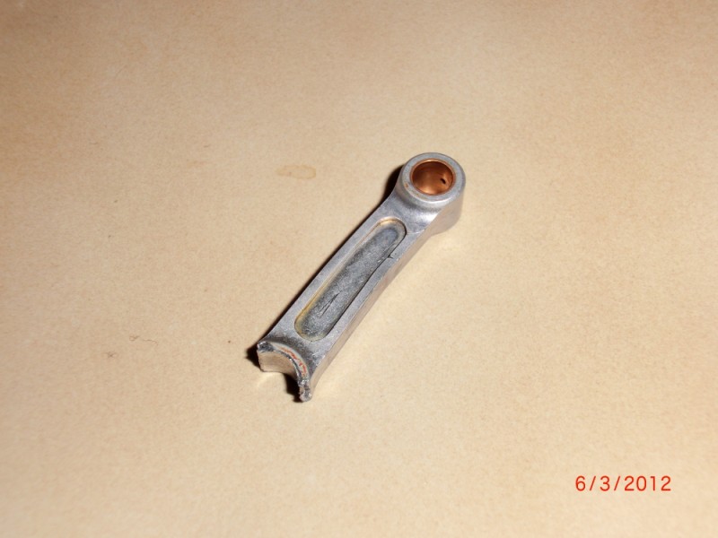

Følger opp denne tråden litt igjen, det er på en måte greit å ha oversikt her som en slags historie på helikopteret. Jeg flydde litt nå på søndag, men litt over halvveis ut i tanken ble det bom stopp i lufta. Dette er en lyd jeg kjenner fra før, og mistenkte umiddelbart at det ikke var snakk om tom fueltank eller død plugg. Det er bestandig like dumt at motorstopp kommer i lav høyde. Da er det liksom ikke mulighet til å få fall nok til å opprettholde kraft i bladene, og en har også liten tid til å se seg rundt etter et sted å lande. Det gikk noenlunde greit, men det ble litt "bumpete" landing og det ene bladet slo sammen og kom såvidt borti bakken. Egentlig ingen skade skjedd, det ble bare et merke på tuppen av et blad. Utover dette er helikopteret ok. Jeg tok så starteren nedi for et forsiktig nøkk, og ganske rett, motoren gikk ikke an å dra rundt.
Jeg åpnet baklokket på motoren, og konstaterte ødelagt råde. Nå blir det å plukke ut motor og demontere for å sjekke tilstanden på alt, så får vi se om den skal repareres igjen.

Kanskje jeg skal legge til at motorene blir reparert, denne som nå tok kvelden er intet unntak. Litt forbauset over at den har holdt såpass som den har gjort. Har ikke akkurat hatt noe godt liv, og da er det slikt som skjer dessverre. Jeg ser det positive i det, nå må motoren ut, og da får både motor og helikopter en overhaling/sjekk :D

Her er synderen til havariet, og det ser ut som at blokka er hel og kan brukes opp igjen. Men jeg tror kanskje jeg må spandere på et nytt stempel. Det er heldigvis ikke noe stort utlegg.
I mellomtiden setter jeg i en byttemotor, så fikser jeg denne opp og har den liggende klar til neste gang :D

Regner med at dette er YS, i tilfelle så burde dei etterkvart lage råder som holder, skulle vel ikkje vere så altfor vanskelig. :|
