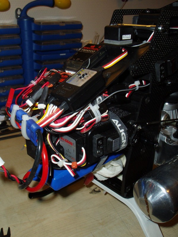

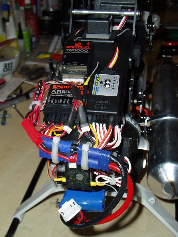

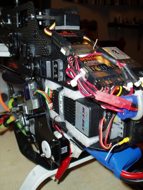

Nå er det fridager rett rundt hjørnet, så nå påbegynnes bytte av tannhjul i cyclic-servoene. Jeg har fått på plass nytt Hyperion mottakerbatteri på 7.4v 2500mah, og byttet ut JST pluggene med EC3 for økt sikkerhet. At all elektronikken er avhengig av en JST-plugg høres skremmende ut, selv om jeg ikke har hatt noen problemer med dem. Jeg har også veldig lyst til å modde regulatoren litt til å ha større tverrsnitt på strømledningen, men det får vente litt.
Slenger sikkert ut noen bilder senere.
 Innleggets emne: Re: Stressballen's T-rex 700 nitro
InnleggSkrevet: Tor Apr 21, 2011 1:57 am
Nå er det første tannhjulet i alle cyclic-servoene byttet, og det var nok absolutt på høy tid å få det gjort. Jeg ser at dette er et område der vedlikehold svikter veldig, selv om det er kritiske punkter. Slitasjen er godt merkbar, og greasen var rett og slett skittenbrun i servoen. Det hadde nok bare vært et spørsmål om tid før noe ville skjedd med dem. Jeg kommer til å bli flinkere på å sjekke servoer i heli fremover, det er helt sikkert. Dette er elektronikk og tannhjul som er under KONSTANT vibrasjon og belastning, så det er helt klart at dette er viktig. Etter å ha sett hvordan det så ut inni servoen, så har jeg bestemt meg for å bytte servoene om ikke så alt for lenge. En sesong eller to til, så blir de byttet.
Jeg har også fått ferdig koblingene fra batteri til spenningsregulator. Jeg har laget til et mellomstykke som gjør at jeg enkelt kan koble bort kabelen som går fra batteri til telemetrimodul. Dette er gjort med EC3 plugger, og telemetrikabelen har fått en JST plugg. Alt av ledninger er nå festet, og helikopteret er stort sett klar til bruk. Jeg skal ha en siste totalsjekk før fredag, men regner med at alt er som det skal være.
Noen bilder:
