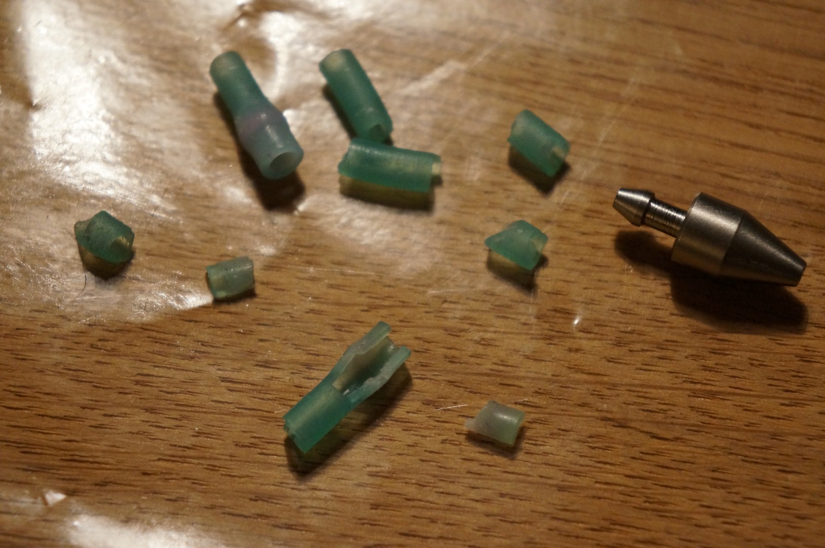

Jeg har leeeenge tenkt på å få bytta fuelslanger på dette helikopteret, og gjorde det i sammenheng med motorbytte. Jeg kan trygt si at det var på høy tid :mrgreen:
Klunkslangen kunne knapt gjenkjennes som gummi, det vil si at den var hel, men konsistensen lignet mer på banan. Vet ikke helt hva som er den beste sammenligningen, men den hadde iallefall ingenting med fuelslange å gjøre lenger. Det var ikke stort bedre på de utvendige fuelslangene heller. Jeg kunne med enkelhet dra i stykker slangene, og fant flere langsgående revner på utvendige fuelslanger. Bra jeg ikke tok med helikopteret på eikefjorddagene og sandensøndag. Grunnen til det var rett og slett at jeg ikke hadde fått byttet slangene :D
Så moralen er vel: BYTT FUELSLANGER FOLKENS! :D
