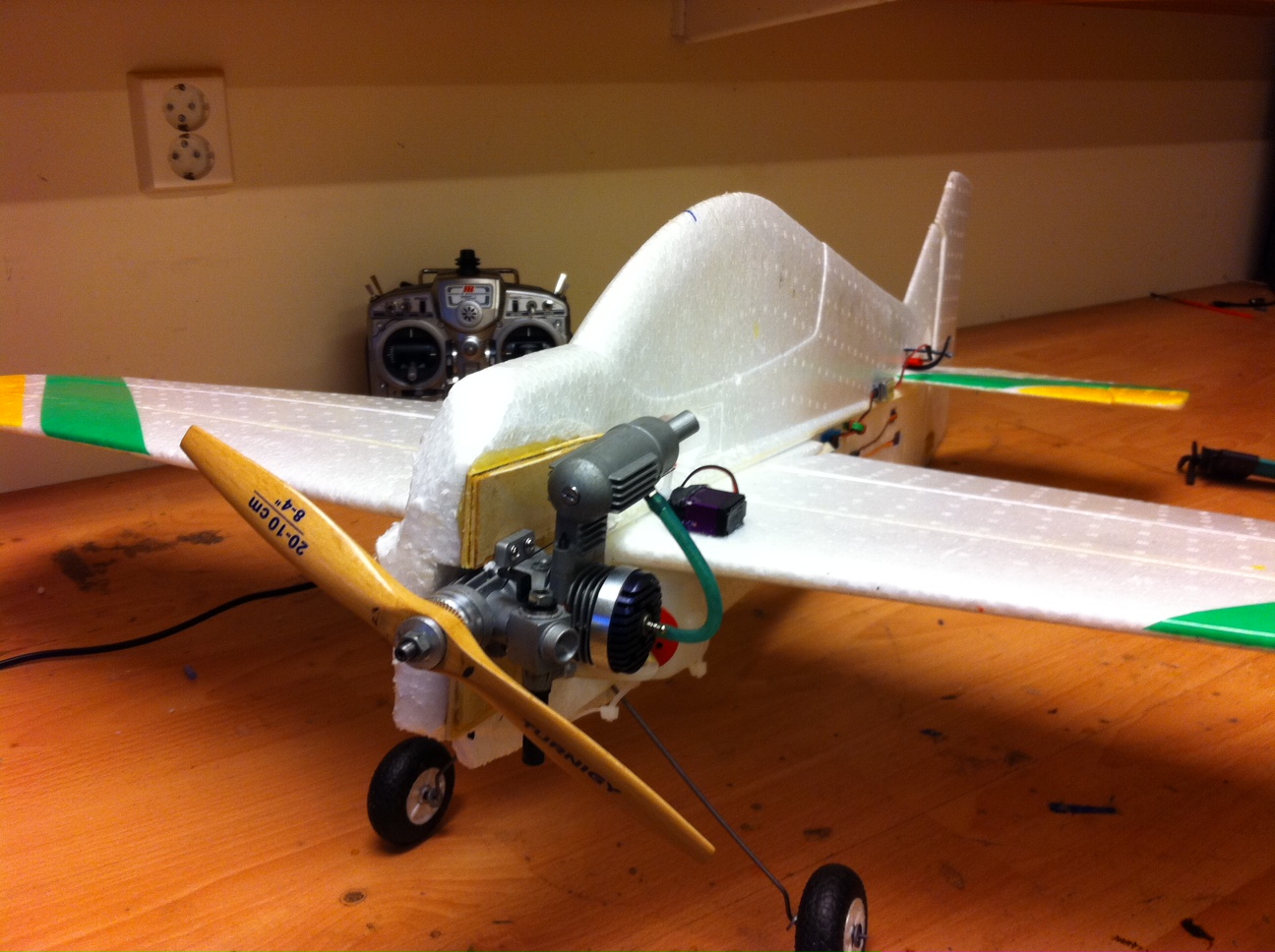

Jeg har hatt en Multiplex parkmaster i et par år. Denne har vært lettflydd og grei, men også litt kjedelig. For å gjøre noe annet, fikk jeg låne en 2,5cc motor av vector. Han har mye smått :lol: . Denne putta jeg inn i snuta på parkmaster'n. Tok maiden i dag og det ble med en gang myyyyyyye artigere å fly. Utrolig hvor mye røyk, lyd og en stempel-motor kan utrette med fly- :lol: :lol: Gleden med å fly steg mange hakk :mrgreen: Kjekt å ha et glow hagefly :D

Ganske sikker på at det er akkuratt sånn det skal gjøres :mrgreen:
Sweeeeeet.

3D-fly med liten forbrenningsmotor er noe for seg selv, ingen tvil om det. Jeg har en Yak 55 liggende som jeg skal ha en liten 2.5cc i også, noe lignende med hva Vector har/hadde en gang tidligere. Den var iallefall skikkelig tøff.
