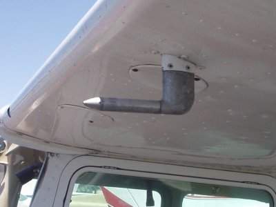

C172_pitot.jpg [ 9.79 KiB | Vist 19592 ganger ]

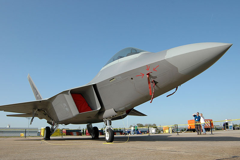

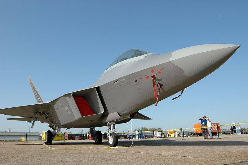

022-02-0039-F-22A.jpg [ 74.96 KiB | Vist 19591 ganger ]
