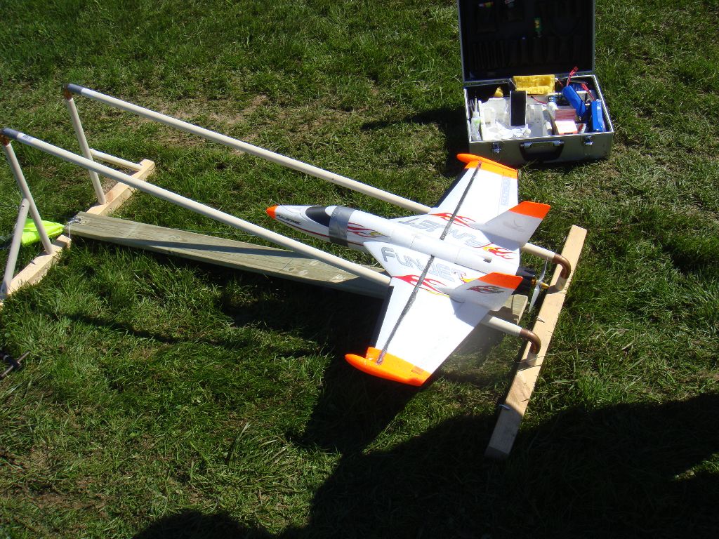

Da er rampa klar. Greit med pedalen, da en kan bruke den når en er aleine. Den vart ikke så bra som eg hadde håpt, men vil funke mer enn nok. Pvc rør skulle vise seg å vere vanskeleg å få tak i, så det vart brukt noen kostekaft og kobber bends og litt ting til. Det skal bli spennende å prøve. Trur eg skyter ut kaste foxen som en test før eg hiver på funjetten. men eg har studert litt på forskjellige måter å bygge det på, så det vart en blanding. Eg tar 20kr per launch for di som vil prøve. hehe. not.

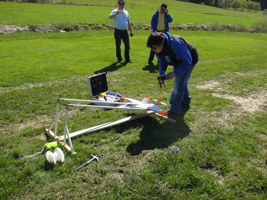

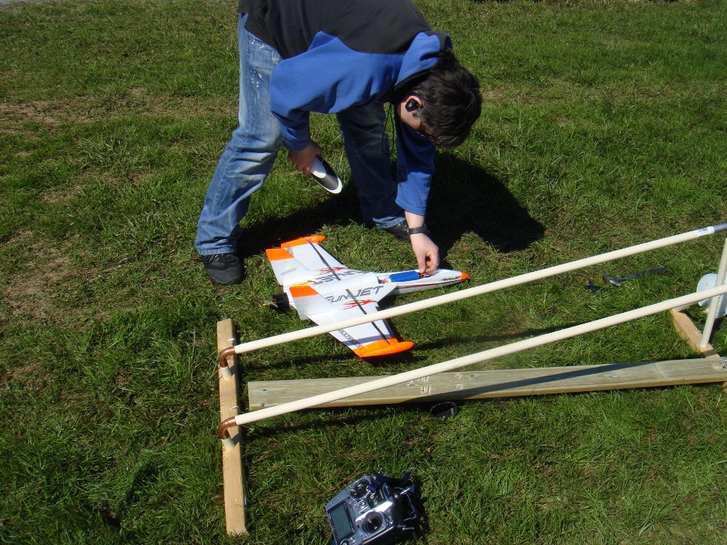

Da fekk eg testa rampen idag. Funker bra den, men skal ha tak i en tjukkare strikk. Da vil den bli litt kjappere på take off. Andre gangen eg skulle skyte ut funjetten så tabba eg meg ut, så må lime fast en carbonlist som datt av som er bakpå rora pluss teipe ene roret. Den fekk seg ei rift. Hadde ikke blank teip av brei type tilgjengeleg i felten. Eg må tydelegvis trene på å fly jetten. Den er tung, og tipper den flikker fort hvis eg har litt liten fart i en sving, men vet ikke. Pluss det var endel vind idag, så var litt ekkelt til tider. Pluss sola var litt i vegen, så det vart ingen lowpass over stripa. Den går iallefall noe helt jævlig.

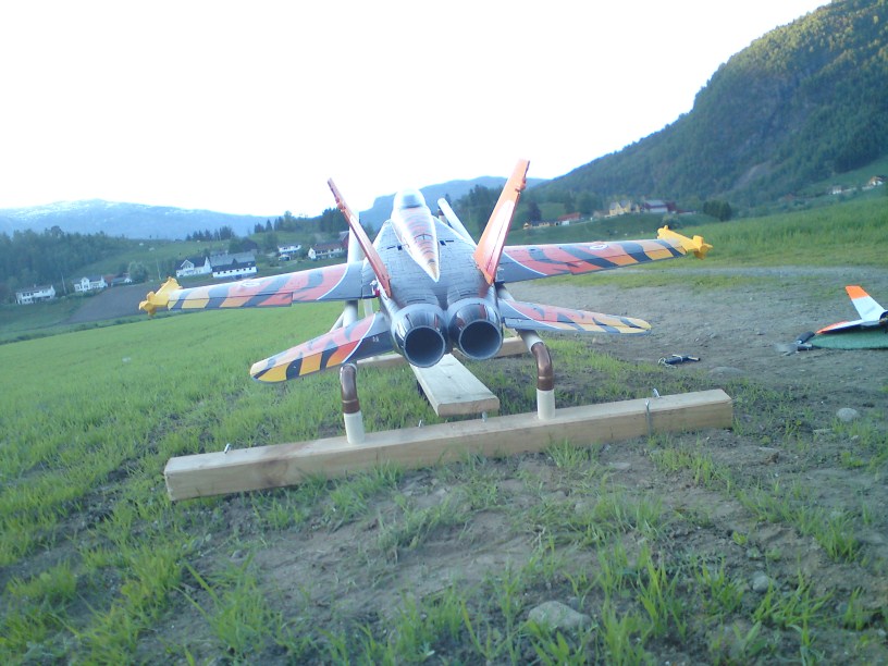

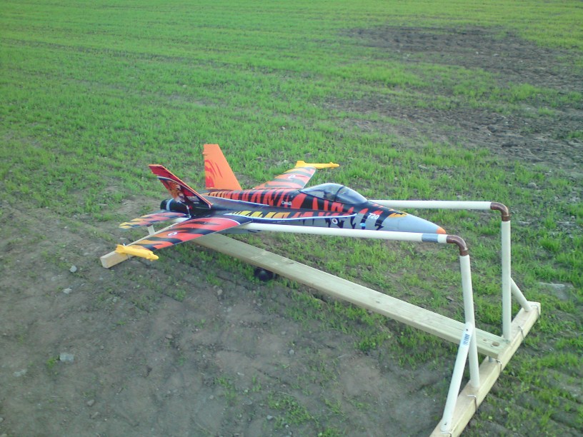

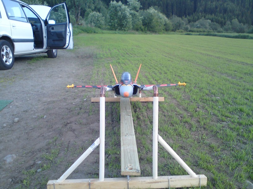

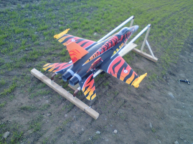

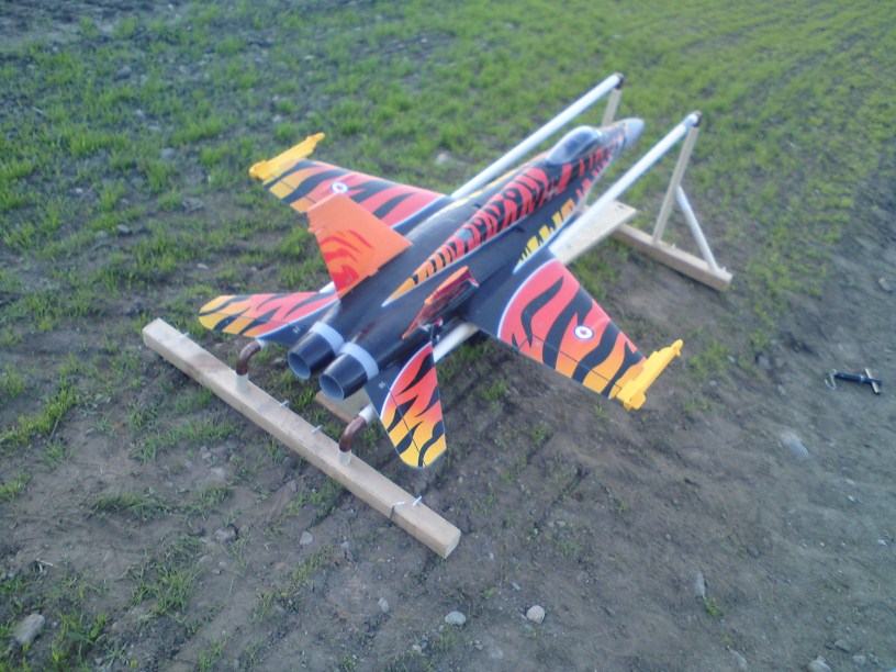

Ikveld la eg strikken dobbelt, og drog den til 6kg på fiskevekta. Skal si det vart fart i sakene. Nå går det an å kalle den ei utskytings rampe. Flyet er i lufta på1-2 sek. Ingen problem med å starte opp motoren etter 15.20 meter. vector! Nå MÅ du lage en krok på din fun jet, og ta turen. No flyr eg på Horstad flata. Ca en km etter tunnelen på veg mot Skaflestad. Faktisk den beste plassen eg har flydd på i min fly karriere. VELDIG åpent og STORE bøer. Eg kommer kun til å fly elektromodeller der, da det var der folk flydde før i tiden, men fekk ikke lov å fly med bensin da det vart klager på støy. Bror min og eg har vert der i fleire timer ikveld også. Men uansett. Nå er rampa akuratt som eg vil ha den. Trur kanskje eg kan dra opp F 18 med den også. Skal prøve i morgen. Vi flaug mye med easyglideren i kveld. Bror min har tatt flyginga like fort som meg, og eg er bittelitt stolt. Kjekt å sjå kor mykje han liker hobbyen. Så nå er det ikke bare musikk han driver med, ikke at det er en uting. Eg hadde bare oppe fun jetten en tur. Imorgen skal vi gjere det vi kan for å filme den og skyte den med radar. Skal sette opp en palle til sjold.hehe. Eg hadde noen lowpass, og fy faen. Må bare sjåast. Den er liten, og det gjer seff til at den forsvinner fort. Det er nysådd der stripa skal klippast, så det tar sikkert litt tid før den blir fin. Men gress våkser jo nesten alltid for fort, hehe, men i dette tilfelle er det jo faktisk bare bra. Vector! Ta med deg jetten en dag da? Så skal eg ta med meg båten til Florø en dag. Deal. Forresten. Eg dremla ett hol under jetten, og fylte det med epoxy, så stappa eg ett rorhorn nedi. Så dremla eg til rorhornet sånn at det har blitt en fin krok. Fungerer utmerket. Eg måtte jo lande på den nysådde bøen, men uten skader, og kroken er fortsatt på plass. Eg har jo også brukt noen karbon lister rundt på kroppen, og en mitt under. Så epoxyen sitter nok fast i den også. Kroken sitter iallefall noe inni h.... Var litt heldig med den stripa. Det er faren til beste kompisen til bror min som eiger bøen der. Og vi kan fly der så mye vi vil. Eg kommer nok til å bruke Skaflestad også, men no koser eg meg så mye på nye plassen at eg held meg på Horstadflata ei stund. Pluss det er jo ikke langt fra halve vegen for meg å kjøre. Det er vel det vi kan kalle en vinn vinn situasjon.hehe :D Eg skal legge til noen bilder av rampen her.
