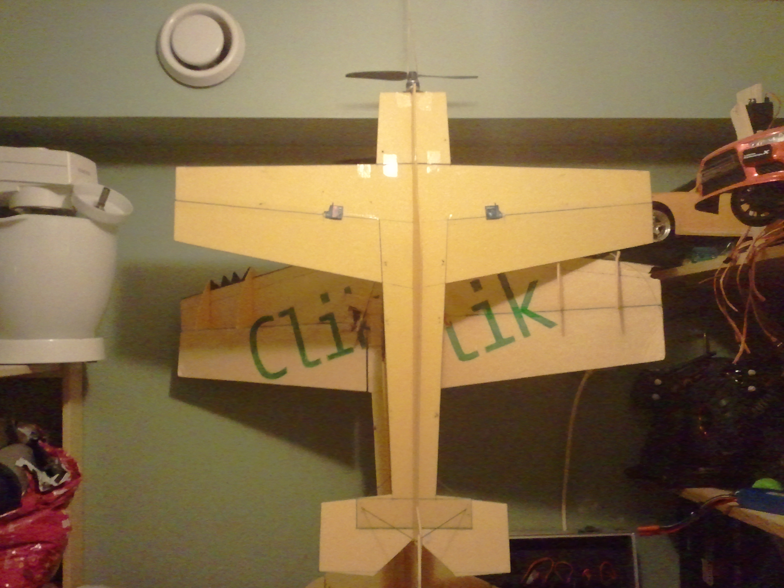

Tok å bygget en nytt innefly på frihand. Havnet på 107g uten batteri. Her er noen bilder.

Ja, men ser på det siste bildet ditt der at når du får i batteriet så kommer det til å veie minst 500 gram, he he :wink:

Hehe. Det er Jonny sitt batteri. Bygde flyet borte i garasjeb der.

Har jo utskiftbar nese også jo, hadde jeg trengt selv ett par-fire ganger :)
 Innleggets emne: Re: Bygget meg et nytt innefly
InnleggSkrevet: Tor Feb 10, 2011 2:39 pm
Utskiftbar nese var en suksess med Cliken og har derfor implementert det på dette flyet og.

Men kvifor har du servoarmen der du har den ? kobler du servoarmen rett på aileron så du slipper alt av stag og slikt ? (såg fristende ut å gjort det på fly jeg akkurat har bygget meg)
InnleggSkrevet: Tor Feb 10, 2011 3:48 pm
Stemmer. For å slippe stag, slark og dritt. Dessuten kan jeg trimme hver aileron nøyaktig slik jeg vil ha det. Med tradisjonell aileron er slark og ubalanse veldig lett å pådra flyet første byggestund eller krasj. Slipper det her. Anbefales.

Vektmessig så utgjør vel dette ikke noe særlig heller? Alt av linker og annet utgjør vel fort en ekstra servo?

Er det nok lengde på orginalarmene når du gjør det slik el. trenger en noen lenger ? Kunne jo testet dette på pizza flyet mitt (selv om jeg mistenker at det fort blir baktungt siden dei egentlig skal stå lenger framme, men får kompensere med større batteri ellerno :p)

Kjører de rett i mottaker og slår på flap mixing eller hva det heter der. Får da mulighet til å mekke til flaps. Har testa med å opp og ned flaps.
Hvis jeg har litt ned flaps får flyet mer oppdrift, øker jeg det mer bremser flyet. Hvis jeg lar de gå oppover mister flyet høyde, men blir mye mer stabil i f.eks. harrier.
