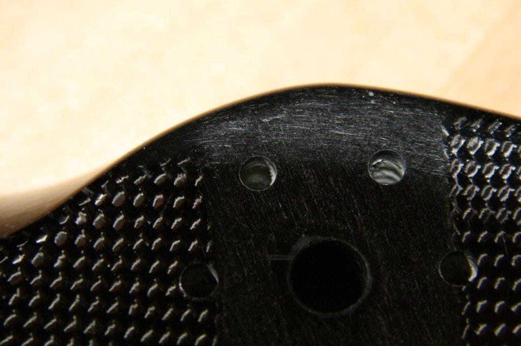

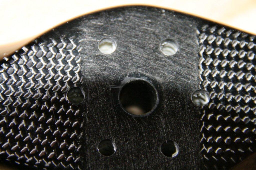

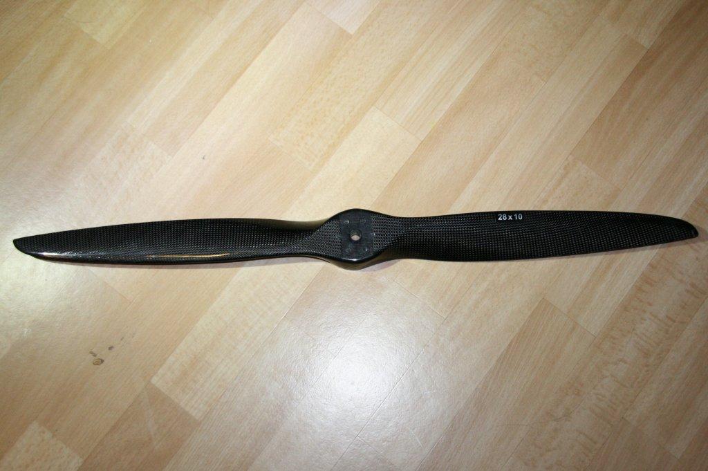

Jeg har borret opp 2 stk karbonpropeller til DLE 111. Den ene (28x10) er fylt med en porøs kjerne mens den andre (27x10) er massiv. Er det vanlig at karbonpropeller et fylt opp med divinycell eller lignende? Jeg blir bekymret for styrken når jeg ser en hul propell og den i tillegg har et felt på midten som ser ut som en annen type kullfiberduk enn selve bladene... Noen som har sett dette før??

Har ikkje sett det med samme fyll som din propell tydligvis har, men det er ganske vanlig "juksepraksis" hos kinaprodusenter å selge propeller som helkarbon, med en kjerne av bla tre, da selvsagt for å spare penger.
Har sett bilder av propeller som har knekt, og først da ser man at propellen kun er dekt med et tynt lag karbonfiber med en kjerne av treverk.

Begge propellene koster ca det samme. Men er dette vanlig med en hul kjerne? Ser at det er en fordel når det kommer til vekt. Vet ikke hvordan dette blir styrkemessig. Der er egentlig min bekymring. Senter av propellen har ikke samme struktur som bladene. Vet ikke om det er nødvendig å ha samme vev gjennom hub.

Til sammenligning så er jo heliblader også hule i selve bladet, men ikke i hub...

Bladene i turbinmotorer er også hule :shock: Jeg hadde ikke vært så bekymret for dette, det kan være gunstig også siden det er mindre masse som forsøker å rive av bladet pga sentrifugalkraften når det snurrer fort rundt. Men klart må det være struktur nok i hubben slik at man ikke komprimerer den ved tiltrekking. Karbon utenpå en trepropell er sikkert også en genial måte å produsere på. Trepropeller av god design er noe av det beste man kan bruke og ett karbonbelegg vil kunne gjøre de mer slitesterke mot ytre påvirking slik som lettere bakkekontakt ol.

Dette ser slett ikke bra ut, jeg hadde vært meget skeptisk til denne hule propellen. Drar du til boltene for mye så knuser du sannsynligvis hele huben.
Jeg ville tatt kontakt med de som har solgt deg den propellen og spurt hva dette er for noe.
Jeg har erfaring med 3 propellmerker i karbon. Biela, PT-Models og Mejzlik. Biela bruker hard trekjerne i hubben med karbon utapå. De to andre er nokså like tror jeg med karonfiber/epoxy gjennom hele hubben, altså massive.
Alle de 3 nevnte produsentene har hule blader mener jeg. Jeg har noen ødelagte propeller liggende og skal komme med litt mer info i morgen.

Synd med propellen, du er ikke den første som borrer feil. Dersom det er drill jig du har så teip over eller putt nedi depron eller noe i de ytterste hullene i jigen slik at du unngår dette flere ganger.
