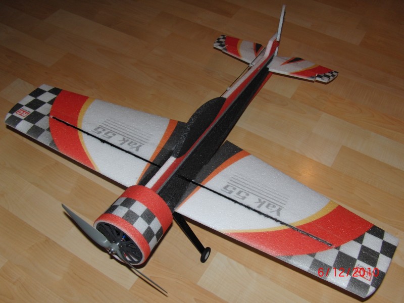

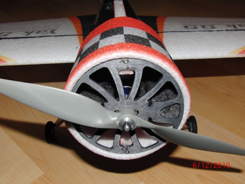

Har veiet flyet til 570gram m/batteri, og det har blitt en del overvektig, ingen tvil om det. Håpte å komme under 500gram, men bommet kraftig på det. Jeg har putta i et kraftigere karbonrør i vinga, og fartsregulatoren er også en del tyngre enn nødvendig. Kommer til å bytte ut regulatoren til en lettere sak iallefall, den jeg hadde liggende var unødvendig tung.
Edit: her er et par bilder av flyet:
