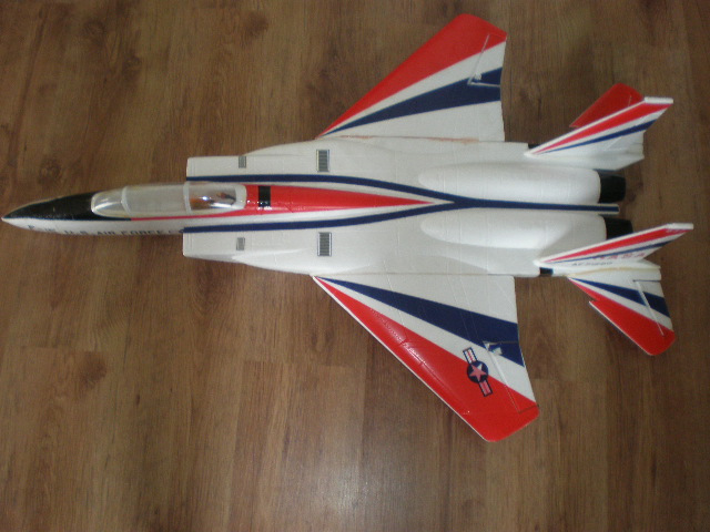

Nettop kjøppt meg eit F-15 fly(isopor) med viftemotor.
men eg kunne tenkt meg å få det litt meire solid og krafftigere.
finnest det muligheter for å få ordna det?

Du kan jo forsterke litt med karbonrør eller lignende, det pleier å gjøre susen. Bullet-tape hjelper også på å holde greiene sammen, men du må også passe på å ikke få for mye tilført vekt :)

Skal også sies at solid får du aldri ett isopor flo ;)
Vingen min har jeg tapet fra topp til tå og det er eneste grunnen til at den henger sammen (vanlig pakke tape), funker supert men plager naboer og andre så litt begrenset hvor mye jeg bruker det ;)

Tror du bør fly det litt til å begynne med før du legger ned for store planer om ombygging. Min erfaring med EDF-fly er at de ikke er de enkleste å fly, spesiellt take-off kan være tricky og det flyet tåler ikke veldig mange uhell før du ikke har fly lenger. Hvis du ikke har fly-erfaring fra før så sørg for å få hjelp de første gangene, da har du en fair sjanse til å komme igang med noe sånnt som første fly.
Hvilke data (kv, vekt, diameter, max volt) var det på motoren du byttet ut, og hvilke data er det på den Squall motoren du puttet inn?
Det er meget viktig å holde vekten lav samtidig som man har nok power til å komme seg trygt opp i luften (ikke alltid dette går hånd i hånd)
Det er også fort gjort å brenne komponenter dersom man bytter ut saker og ting, Amperen skyter ofte fort i været og ting tar rett og slett fyr. Ampermeter for å måle strømtrekket er absolutt å anbefale dersom dette er veien du vil gå

Anbefaler deg til å bruke vifta som følger med flyet siden den har rett diameter. Skal du ha mer fart må du øke turtallet på vifta. Enten med flere celler på batteri eller høyere KV på motor. Uansett hva du gjør så må du sjekke at strømtrekket ikke blir for høyt som vector sier, før du kaster det i lufta.
