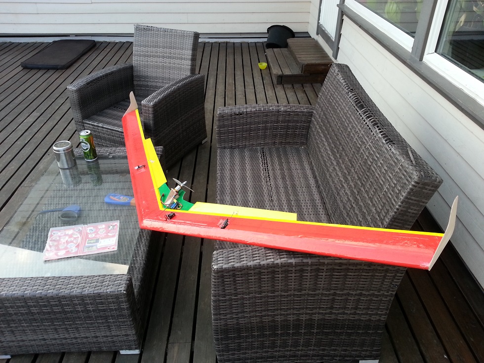

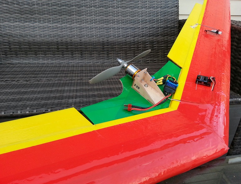

wingen er no klar for ferste test i nasjane på lørdag, har laga det av ispor, wige er på 220cm å 900gr inkludert 3s lipo 2200mah, skal ikkje bli veldig rask ,men hoper at komme å fly veldig stabil, det fine eg kansje i helga

wingen er sjare ut av en isopor plate(vånlig isopor brukt til isolerer golv i husa) me hotwire .
:?: det er sikert rat, men skal prove me balanserorene dene plas ferst, ser bra ut :wink: men vis ser eg at blir det wånskilg å fly
då skal eg sikert flutter dei meir ut
:?: har ikkje tentk at vertikale blir stort problem på dene vinge, har en anna vinger som har eg lager fer å den er gansker like men på
150cm, på den har eg en gang fly utten vertikal å har eg vurdere ikkje bruke dei :lol: :lol: .
:?: det sant motor mont ser som en vegg, vis wingen skal fly så har eg plana lage en deksel på topen me plase for esc å betteri, kan
tenke meg å lege bit me teip for å lage den meir aerodynamisk på den ferste fly tur :) :)
:?: du ser ikkje plas for batteri for di at eg veit ikkje kur er den beste plas, har tentk bare teipe batteri en plas frome bare for å fine
CG, har tenk meg og nose havy :D
takk for jelp Vegard, eg og hoper den fly bra aller at den skal fly :lol: :lol: :lol: :lol:
