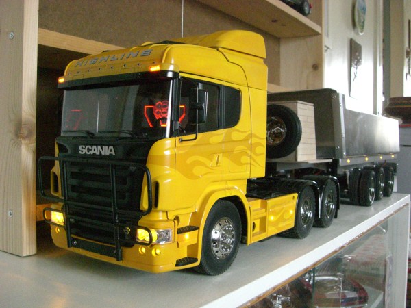

Har du bilde av hengeren i lag med bilen? Litt lettere å bedømme høyden då. Ellers ser det jo lekkert ut :)
InnleggSkrevet: Lør Jan 21, 2012 12:03 am
Eg tok sjølvsagt ikkje trekkvogna med heim. Blir spennande å sjå over helga. Tar hengaren med til Florø...

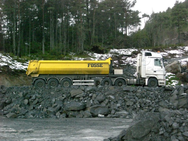

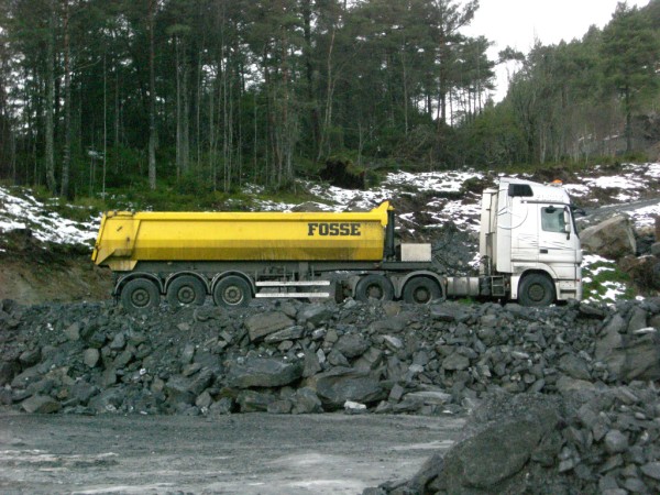

I dag har eg kappa ned sidene på karmen ca 20mm. Synnst det blei litt betre proporsjonar på den no. Er litt bekymra for vekta på karmen, den er veldig solid og kanskje litt tung. Er laga i 2mm alu. Hadde kanskje vært nok med 1mm.
Eg tok bilde av en 1:1 bil på anleggsområdet ved den nye fergekaia på Anda, har brukt denne som forbilde.

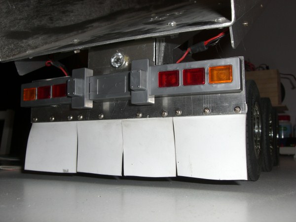

No er custom bakplate tilpassa og montert med baklys og skvettlapper. Det som no gjenstår er hovedsakelig montering av tippmekanisme og lys. Blir 4 markeringslys langs sida, og vanlig baklys blink og brems.

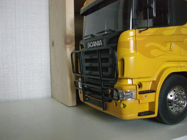

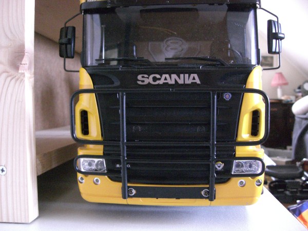

Har alltid hatt lyst på kufanger på 620'en, men har ikkje funnet nokon å kjøpe, så no tok eg å lagde en sjølv.
Er lodda i hop av messingrør. Øverste del går å løfte av, slik at hytta kan vippast fram. Har tenkt å montere 1000m i kufangaren, må berre finne nokre som egnar seg. Dei to vertikale hovedvangane er i 5mm rør medan resten er 4mm.
Er kun festa med dei to orginale festeskruane til frontfanger. Den virkar rimelig stødig.
Er laga på augemål og hugs etter 1:1 bilar eg har sett i trafikk.

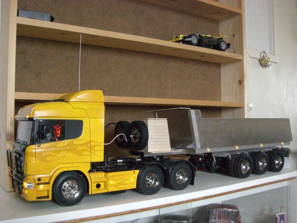

Har vel ikkje lagt ut bilder av hengaren heller, no er den så og seie ferdig, og tippen fungerar rimelig bra.
Har ikkje hatt live-test med grus enno....

InnleggSkrevet: Man Mai 14, 2012 6:54 pm
Kjempe..:) berre å starte produksjon..:)
InnleggSkrevet: Man Mai 14, 2012 7:23 pm
Den der var ikkje dum ;)
InnleggSkrevet: Man Mai 14, 2012 7:24 pm
Stilig. Vurderer fanger på min også etter hvert, men det passer liksom ikke like bra. Vurderte å lage på samme måte som du har gjort.
InnleggSkrevet: Man Mai 14, 2012 7:32 pm
Ble fin den der ja, både med farge og utseende. Har sett flere som har gjort noe lignende, men med netting også. Skal du lage til det også eller?
InnleggSkrevet: Man Mai 14, 2012 10:46 pm
Har tenkt på både netting og lys. Må finne noke som passer. Må være tynn netting for at det skal sjå bra ut.

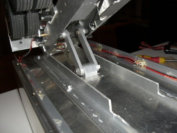

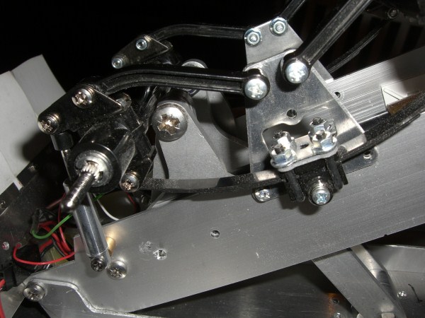

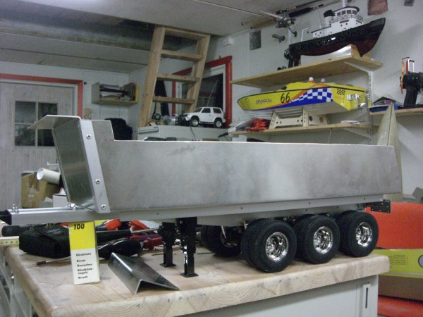

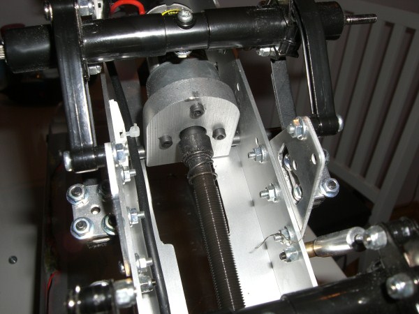

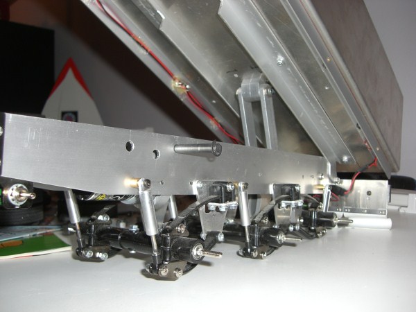

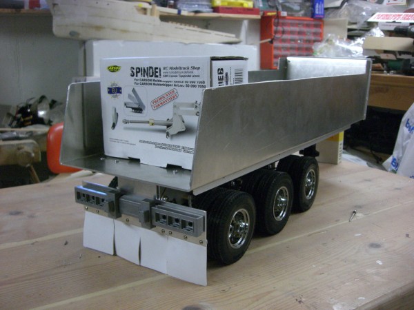

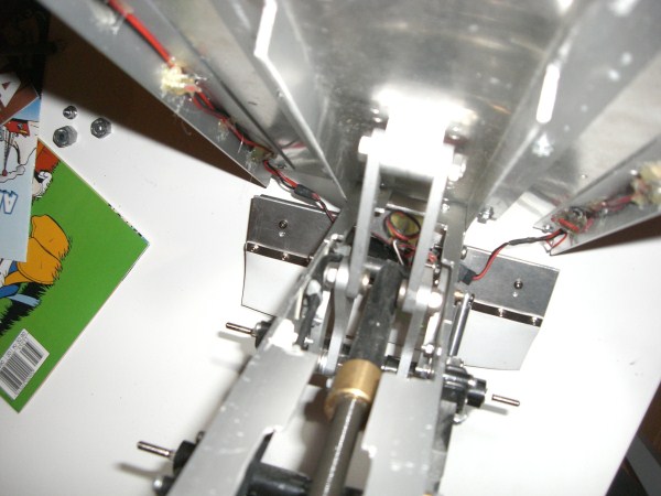

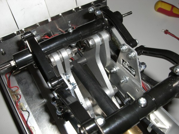

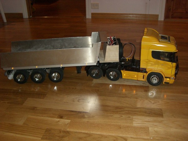

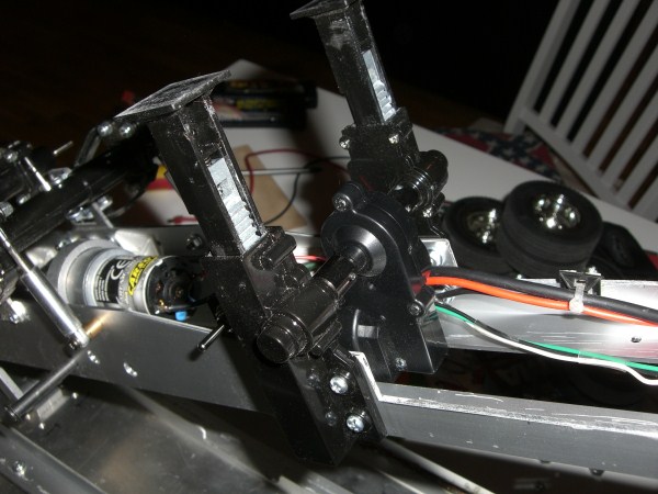

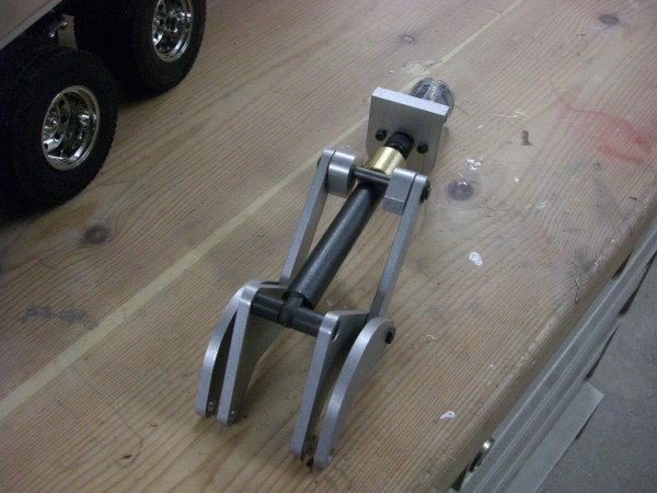

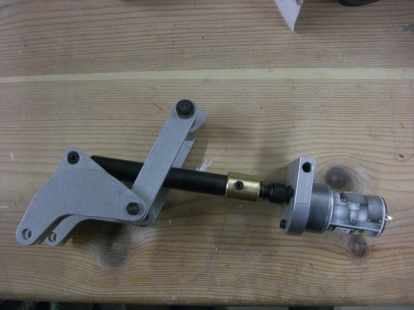

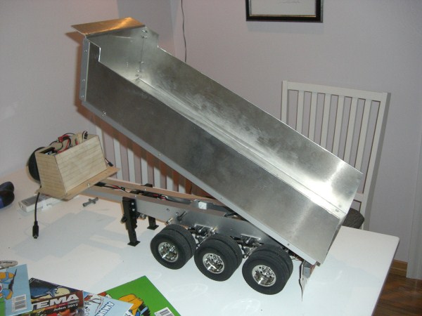

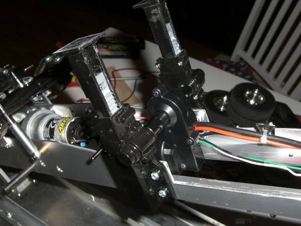

Legger ut nokre bilder av tipphengeren. Tippmekanismen fungerar ikkje optimalt enno, må nok endre på innfestingane til tippmekanismen. PGA at ramma på flatbed er en god del lavare enn Carson sin henger, vart ikkje innfetingspunkta optimale.
Tenkte på å heve kassa for å få meir plass.
Har også korta ramma ca 5cm, og snudd motor til støttelabbane for å gå klar ramma på trekkvogna.
