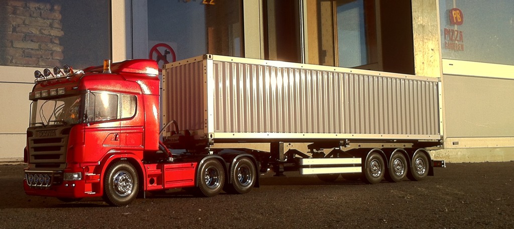

I kveld vart siste finishen før Svelgen unnagjort.
Nok ein gong takk til Thomas som denne gongen modda ein batteriholder (sjp bilde på tidlegare post). Dette var batteriholderen til motoren på beina som står på container hengeren min. Vi prøvde oss først med å koble eit LiFe-batteri, men fant etter litt fram og tilbake at dette gav sånn ca dobbelt så mykje spenning var meint :P
I dag har då tilhengeren blitt ferdigstilt. No trur eg det berre er lakking og dekaler på containeren som gjennstår der.
Ellers har det blitt montert inn ein servo på bilen som styrer låsearmen på svingskiva slik at til/fra-kobling av hengeren går av seg sjølv. Har også montert strømbryteren der den er meint, i tanken på høgre sida på bilen. Har også prøvd å rydde i litt kabler, sjølv om det kanskje ikkje ser slik ut :P
Er fremdeles ein del småpuss som skal til på bilen. Dekaler må på, diffane skal få ny og tjukkare olje og så må det flikkast litt her og der på lakken. Vurderer også å bytte til carson-dekkene stressballen har fått inn.
Hadde forresten eit spørsmål til King Hauler. Var dekkene du satt på scaniaen din like smale som dei originale, bare grovare mønster og bedre gummi? Eller var dei ein anelse breiare?
Til slutt i kveld vart det også tid for litt leik :)

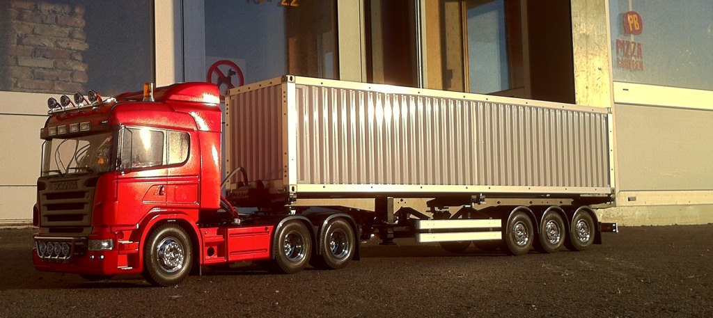

Hadde ei levering til Pizzabakeren, men dei har visst flytta :P
