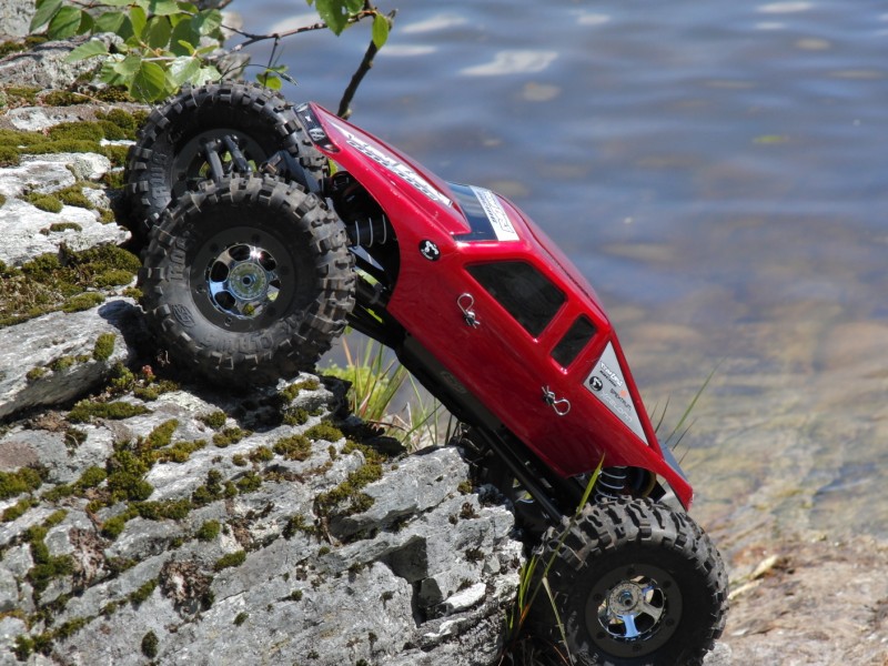

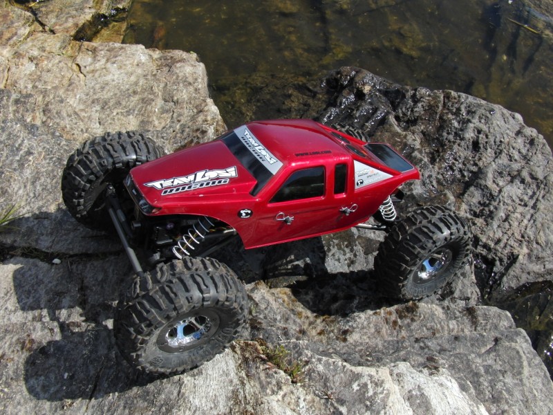

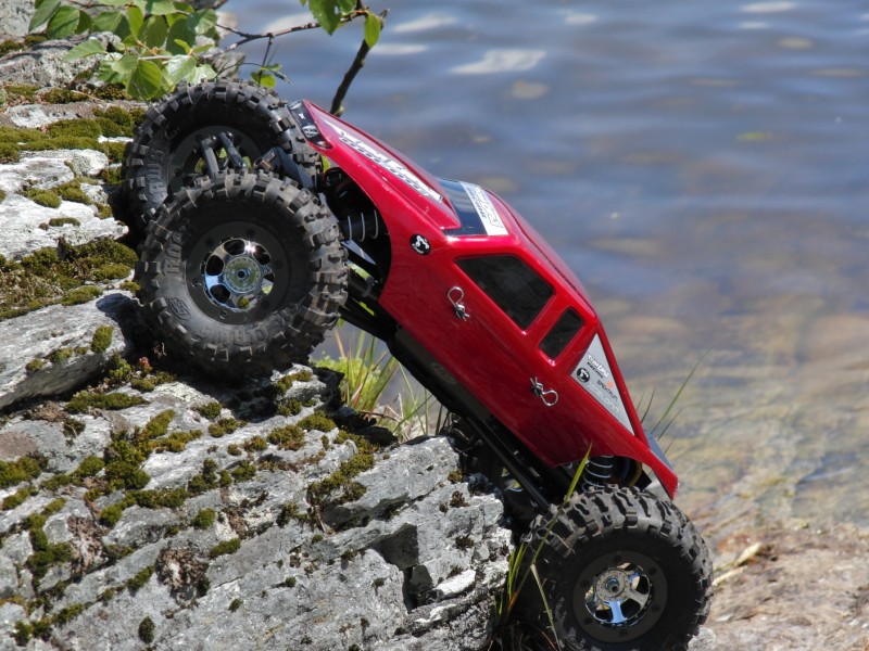

Her er et par bilder av bilen.
comp crawler2(800 x 600).jpg [ 176.26 KiB | Vist 37844 ganger ]
comp crawler1(800 x 600).jpg [ 151.49 KiB | Vist 37844 ganger ]

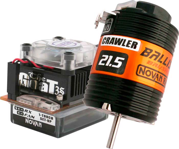

Jeg har fått leket meg litt med crawleren utenfor huset her hjemme, og synes den fungerer bra nå, men føler også at det skranter litt på motoriseringen. Det går stort sett bra, men når det blir for stor motstand kan det bli litt problemer. Ikke med tanke på stigning, men når dekkene blir stående under sterkt press. Helt fra starten av har jeg hatt lyst til å ha børsteløst i denne, og ser at tiden snart er inne for å investere i det. Jeg har sett litt på Novak sitt system for 3S lipo, og det blir nok noe slikt.
 Innleggets emne: Re: Stressballen's Comp Crawler
InnleggSkrevet: Lør Des 04, 2010 9:50 pm
Jeg venter nå på nytt motorsett til denne bilen, og valget mitt falt til slutt på et system fra Novak. Nå er jeg omtrent i mål med all elektronikken jeg ønsker, og da er det bare å få tunet bilen inn som mangler. Gleder meg virkelig til å prøve dette systemet på 3S, regner med at det blir veldig kontrollerbart. Her er et bilde av systemet:
novak goat 3S.jpg [ 47.69 KiB | Vist 37783 ganger ]
InnleggSkrevet: Lør Jan 22, 2011 8:40 pm
Idag satt jeg av litt tid til å bytte motorisering, og røsket bort det gamle systemet med en Novak Rooster ESC og 55T crawlermotor. Det er trangt om plassen i midten av ramma, mange ledninger skal på plass, og det blir fort knotete. Jeg monterte den nye børsteløse motoren først, og etterpå festet jeg den nye regulatoren der den skal stå, og trakk ledningene på plass etterpå og loddet alt sammen tilslutt.
Jeg fant så frem en 3S 1100mah 35C lipopakke, og testa bilen littegrann på kjellergulvet. Førsteinntrykket var litt for lite følsomhet rundt nullpunkt, men det kan sikkert justeres, så jeg skal se litt nærmere på det etterhvert. Det neste var at bilen gikk fortere, og at det var mye mer power tilgjengelig når hjulene sto i press. Dette var et problem tidligere, men nå er det ikke et tema lenger. Ulempen med mer kraft er nok at drivverket får mer juling, jeg ser ikke bort fra at noe blir overbelastet som følger av de nye kreftene. Det tidligere svakere oppsettet ble en naturlig "drivverk-redder" :)
