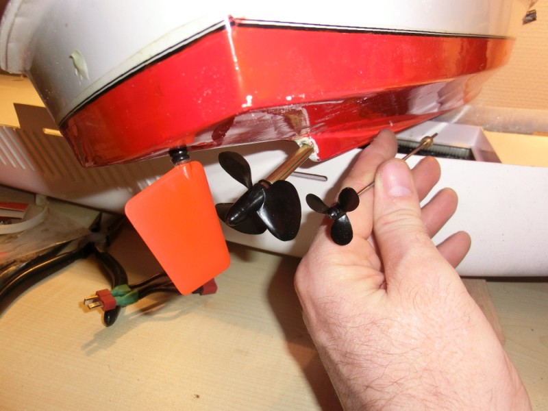

Har pågynt noen endringer på denne båten nå. Propell, aksel og motorkraft ble for smått når det ble båt å skubbe på, så jeg har nå fjerna den gamle akselen, borra ut akselhylsa, og tatt bort motoren. Jeg har også montert på et ror som samsvarer med den nye propellen, som mest sannsynlig blir 3-bladers M4 på 50mm. Dette pågrunn av at jeg har en del propeller i denne størrelsen, selv om den er i største laget til denne båten. Bedre skyv vil det gi uansett. Det vil også bli brukt Lithiumbatteri for vektbesparelse og effekt.
Jeg har nå bestilt en giret motor, da dette er en løsning som vil passe bedre med tanke på plassering i denne båten. En annen fordel er at jeg slipper en kobling å tenke på, noe som også forenkler montering.
Denne båten har omtrent ikke kostet meg noenting, bortsett fra selvfølgelig litt elektronikk som jeg allerede hadde liggende i skuffene. Så girmotoren blir nok det eneste dedikerte utlegget på denne. Absolutt verdt den lille summen for å kunne ha en enkel hentebåt tilgjengelig.
 Innleggets emne: Re: Stressballens redningsbåt
InnleggSkrevet: Lør Feb 25, 2012 1:35 am
Ikveld fikk jeg tilpasset den nye girmotoren, og limt denne fast. Først måtte jeg tilpasse en del, for det er små marginer på propellen siden denne er større enn den forrige. Jeg har nå gått fra en liten motor (direktedrift) med en M2 Ø30 3-bladers propell til en vesentlig større motor (girkasse) med en M4 Ø50 3-bladers propell, så det skal nok merkes godt på effekten.
Greaserør på akselhylsa er også kommet på plass, så nå skal jeg bare lage til et feste for å avlaste vekta på motoren, slik at den ikke henger på akselen med fullt trykk.

Her er et bilde som viser forskjellen mellom den gamle propellen og akselen kontra den nye:
sammenligning av propell (800 x 600).jpg [ 88.78 KiB | Vist 14675 ganger ]
