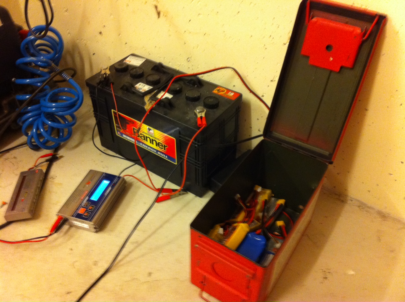

Har hørt mange lignende tilfeller, og sett selv at lipo-pakker har begynt å blåse seg opp. Selv under lagring. Virker som om det utvikler seg gass inne i selve pakkene. Tror dette skyldes at pakkene blir utsatt for mekanisk belastning som igjen kan gi svært lokal energiutladning internt i en celle. Dette kan lage varme i et lite område inne i pakken, trolig ikke mulig å føle på utsiden. Dermed er det mulig at fettet inne i batteriet lager gass. Som reglel ser jeg dette på lader'n. Den vil indikere at ene cellen begynner å bli defekt (tape mAh).
Jeg antar at alle LiPo-pakker som ikke er kapslet inne kan bli utsatt for skadelig mekanisk påkjenning. Jeg har gjort det til en regel å IKKE lagre eller lade LiPo inne i modellen. Har en ammoboks til å lagre disse inni. Har heller ikke noe A-væske i nærheten av ladestasjon.
Tips til lagring av LiPo:

Et annet tips til «puffed» eller oppblåste LiPo er å lade de ut og hive de i søppla. Hvis ikke laderen din klarer å tømme de helt kan du bruke en liten lyspære eller legge det i saltvann.
Hvis noen skulle være så gærne å bruke oppblåste LiPo kan vi lage en regle for det. Er det oppblåst; ha det nedlåst :)

To meget bra tips :D
