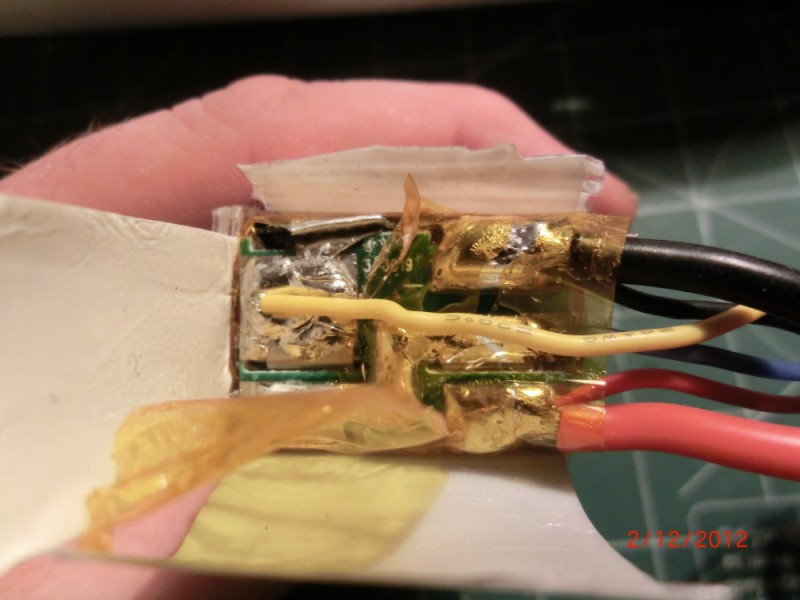

For litt siden så prøvde jeg meg atter en gang på billigbatterier fra kina, til tross for å ha opplevd en høy andel av feil på disse. Jeg bestilte 4 nesten identiske 3S 1600mah lipo, 2 stk på 20C og 2 stk på 30C. Disse var tiltenkt i flyet til guttungen, og også litt for test opp mot andre batterier. I ettertid så ser jeg også at prisforskjellen ble latterlig liten tilslutt, etter at frakt og slikt ble lagt til. Kort fortalt så har jeg kjøpt mine siste kinabatterier.
Det jeg vil vise her er at en bør sjekke kinabatterier godt, for en av grunnene til at de er billige er at mange kvalitetskontroller blir utelatt, så en risikerer å få batterier med døde celler,kaldloddinger eller andre problemer. Selvfølgelig er det mange som ikke har hatt problemer i det hele tatt, så jeg snakker kun av egen erfaring. Flere av oss oppbevarer batteriene i hus, og som regel blir de brukt i modeller som er fart på også. Skulle eksempelvis et batteri svikte i lufta, så kan det få alvorlige følger.
Batteriet jeg skal vise her har vel vært brukt på 2 eller 3 flyvninger, likt med resten av batteriene jeg kjøpte til det aktuelle flyet. Det har kun vært festet med borrelås, og ikke vært stroppet fast på noen måte. Batteriet har ikke vært utsatt for fall eller noe som helst som kunne skade det. Tvertimot har disse 4 batteriene ligget i en egen eske, godt beskyttet. Jeg oppdaget feilen en dag jeg skulle fly, batteriet var plugget i og alt virket normalt. Jeg skulle til å kaste flyet avgårde, da motor døde. Jeg fikk den ikke til å starte igjen, og alle servoer var også døde. Lipomåleren viste ingenting i displayet, batteriet fremsto som helt dødt. Når jeg kom hjem så sjekket jeg på nytt, og da var det liv. Men ved senere målinger viste det seg ustabilt, og naturligvis har jeg ikke brukt det siden. Jeg kikket litt på det idag, og fant et trykkpunkt på batteriet som nesten virket som en av/på bryter. Holdt jeg press et visst sted så fungerte batteriet fint. Jeg åpnet batteriet for å se, og kunne konstatere brudd. Rett og slett en stor revne i en tynn strømføring. Dette batteriet kunne like gjerne sluttet å virke i lufta, noe som trolig hadde ført til totalhavari av fly. Det er ikke så himla farlig siden det er et billig fly, men jeg tenker mer på dem som putter slike batterier i påkosta modeller. Det er rett og slett ikke verdt det.
Sjekk over batteriene deres, beveg på ledninger og sjekk plugger, og oppbevar dem på et trygt sted. Det er viktig å ha en god rutine på behandling av lipobatterier. Litt kjipt å ta lærdom av det etter havariet har skjedd..

Dette er noen pakker fra Turnigy, ikke de aller billigste, men som Thomas sier så er de under Nano-Tech. Sistnevnte kan vel heller ikke klassifiseres som billige batterier heller.
Ser forøvrig ikke ut som det er en lodding som har gått opp, men mer som en lodding som mangler... :roll:

Her er et bilde som viser feilen (øvre venstre hjørne):
