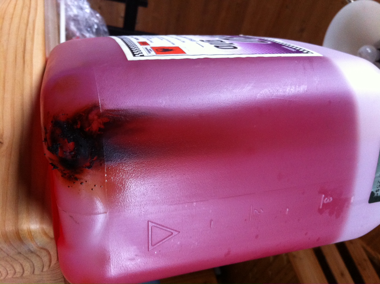

Hei,
hadde en litt stygg opplevelse i dag. Tok med RC-fly på tur med falilien i dag. Når jeg kom frem på hytta etter 4 timer i bil oppdaget jeg at det var smeltet hull i fieldboksen :shock: Jeg hadde vært så uforsiktig å ha en LiPo-pakke tilkoblet glowpanel under transport. Under har kabel til glowpanel fått en kortsluttning eller overledning mellom + og - som medførte varmgang og avsmelting av kabel og branntilløp :!: Oppe på kabel stor fuelkanna :!: :!: :!: Trolig er det vekten av fuelkanna som har presset nok på kabel til at den brant av... Jeg tror jeg har hatt min dose flaks i dag... har ikke så mye mer å gå på nå :lol: Det hadde tatt seg ut med en brann i bagasjerommet på bilen langt inne i en tunnell eller på en ferje :roll:
Det er sagt i mange sammenhenger, men nå har jeg erfart det selv. Lipo kan levere mye energi på kort tid og må behandles deretter...

Bilder:
bilde.JPG [ 319.45 KiB | Vist 35856 ganger ]
bildea.JPG [ 482.26 KiB | Vist 35856 ganger ]
bildeb.JPG [ 344.18 KiB | Vist 35856 ganger ]

Ingen gnag, ingen skjøt. Bare en ledning som ligger løst med 3l fuel oppå :!: Feil i ledninger kan oppstå, trodde bare det ikke skjedde meg :lol:

Nå var det ikke selve batteriet som var årsaken i dette tilfellet, men en kabel på et glowpanel som feilet. Batteriet gjorde bare jobben, leverte strøm så det holdt :lol: Batterier er uskadet, faktisk ikke oppbrukt engang :!: det var en 11,1v 1300mah pakke som ikke var fulladet.
Hjemme lagrer jeg alle batteriene i stålkasse, men har montert batteriene i modellen eller lagt de i fieldboksen før jeg drar på tur. Det kommer jeg ikke til å gjøre mer. Uavhengig om jeg har fuel i bilen eller ikke. Lipo vil bli lagt i en egen transportsikker boks eller bag for sikkerhet skyld. Jeg tror det er en lur praksis med en egen sikret transportbag for slike farlige batterier. Da er det mindre sjangs for farlige kortslutninger som kan skape brann :idea: Hadde jeg bare ikke koblet til batteriet til glowpanelet før bruk, så hadde det heller ikke skjedd :!:

Fy f.en, det der så skummelt ut :!: :!:
Bilder sier mer enn tusen ord og bildet av den fuelkanna sier meg at dette var veeeldig nære på :shock: :shock:

Veldig skummelt ja. Kan vel også si at det er rimelig dumt å ha batteriet tilkoblet panelet under transport, og det er liten tvil om at du har vært heldig her. I butikken prøver jeg å fremme følgende setning: "De ENESTE gangene lipobatterier skal være tilkoblet noe som helst, er når man lader det, og når man bruker det". Og så følger jeg opp med spesifikke eksempler på hva jeg mener. Er nok ikke så dumt å ha gode rutiner, og hver gang jeg ser slikt, så sjekker jeg over egne rutiner. Veldig fint at du deler informasjonen slik at vi andre kan lære litt.
