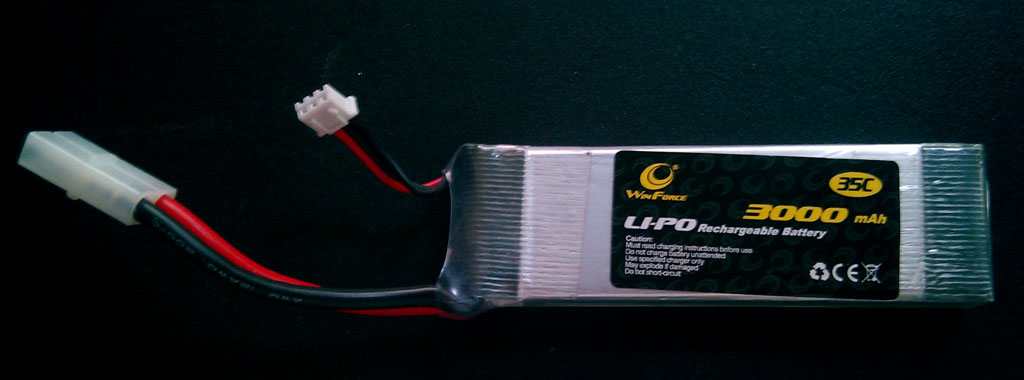

Minner litt om rimelig båt jeg handlet på elefun før sommeren som også kom med 1800 mAh NiCh pakke og den har jeg kjørt med 3000mAh 2S lipo i sommer. Var en veldig god oppgradering og slapp vekten av NiMh pakkene som jeg også testet med litt mindre hell (7.2v 4500mAh var NiMh pakken på)
Du kan forresten få en av pakkene jeg har liggende som jeg brukte i sommer, er bare absolutt billigste sort WinForce pakke men funka greit nok til slik båt kjøring. Om du enten betaler frakt eller gir en pip en gang du er i Førde.

oki=) ja hadde vert fint, kan man lade lipo med samme lader som eg ladere dem batteria eg har med? og er det sån at dem abselutt ikke tålet vann? fordi batterie sitte under toppdelen som han mannen sitte på og den er bare festa med 2 slike pinner 1 framme og bak, og kommer vann i der med en gang den flipper rundt slik som i videoen hehe.

Liker ikke vann og krever lipo lader, første kan du ordne med en pose/ballong el.l. det andre kan du med å oppgradere til en computerlader ;)

oki, det batteriet du ikke skal ha da er det lipo?

Jepps, 2S 3000mAh med Tamya plugg.

oki, så 6cell charger som eg har til 7,2v batteri eg har nå vil ikke kunne lade dette?
Ellers har eg jo lipo lader til flyet mitt men det er 11.0 - 14.0v og det funker vel ikke da?
tror eg heller står over da sia eg må kjøpe ny lader og da komme eg oppi ein sum som eg sikkert kan kjøpe eit nytt batteri til den lader eg har.

Hadde ikke du et kontraroterende Lama V3 helikopter en gang i tida? Der fulgte det i tilfelle med en enkel lipolader med balansering som du også kan bruke. Jeg har forøvrig lipolader/balanserer til ca hundrelappen som lader med 0.8A, men den går kun på 12v på samme måte som laderen du har til flyet. Har 220v powersupply til den også til rundt hundrelappen.

Du kan ikke bruke den lipoladeren, den er kun beregnet for 1 cellers lipo. Du kan bruke den på batteriet til microcub'n din, men da må du redusere styrken på laderen (håper du leser litt om den laderen med tanke på lading av mindre enkeltcellers lipobatterier, det er ikke bare å putte i batteri og starte ladinga).
Om du har laderen din til Lama V3, så kan den lade både 2 og 3 cellers lipo (ikke samtidig), men den lader altså med 0.8A hvis jeg ikke husker helt feil. Jeg har også en lipo feltlader i kuppvarer på nettbutikken til 99,- som er litt kraftigere, men den balanserer ikke, og det bør gjøres innimellom.
